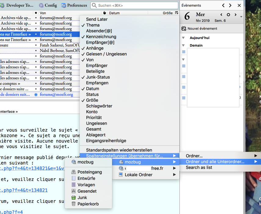

    Auch nicht, wenn du im Auswahl-Menü nach unten gehst in "Spalteneinstellungen übernehmen für...." > Ordner und alle Unterordner... usw. ?

    Perfekt! Vielen Dank - der Tipp mit dem Menüpunkt war die Lösung :-)
    Es hatte bis vor kurzem "immer" (= seit etwa 2003) funktioniert - und irgendwann nicht mehr. Aber jetzt wieder :-)
