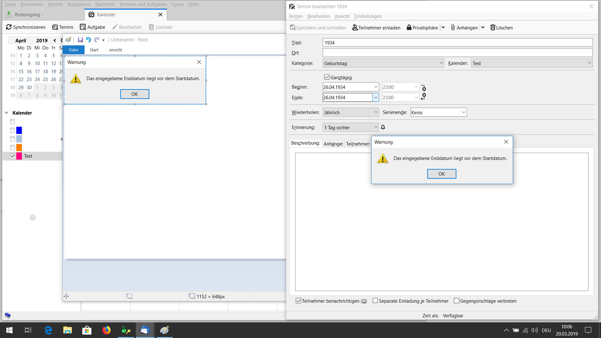

    Bin da auf ein merkwürdiges Problem gestoßen:
    Wollte einen Geburtstag anlegen, siehe Screenshot, aber eigentlich 28.04.1969, klappt auch nicht mit dem 28.04.1934.
    Beim nacheditieren des Eintrags wird das Datum verschoben, und eine Fehlermeldung erscheint, die man auch nicht mehr wegbekommt. Nur 3-Fingergriff, Task killen, hilft.
    Wenn ich nach dem selben Muster anlege : Steinmeier, 05.01.1956, keine Probleme.
    Mag Lightning den 28. April nicht ?
    Grüße Harald

    Hallo Harald,
    es gibt bereits Probleme ab dem 26. März 1934, die Datumsanzeige springt bei der Eingabe 1 oder 2 Tage zurück oder die Uhrzeit ist 2 Stunden später.
    Ein höchst seltsames Problem!
    Warten wir auf weitere Beiträge.
    Herbert

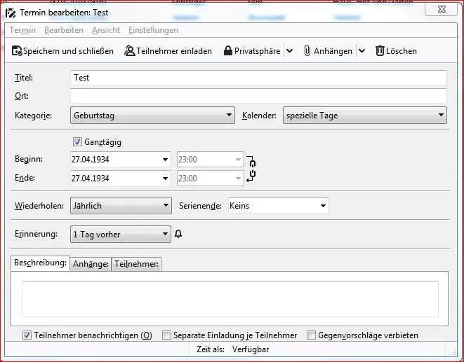

    Ich kann das bestätigen, sowohl auf einen lokalen Kalender als auch auf externe Kalender.
    Wenn ich einen neuen Termin für den 28.04.1934 eingebe, wird er am 27.04.1934 eingetragen.
    Ich kann diesen Termin dann aber im lokalen Kalender auf den 28.04.1934 verschieben und der bleibt dann an diesem Datum.
    Wenn ich das Datum auf dem Kalender aufrufe und direkt am 28.04.1394 den Termin eintrage bleibt dieser Termin am 28.04.1934.
    Gruß EDV Oldi

    wenn ich einen Termin am 28. April 1934 (Kalender zeigt dieses Datum an) erstelle (ganztägig), wird im Eingabefeld der 27. April 1934 angezeigt, im Kalender selbst ist dieser Termin aber am 28. April vorhanden.
    Höchst seltsam!
    Herbert
