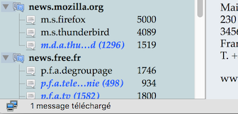

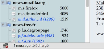

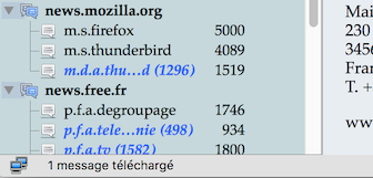

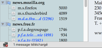

    Schau mal in der unteren linken Ecke des Hauptfensters nach, welches Symbol angezeigt wird.
    Wenn du das folgende Symbol siehst, dann bist du "online":
    Und wenn du das mit dem kleinen roten "x" siehst, bist du "offline":

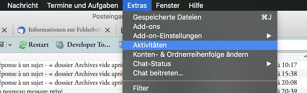

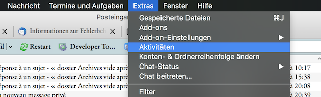

    Manchmal lohnt sich ein Blick in das Aktivitäten-Fenster (Extras > Aktivitäten) und/oder die Fehlerkonsole (Extras > Entwicklerwerkzeuge > Fehlerkonsole ..).

    Ich weiß nicht, wie das entsprechende Menü unter Linux heißt, aber unter Windows und macOS gibt es "Extras" > "Aktivitäten" :

    Oh, sorry: heißt hier genauso...
    ... wobei mir auffällt, dass das "normale" Extras-Menü (oben) mehr Einträge hat als das "Hamburger-Menü" aus der Toolbar.
