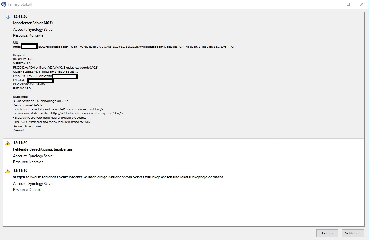

    Danke, anbei eine Fehlermeldung, eventuell kannst du mit der was anfangen?
      • 119,3 kB
      • 1.236 × 805

    Danke für den Screenshoot. Die konkrete Antwort (Response) enthält einen Hinweis: Gib dem Kontakt mal einen Namen, der hat nur ne Email. Eigentlich sollte TbSync in so einem Fall selber einen Namen hinzufügen, weiß gerade nicht, warum es das nicht tut.
    Leider kann ich für die nächsten zwei Wochen nicht daran arbeiten, weil ich TbSync gerade für TB68 anpasse. Danach kann ich wieder Fehler fixen.
    Ich hoffe das Hinzufügen eines Namens löst dein Problem.

    Danke, das konnte ich selber aus der Fehlermeldung nicht herauslesen. Erklärt vielleicht auch die Fehler von vor ein paar Tagen, da waren wohl auch einige ohne Namen dabei. (Das ist diesmal nicht mein eigener Account und ich glaube der Nutzer (aka Bruder ;-)) hat da mal eher versehentlich viele gesammelte Adressen in das persönliche Adressbuch übertragen. Vielleicht sind die Fehler also nur oder zumindest zu einem großen Teil auf 'unsaubere' Kontakte zurückzuführen? Wäre sicher schön, wenn die Software da den menschlichen Fehler ausgleicht, aber andererseits ist das dann zumindest weitere Motivation die Kontakte sauber gepflegt zu halten.
    Kein Problem, vielen Dank für deine Arbeit!
