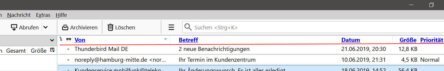

    gibt es eine Möglichkeit, über die userchrome.css diese Zeile oben mit "von", "Betreff" usw. in Fettschrift darzustellen (siehe Screenshot)?
    Kein Muss - aber perfekt wäre es außerdem, wenn es noch eine Möglichkeit gäbe, dass der Abschluss dieser Zeile unten eine Linie bekommt.

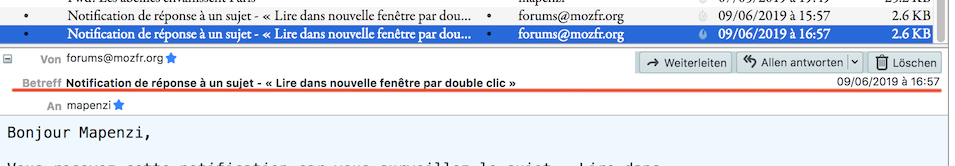

    Ich bin mir jetzt wirklich nicht sicher, welche Zeile im Nachrichtenbereich du meinst.
    Kannst du das mit einem Screenshot erläutern?
    Zu den Bezeichnungen der drei Bereiche des Hauptfensters von TB siehe diesen Hilfeartikel Bereiche des Hauptfensters
    Beim Fensterlayout "klassische Ansicht" befindet sich der Nachrichtenbereich im rechten unteren Rechteck des Hauptfensters:
    Willst du wirklich einen Unterstrich da, wo ich die rote Linie gezogen habe?

    • 22. Juni 2019 um 06:52
    Ich meine diesen Bereich, in dem ich jetzt mittels Paint einfach mal eine rote Linie gezeichnet habe:

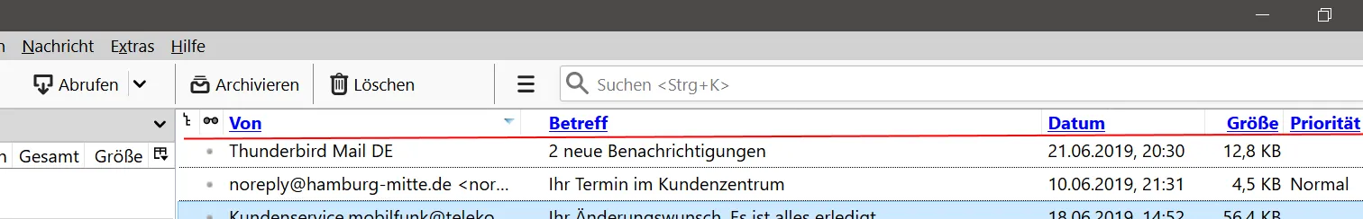

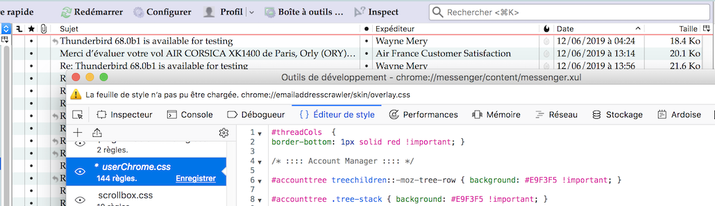

    Danke, jetzt ist alles klar! An diese Linie hatte ich auch ursprünglich gedacht und habe den Code dafür getestet.
    Leider habe ich dann aber in meiner Antwort (infolge Ermüdung?) die falsche ID #folderPaneCols anstelle der richtigen ID #threadCols eingesetzt.
    Mache also zunächst einen neuen Versuch mit diesem Code
    #threadCols {
    border-bottom: 1px solid red !important; }
    in dem ich den Strich dick und rot gemacht habe zur Verdeutlichung in meinem Screenshot:
    Damit sollte es klappen, wobei du die Dicke und die Farbe des Strichs selber bestimmen kannst.

    • 22. Juni 2019 um 12:06
    Wunderbar, jetzt ist genau so wie ich es haben wollte - vielen Dank dafür :-)
