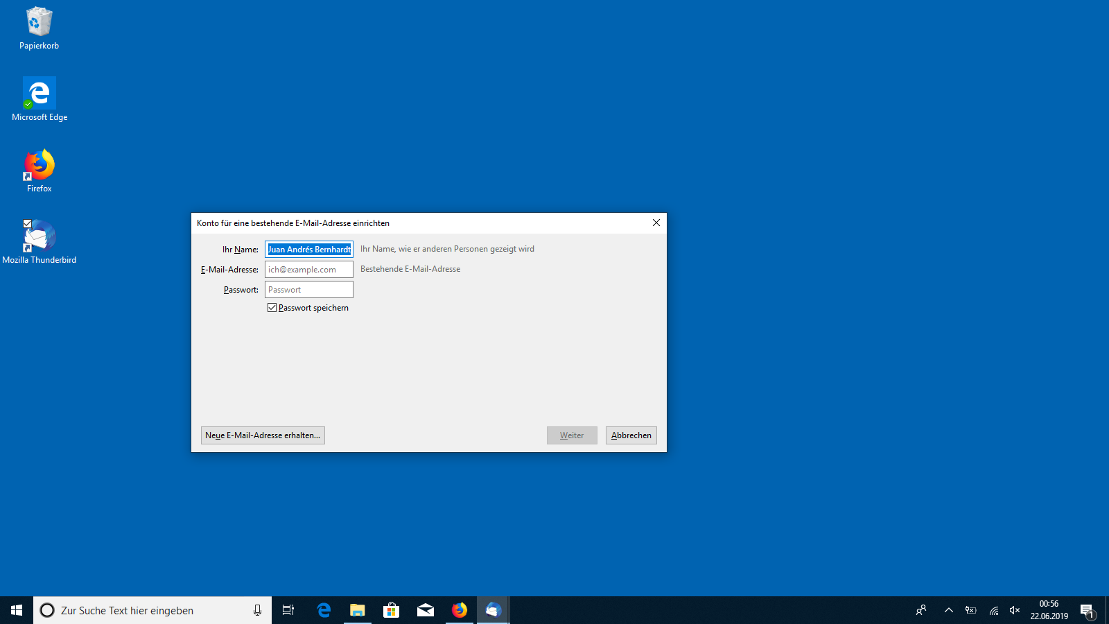

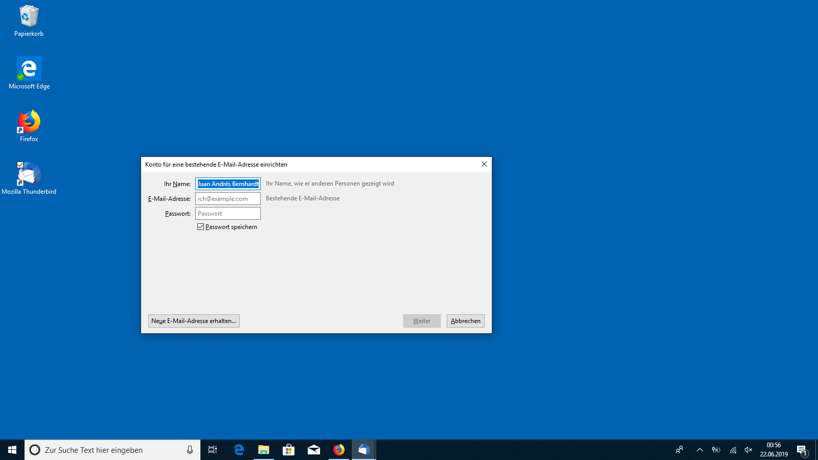

    Wenn ich jetzt TB öffne, fragt mich TB trotzdem nach der Einrichtung von Konten, als ob ich gar kein Profil importiert hätte:

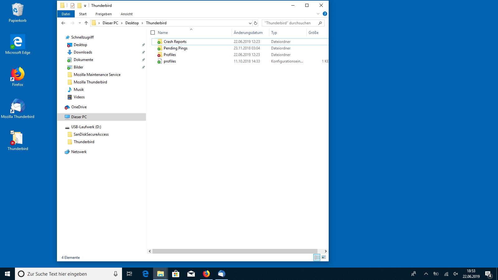

    • Im Ordner "Thunderbird" finde ich keine Datei "profiles.ini", siehe Screenshot:
    Ich hoffe, das hilft Dir weiter in Deinen Recherchen...
    Doch, sie ist dort, und man sieht sie in deinem Screenshot. Allerdings heißt sie dort "profiles", da du in deinem Windows die Dateiendungen nicht anzeigen lässt.

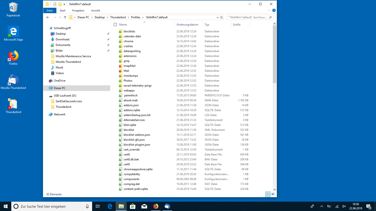

    Sieht nicht so aus, als ob in den beiden Defaults das Gleiche steht - siehe Screenshot...
    Das war's erst einmal. Danke für Deine Mühe.

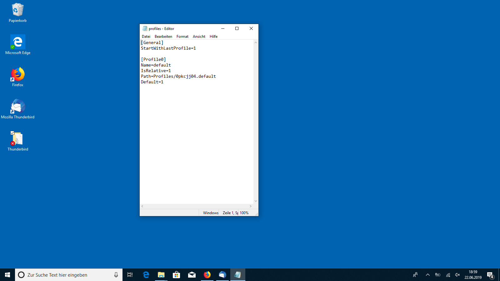

    • jetzt doch noch den Inhalt der Datei "profiles(.ini)" - sie wird in einem Text-Editor geöffnet,

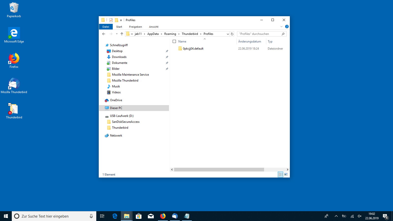

    • den Inhalt des Ordners .... \ Roaming\Thunderbird\Profiles\ ... auf dem PC

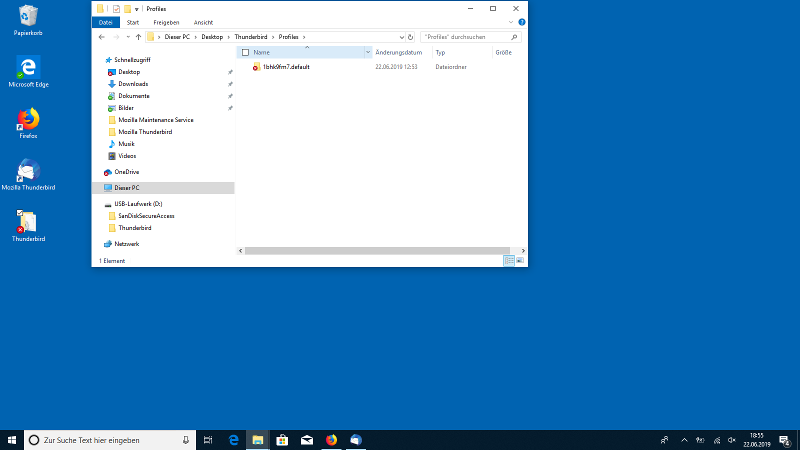

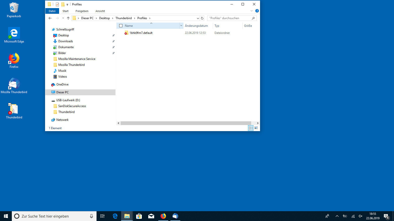

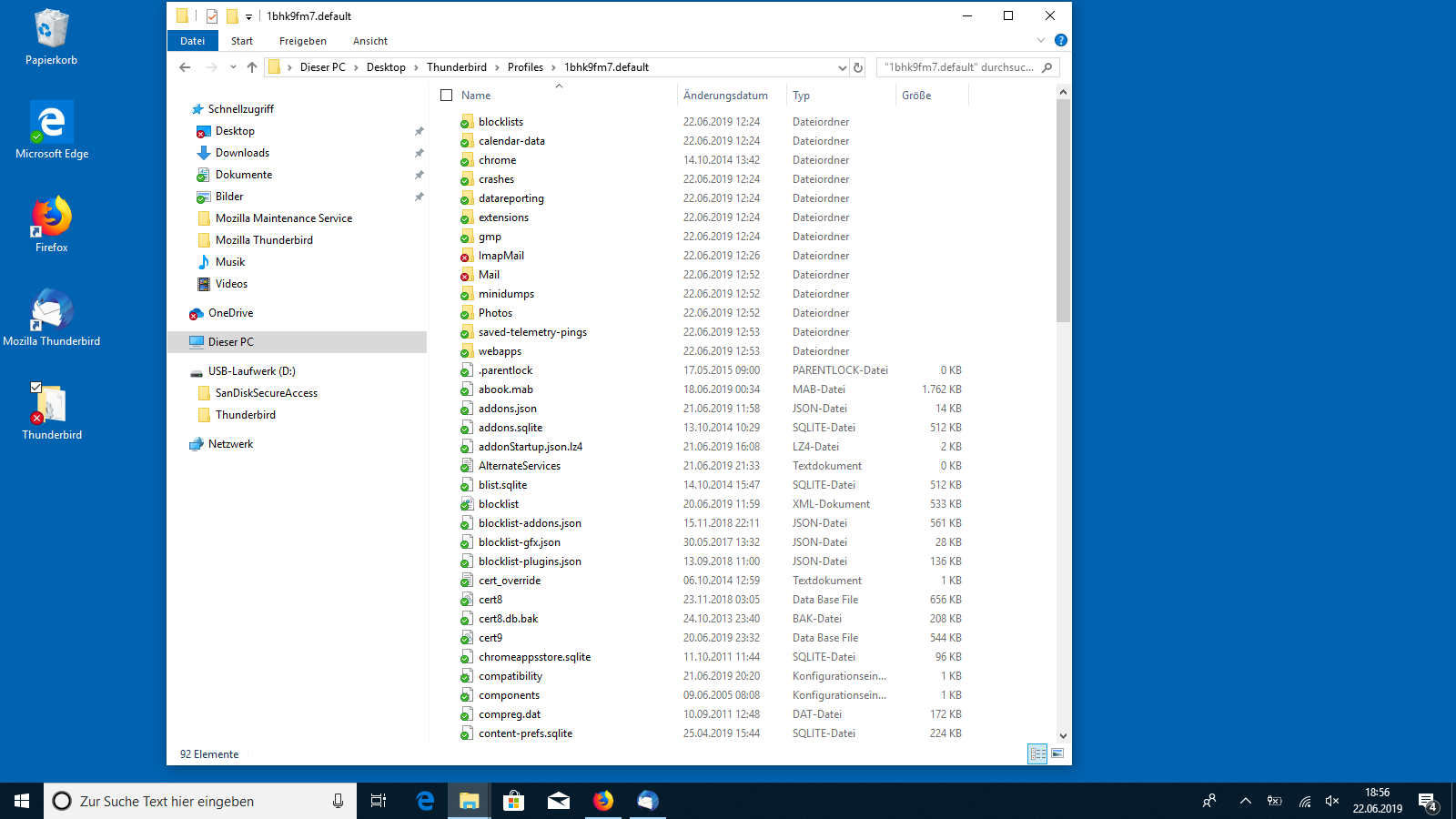

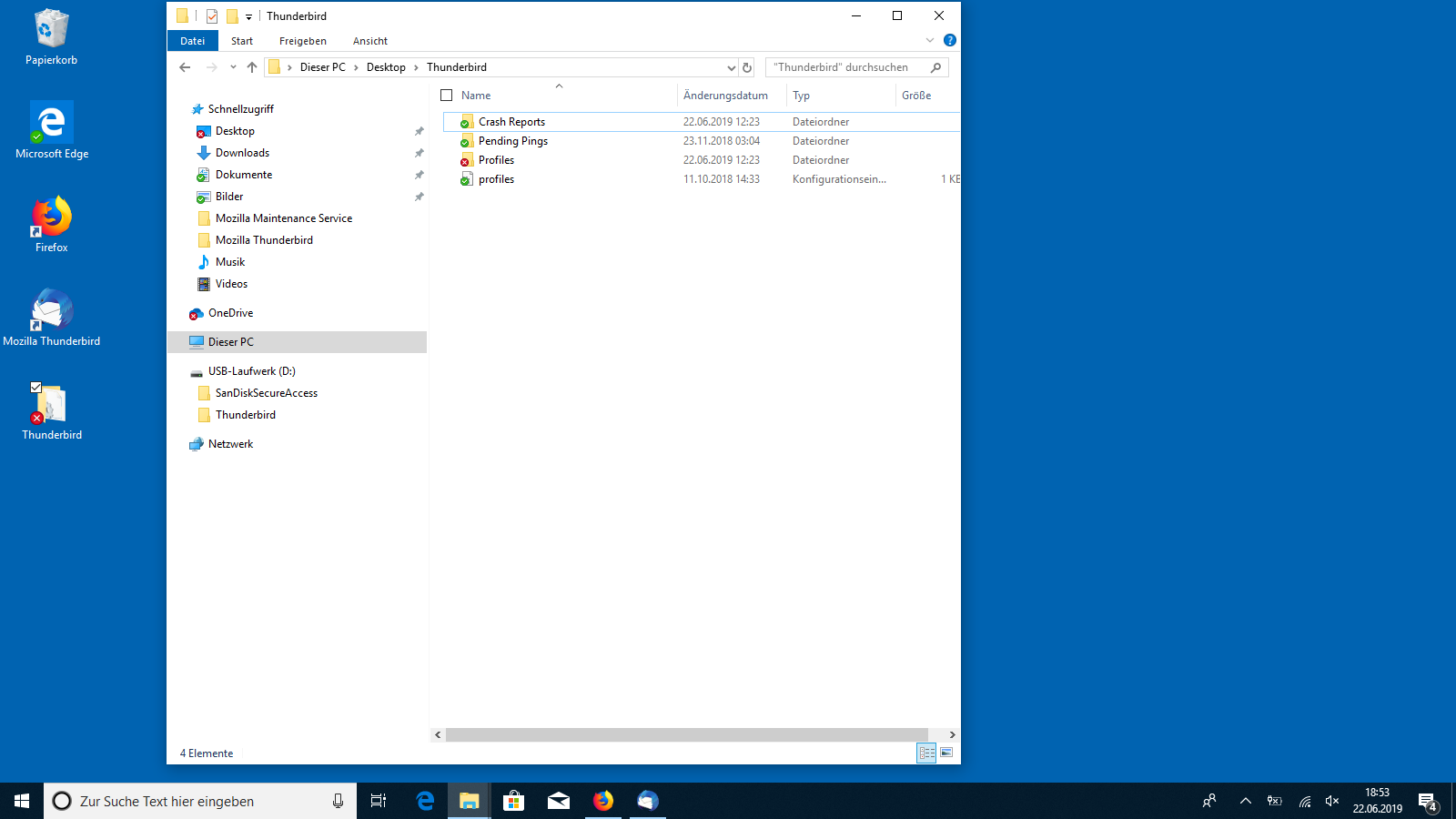

    Erst einmal: Der linke Screenshot war/ist vom Desktop des neuen PC, dorthin habe ich das "alte" Thunderbird vom USB Stick kopiert.
    So, wenn ich mir jetzt diese alte Thunderbird Datei auf dem Desktop anschaue, dann zeigt mir das Verzeichnis an, dass bestimmte Inhalte "gelöscht" sind (x im roten Kreis). Du bekommst jetzt erst einmal die Screenshots dieses alten Thunderbird (aus dem Desktop) inkl. Unterverzeichnissen:

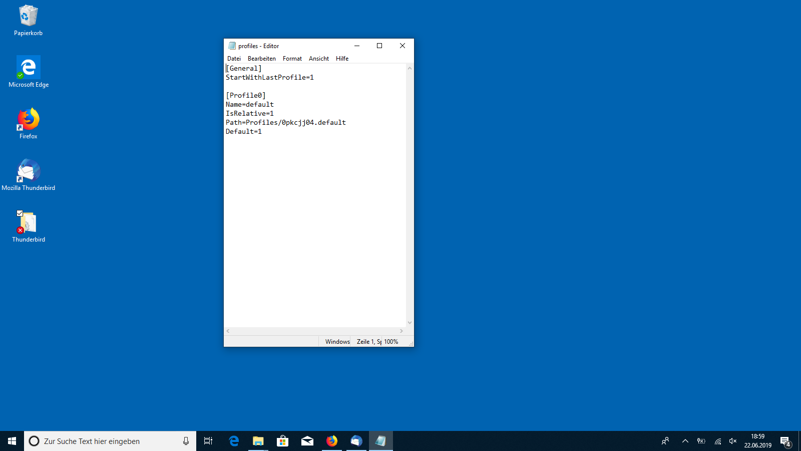

    So, jetzt die profiles.ini auf dem neuen pc:

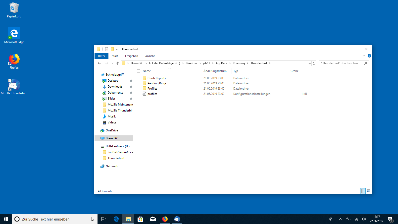

    und jetzt noch den Inhalt des Ordners "profiles" auf dem neuen PC (da ist allerdings lediglich das neue default drauf):
    Danke nochmals, Juan Andrés

    Das hätte man natürlich schon im Screenshot 4 erkennen können, wenn oben der komplette Pfad zum Profil sichtbar gewesen wäre. Also hast du doch nicht den alten Ordner "Thunderbird" (mit dem Profil 1bhk9fm.default vom Laptop) anstelle des beim Erststart erstellten Ordners "Thunderbird" eingesetzt, sondern hast ihn auf dem Desktop des PC liegen lassen? Auf jedem Fall öffnet sich TB aktuell immer im neuen Profil 0pkcjj04.default und fordert naturgemäß dazu auf, ein Konto zu erstellen.
    Ich würde jetzt aus ersichtlichen Gründen die ganze Migration des Thunderbird Profils vom Laptop auf den PC noch mal von vorne beginnen, anstelle zu versuchen, die aktuelle verworrene Situation irgend wie zu bereinigen. Irgend was ist schief gelaufen bei deiner Migration, was genau kann ich nicht sagen, da ich nicht dabei war :/

    Habe mich strikt an Deine Anweisung gehalten, musste allerdings an einer Stelle anders vorgehen: Mein Win10 war darauf eingestellt, den Desktop in OneDrive zu speichern. Und der kostenfreie Speicherplatz in OneDrive war wohl durch das Kopieren in den Desktop ausgeschöpft. Deshalb erschienen in der Thunderbird_Kopie Dateien/Ordner mit dem Kreuz auf rotem Kreis...:)Habe also Thunderbird direkt vom USB-Stick auf Roaming kopiert. Jetzt funktioniert Thunderbird mit dem richtigen Profile...
