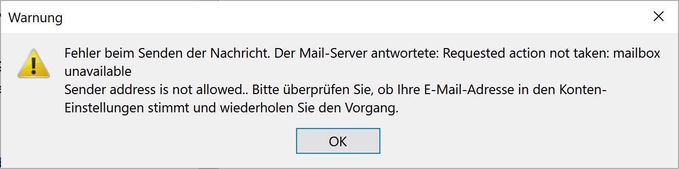

    Ich habe seit einigen Tagen (Wochen) Probleme beim Versenden von Mails über mein GMX-Konto mit Thunderbird.
    Mails empfangen kann ich.
    Der Online-Versand über das GMX-Portal geht.
    Ein Anruf bei GMX erbrachte den Hinweis, dass das Zertifikat abgelaufen sein könnte.
    Ich habe versucht, das Zertifikat zu tauschen, aber ich erhalte beim Import des Zertifikats nur den Hinweis. "Das Zertifikat ist bereits installiert"
    Leider wird das Zertifikat (globalroot_class_3.cer) nicht im Klartext angezeigt, damit ich es vorher löschen kann.
    GMX meint, mit dem Konto ist aber alles in Ordnung.
    Ich weiss derzeit nicht weiter. Könnt Ihr mir hier helfen?

    Hallo Robotobi,
    im Bild steht doch die Fehlerursache klar drin: "Sender adress ist not allowed" - und ein erster Hinweis zur Behebung steht direkt dahinter.
    Die Absenderadresse passt also nicht zu den Anmeldedaten. Ob das nur ein Tippfehler in der Adresse ist oder ob du vielleicht die SMTP-Server falsch zu den Konten zugewiesen hast oder ob du mit einer Nicht-GMX-Adresse über den GMX-Account senden willst, ist natürlich nicht erkennbar.

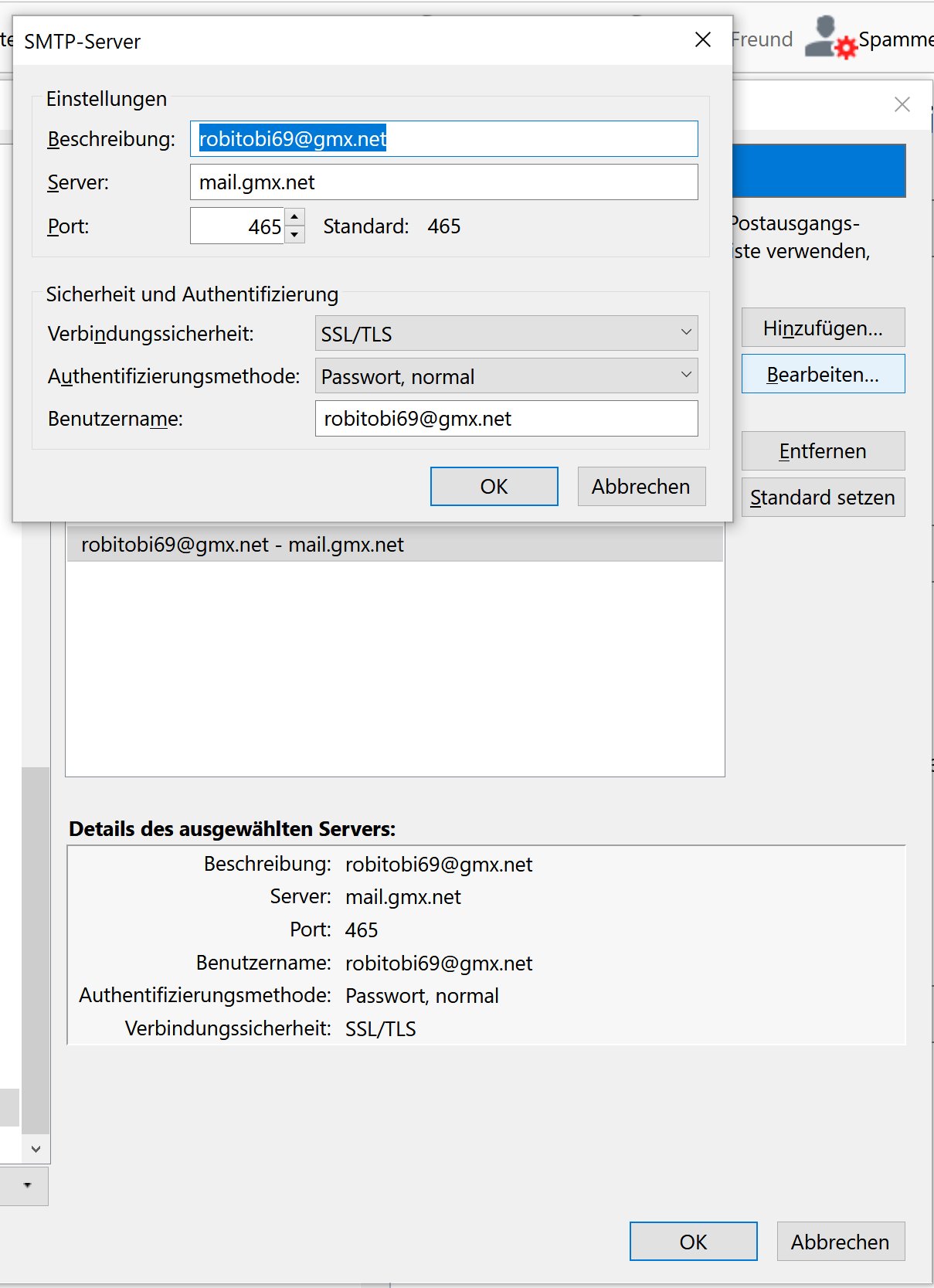

    Also die Anmeldedaten sind augenscheinlich richtig eingetragen. Hab ich auch mit dem GMX-Support nochmal geprüft.
    Robitobi
