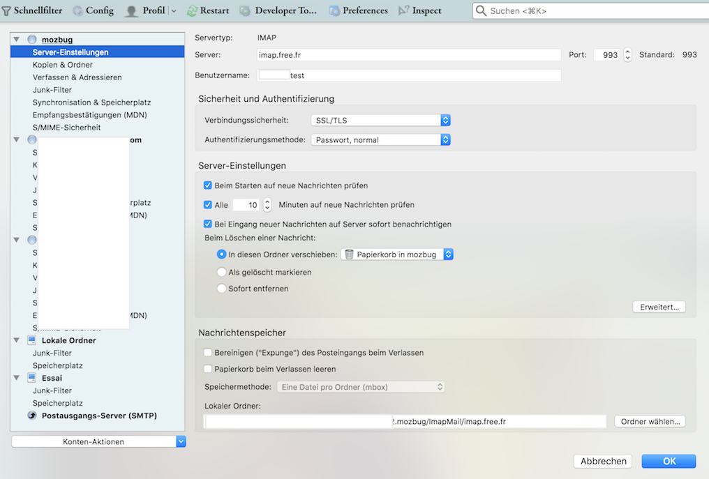

    Zitat von jaybee
    Als Nachrichtenspeicher ist der Imap Ordner des Profils eingetragen.
    Das verstehe ich nicht. Außerdem gibt es nicht "IMAP Ordner des Profils" sondern nur IMAP-Ordner eines Kontos.
    Kannst du das näher beschreiben am Beispiel meines Screenshots, damit man versteht was du meinst?
