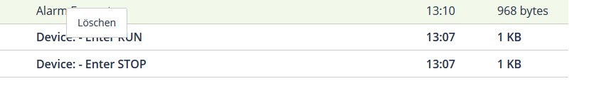

    Der Inhalt der Mail hat immer die richtige Zeit.
    Im Display der Steuerung wird die gleiche zeit Angezeigt wie am PC.
    Noch mal mit freenet als sender und Empfänger getestet.
    Im Browser die richtige Zeit. Wiso, wenn die Steuerung falsche Zeit ausgibt?
    In Thunderbird die falsche Zeit. Beides die gleichen Mails.
    zeige uns bitte den Quelltext einer "falschen" Mail.
    Markiere die Mail in TB und drücke Strg-U.
    Mache persönliche Daten, wie z.B. Namen und E-Mail-Adressen unkenntlich. Wichtig sind die Einträge mit einem Datum. Füge den Text dann hier nicht direkt in den Beitrag, sondern als Code ein:

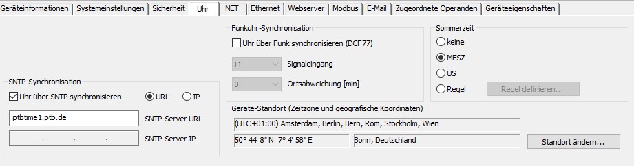

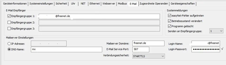

    danke an alle die hier weiter Antworten.
    ohne in Feenet eine Einstellung zu ändern, werden einmal Alarmmeldungen richtig und Systemmeldungen mit falscher Zeit gesendet.
    Hier die Einstellungen der Steuerung im B ild

    • 3. August 2019 um 10:11
    ich kann hier keine Fehler feststellen. Das sieht für mich alles vernünftig aus.
    auch bei einem Test mit Google wird die richtige Zeit angezeigt.
    Dann bleibt fast nur noch
    Zitat von Thunder
    Dann dürfte der Freenet-SMTP (von denen selbst) falsch konfiguriert sein.
    Obwohl ich mir das irgendwie fast nicht vorstellen kann.
    Zitat von Thunder
    Hast Du in Thunderbird eigentlich mal zusätzlich zu "Datum" die Spalte "Empfangen" aktiviert?
    Hast Du das denn mal versucht?
    Zitat von Thunder
    Vielleicht wird da die Reihenfolge korrekt dargestellt, wenn die Mails in korrekter Reihenfolge auf dem IMAP bzw. in Thunderbird eingehen.
