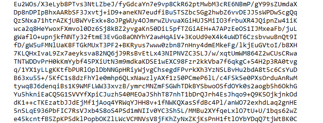

    Du kannst beim Schreiben einer E-Mail schreiben was Du willst, der Umbruch nach 72 Zeichen geschieht erst beim Senden.
    In einem Editor kannst Du z.B. den gesamten Text in nur eine Zeile schreiben, anschließend kopieren und in Thunderbird einfügen. Nur durch Deine Fenstergröße, ob schmal oder breit, wird der Zeilenumbruch für Dich sichtbar dargestellt.
    Wenn Du diese Nachricht sendest, dann wird der Text nach genau 72 Zeichen umgebrochen.
    Dies ist sehr gut im Quelltext zu sehen.
    Daran wirst Du nichts ändern können, außer Du betätigst die Enter-Taste.

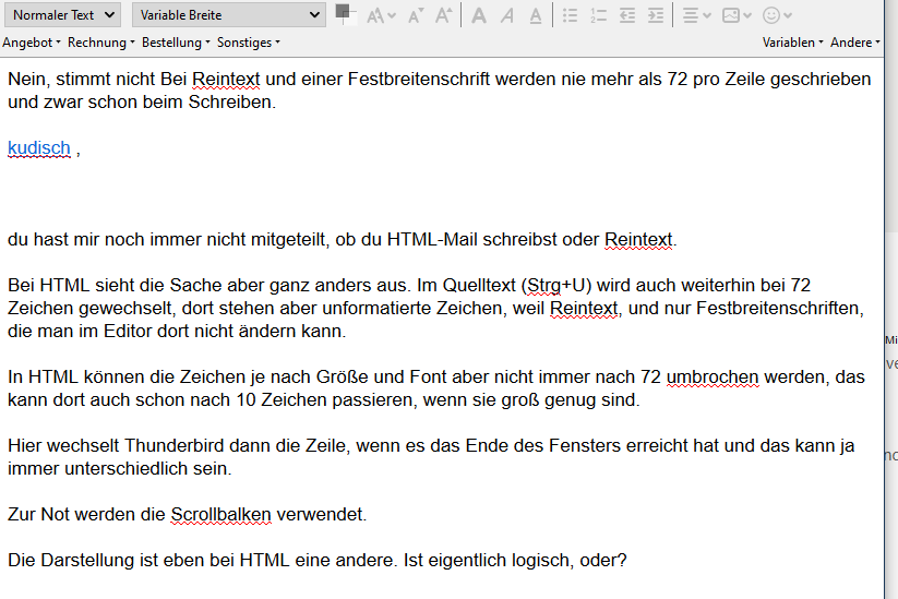

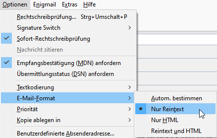

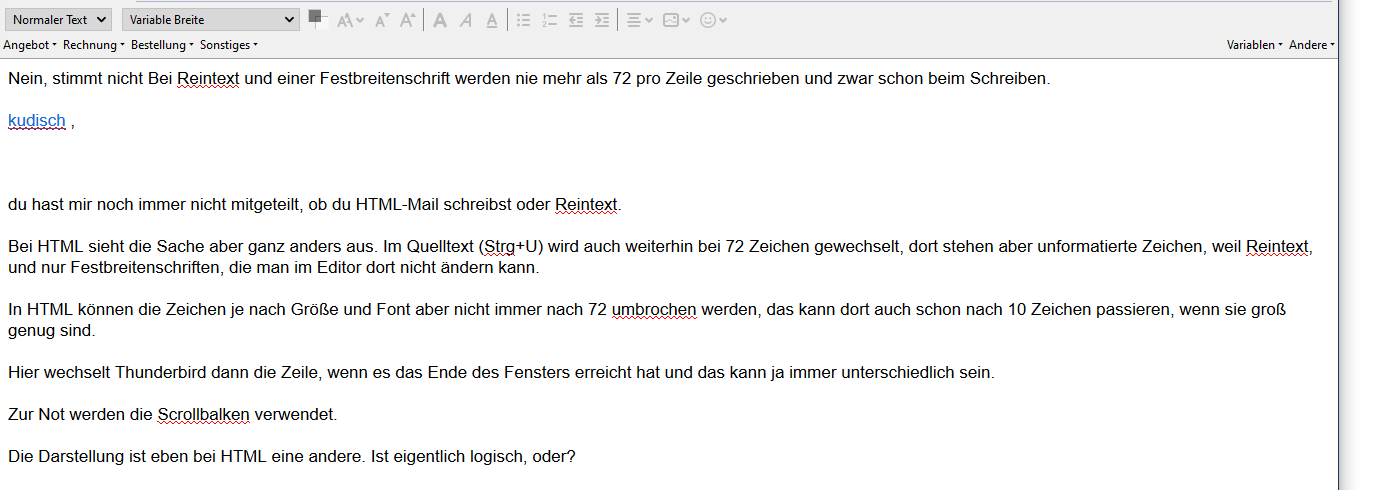

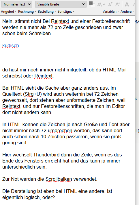

    • 17. August 2019 um 14:32
    Okay mrb, Asche auf mein Haupt.
    Meine Erfahrung war bisher immer eine Andere, da ich diesen Umbruch selbst bei "Nur Reintext" nach 72 Zeichen nicht hin bekomme.
    Daher kann ich mir das folgende Verhalten in den Screenshots auch nicht anders als in meiner Ausführung erklären.
    Der Text liegt doch im Reintext vor oder habe ich noch etwas falsch verstanden?
