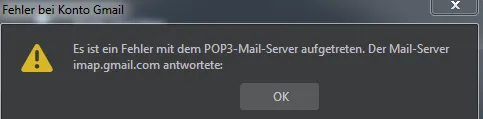

    Seit Neuestem kann ich vom PC nicht mehr auf mein Gmail-Konto zugreifen (senden jetzt ja!).
    Unter (Server:) imap.gmail.com, Port: 993 (wie google es angibt) kriege ich relativ schnell diese Antwort:
    Irgendwie passt dass nicht: pop3? und was antwortet Gmail-Server?!
    (Natürlich habe ich auf dem GMAIL-Konto pop deaktiviert und imap aktiviert!)

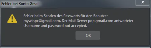

    Wenn ich jetzt auf Gmail wieder auf pop umschalte (Gmail-Status pop aktiviertt Imap deaktiviert),
    und jetzt auch Thunderbird umstelle auf pop.gmail.com Port 995 kriege ich:
    Das líegt wahrscheinlich daran , dass das Handy auch eingeloggt ist - der zumindest bekannt ist?

    Hat sich gelöst - musste auf Google "weniger sichere Apps zulassen"!

    überprüfe die Einstellungen Deines SMTP-Servers. Da scheint etwas mit POP eingestellt zu sein.
    Zitat von gooly
    Kann es sein dass beim Umstellen des TB von POP auf IMAP etwas nicht gespeichert wird?
    TB kennt pro Konto nur eine Kontoart - entweder POP oder IMAP. Man kann da nichts umschalten. D.h. Du muss Dich entscheiden und die Einstellungen entsprechend setzen. Ob und wie man in Gmail selber umschalten kann, welchen Sinn das hat und welche Konsequenzen entzieht sich meiner Kenntnis.

    Naja ich habe ja auf IMAP umgeschaltet, trotzdem zeigt die Fehlermeldung der POP2... meldet sich nicht?
    Das ist zumindest verwirrend - und fehl leitend bei der Fehlersuche!
