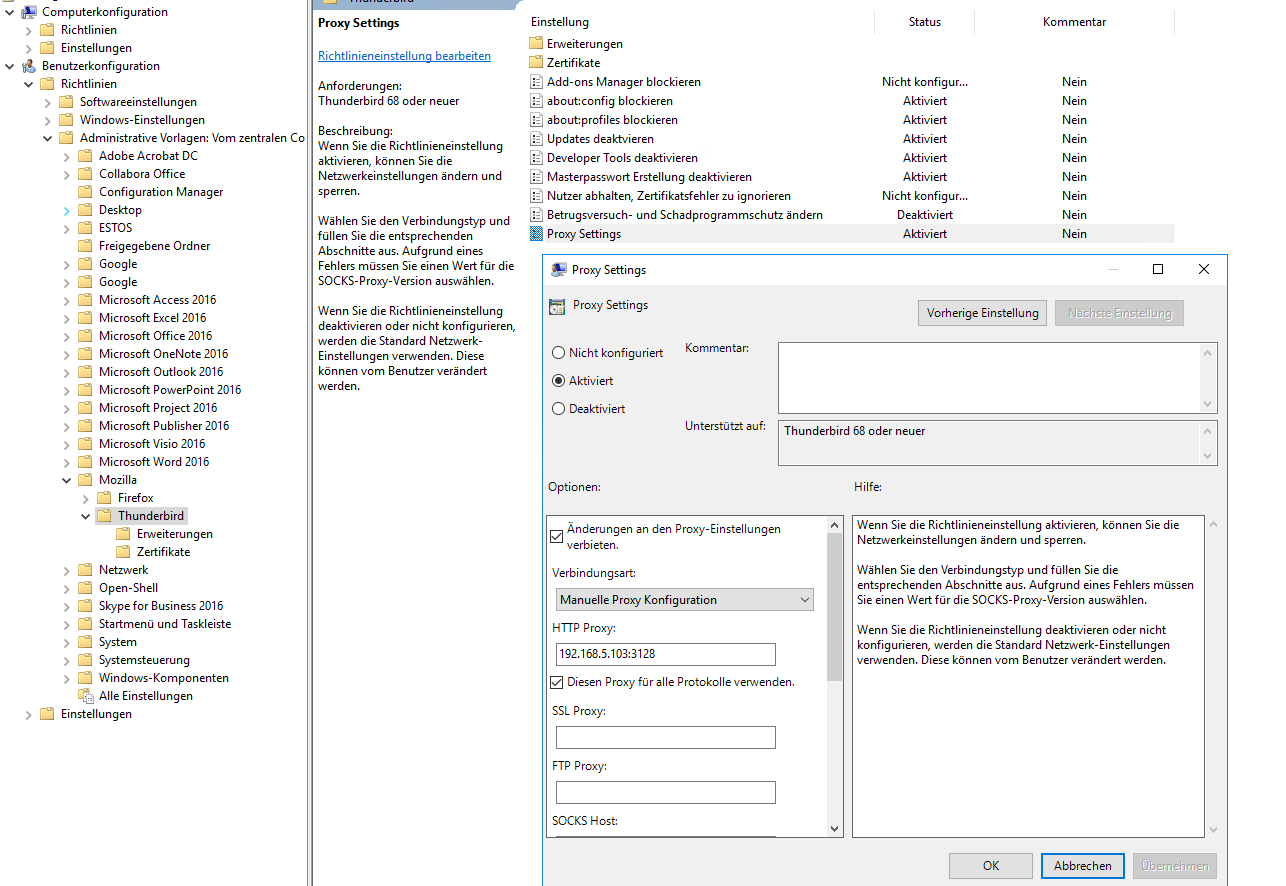

    Kleiner Edit.
    Gerade im Business-Umfeld (für die die GPOs ja sind) ist der Einsatz eines Proxies ja schon interessant.
    EDIT 07.02.2020
    Folgender Bugfix nicht mehr nötig, da direkt im Projekt schon gefixt.
    https://github.com/drlellinger/thunderbird-policies
    Leider hat der github-User drlellinger bei seinen angepassten GPOs einen Bug, der die Einträge für die Proxy-Config anpasst; die Kategorie-Tags (und nur die) verweisen immer noch aufs Firefox-Config.
    Da ja die thunderbird.amdx auf der firefox.admx basiert wird das untergegangen sein.
    Also ändern wir z.B. mit notepad++ die thunderbird.admx im Central Store aus obigem Link auf folgenden Inhalt:
    <policy name="Proxy" class="Both" displayName="$(string.Proxy)" explainText="$(string.Proxy_Explain)" key="Software\Policies\Mozilla\Thunderbird\Proxy" presentation="$(presentation.Proxy)" >
    <parentCategory ref="thunderbird" />
    <supportedOn ref="SUPPORTED_TB68" />
    Wir ändern das firefox auf thunderbird in der Zeile
    parentCategory ref
    und das
    supportedOn ref
    auf SUPPORTED_TB68
    Öffne ich nun Gruppenrichtlinienverwaltung auf dem DC, so erhalte ich einen Eintrag "Proxy Settings" analog denen des Firefox im Thunderbird-Bereich.
    Proxy da konfigurieren, auf einem Client, auf den die GPO zutrifft einmal TB schließen, gpupdate, TB öffnen und schon habe ich einen nicht mehr editierbaren Proxy voreingestellt, unabhängig davon, was in der prefs.js oder user.js drinsteht.
    Zum Testen habe ich einfach eine Proxy-Ausnahme eingefügt (*.test.de), die ich sonst nicht drinhatte. Und die war nach gpupdate sofort da.
    Vielleicht hilfts ja wem. Hab auf github auch einen entsprechenden issue angelegt.
