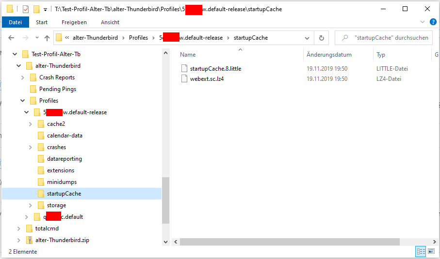

    Das verstehe ich nicht. Der Ordner startupCache befindet sich bei mir im Cache und nicht im echten Profilordner, wie in meinem Screenshot sichtbar. Kannst du einen Screenshot mit dem Ordner startupCache machen?
    7.319
    • 19. November 2019 um 19:54
    • #45
    Du könntest mir zwar auch so glauben, aber hier ist er aus dem "defekten" Profil von Molder nachdem ich das Profil bei mir gestartet habe.:
    In meinen sämtlichen Profilen ist es genauso (60er, 68er, Beta 71, Daily, ...) - und unter /local/ habe ich diesen "startupCache"-Ordner gar nicht.

    Für eine Schritt-für-Schritt Anweisung wäre ich sehr dankbar.
    Öffne in Windows den Ordner Deines alten Profils und lösche dort die Datei addonStartup.json.lz4. Anschließend öffnest Du mit dem Profil-Manager Thudnerbird mit diesem alten Profil und kannst hoffentlich einfach damit weiter arbeiten. Falls Du gefragt wirst, ob Du das Sprachpaket installieren willst, dann verneinst Du diese Nachfrage.
    1.113
    12.488
