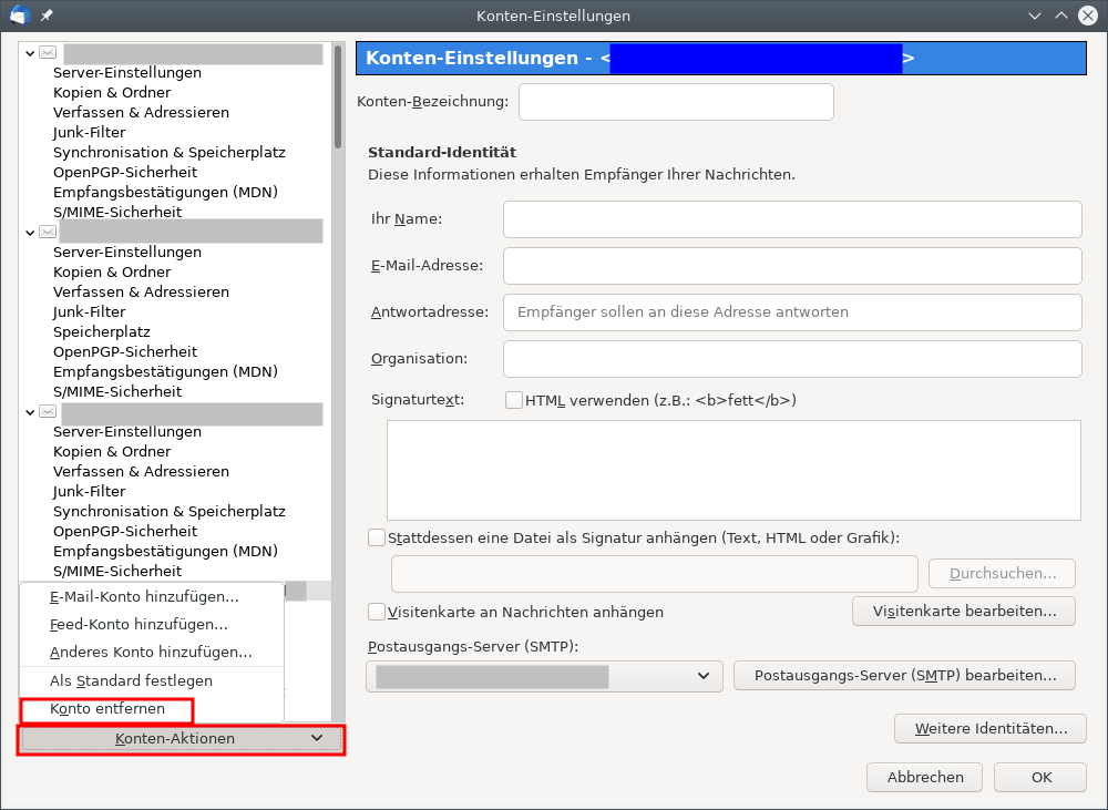

    vieleicht eine eine simple Frage, aber ich finde es nicht mehr (68.8.0 (32-Bit):
    Wo / wie kann ich ein Mailkonto löschen?
    Vielen Dank.
    332
    6.057
    • 15. Mai 2020 um 18:56
    Hallo Frankfragt,
    da Du nichts weiter dazu schreibst, auf eigenes Risiko. Über [Extras]-[Konten-Einstellungen] auf das Konto positionieren, das gelöscht werden soll:
    Um eine Rückfallposition zu haben, solltest Du zur Sicherheit vor dieser Aktion das Profil sichern.
  • Frankfragt
    4. Feb. 2019
    • 15. Mai 2020 um 19:22
    Danke Feuerdrache,
    ich hatte diese Option mindestens 30 Min. lang nicht gefunden - aber das genau habe ich gesucht.
    Danke für den Tipp und schönes Wochenende,
    Gruß, Frank.
