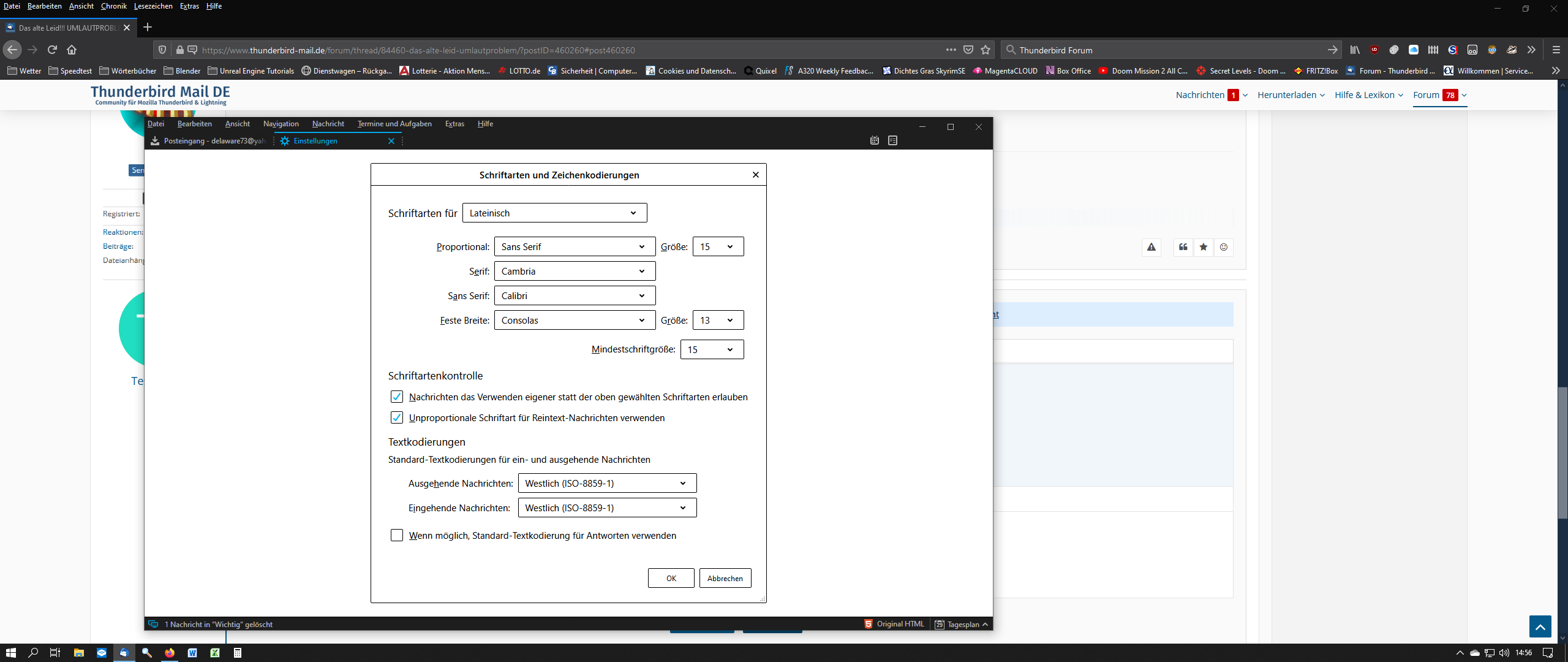

    Wenn du in Thunderbird in Extras > Einstellungen > Ansicht > Formatierung > Schriftarten > Erweitert gehst, steht ganz oben ein kleiner Menüpunkt Schriftarten für:
    Welche Auswahl aus dem Fall-down-Menü steht bei dir?
    Mache bitte einen Screenshot der Menüseite oder eine genaue Beschreibung aller gesetzten Haken und was du in den beiden Feldern unten ausgewählt hast.

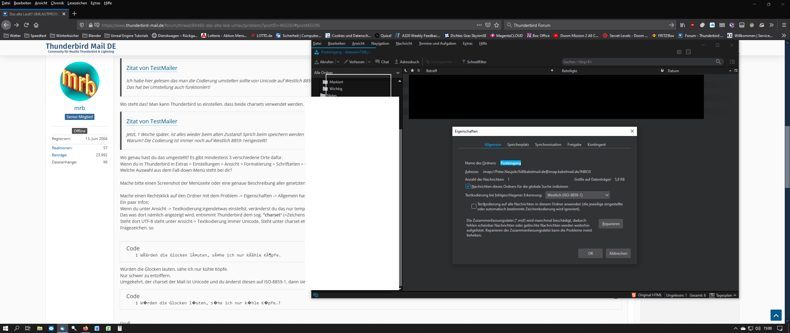

    Mache einen Rechtsklick auf den Ordner mit dem Problem -> Eigenschaften -> Allgemein hast das untere Kästchen einen Haken und was steht in dem Auswahlfeld direkt darüber?

    Vielen Dank für die Antwort.
    Was muss ich denn nun machen um das dauerhaft für alle Konten zu ändern?
    Wieso stellt Thunderbird das selbstständig wieder um, das bringt doch dann gar nichts wenn man etwas einstellt und das nicht übernommen wird.

    Du solltest alle Posteingänge überprüfen, ob sie so eingestellt sind (Rechtsklick, Allgemein) wie in deinen Screenshots) Wenn man dort den unteren Haken setzt, hat dieser Eintrag Priorität vor dem Eintrag unter Extras > Einstellungen > Ansicht > Formatierung > Schriftarten > Erweitert . Dann wird nämlich Thunderbird nur dann richtig anzeigen, wenn die empfangene Mail deinen Standardzeichensatz enthält. Ist der Haken weg, findet wieder die automatische Darstellung statt.
    Deine Einstellung sind absolut alle korrekt.
    Eigentlich gar nichts. Deine Screenshots enthalten keine Fehler.
    Setze unter Extras > Einstellungen > Ansicht > Formatierung > Schriftarten > Erweitert beide Felder unten auf UTF-8 und gut ist es.
    Auch wenn dann Mails mit charset Lateinisch (ISO-8859-1, ISO-8859-15, Mitteleuropäisch, WIndows-1252 usw) ankommen, wird unter Ansicht der Wert auf "Lateinisch" umspringen und richtig anzeigen.

    Rechtsklick auf den Ordner Entwürfe , dort darf der untere Haken nicht gesetzt sein.
