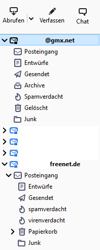

    Hallo.
    Gibt es eine Möglichkeit die Ordnerstruktur bei Freenet (IMAP) so zu ändern, das Ordner wie "Entwurf/Gesendet/spamverdacht etc." keine Unterordner von "Gesendet" sind sondern die Auflistung wie bei GMX (IMAP) angezeigt wird (siehe Bild)?
    • 3. August 2020 um 19:55
    Das musst du direkt beim Provider freenet.de einstellen, bei IMAP gibt TB nur das Abbild des Kontos des Provider-Servers wieder.

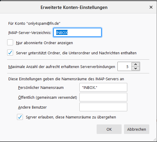

    Zitat von pedrito
    Du kannst mal das hier versuchen:
    https://superuser.com/questions/1089…hunderbird-45-0
    Das war, mit ein wenig hin und her, die Lösung
    So sehen die Einstellungen für Freenet aus

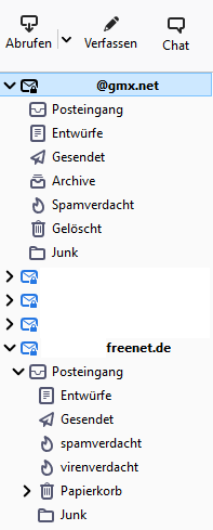

    Und so das Ergebnis
    Lässt man das untere "INBOX." raus, hat man beide Ordnerstrukturen.
    Die Obere, aus meinem 1. Post und die neue
