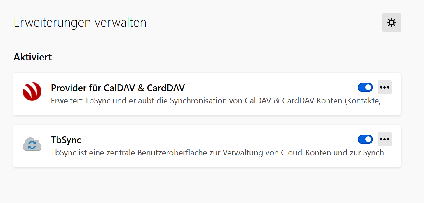

    • #35
    Danke, IMAP habe ich und die Emails sind alle vorhanden. Aber jetzt rätsele ich, wie ich die Adressen von Google nach TB bringe....
    Die beiden Addons habe ich:
    Schönen Gruß
    Walter
    Erst die Freizeit, dann das Vergnügen....
    281
    7.591
    • 28. September 2020 um 10:32
    • #36
    Einfach die genannten Erweiterungen wieder installieren und einrichten.

    Zitat von Lemgofux
    Die beiden Erweiterungen habe ich ja....aber wo kann ich was einrichten? Ich such mich bald zu tode....
    Du hast Die doch schon selber eingerichtet, also solltest Du das wissen wie man in TbSync Konten verbindet.

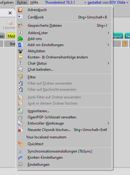

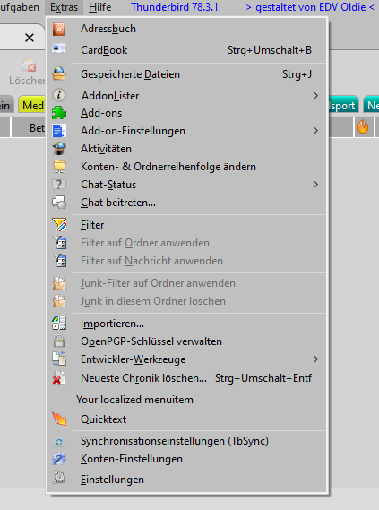

    7.591
    • 28. September 2020 um 11:00
    • #40
    Hallo Lemgofux,
    es gibt zwei Möglichkeiten, einmal unten rechts in der Statusleiste sollte etwas von TbSync stehen.
    Leerlauf steht natürlich nur dann da, wenn TbSync richtig eingerichtet wurde.
    Wenn Du dort mit einem Doppelklick klickst, sollte sich das Einstellungsmenü öffnen.
    Die Zweite Möglichkeit ist, in der Menüleiste, wenn die bei Dir nicht angezeigt wird, drücke die Alt taste, über Extras, auf die Synchronisationseinstellungen zu klicken und über Google die Adressen und/oder Kalender wieder einzurichten.
