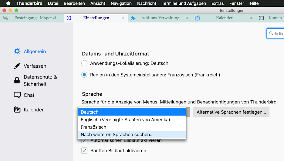

    Der Schalter, mit dem die Sprache der GUI umgestellt werden kann, befindet sich in den Einstellungen > Allgemein > Sprache:
    Derzeit funktioniert das Hinzufügen einer anderen Sprache via "Alternative sprachen festlegen..." nicht mehr in der Version TB 78.x.x.
    Ich hole mir die Sprachpakete der alternativen Sprachen deshalb von dieser Seite http://ftp.mozilla.org/pub/thunderbir…nux-x86_64/xpi/ und installiere sie mittels des Add-ons-Managers

    Ich weiß nicht, ob das unter Linux mit ,den Sprachpaketen anders funktioniert als unter Windows und macOS. Vielleicht muss hier ein Linux-User eingreifen.
    Wenn du im Originalprofil in Extras > Add-ons > Spraachen gehst, ist dort ein deutsches Sprachpaket aufgeführt?

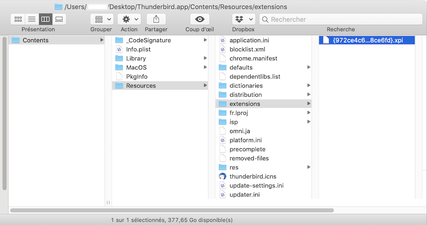

    Ich werde es spaßeshalber mal testen, einen Ordner extensions einzufügen und darin ein Sprachpaket einzusetzen.
    Ich habe es inzwischen für beide Versionen getestet, sowohl TB 68 als auch TB 78.
    In der Version TB 68, die einen Ordner "extensions" im Programmordner besitzt, hat es einwandfrei geklappt, wenn ich das deutsche und das en-US englische Sprachpaket in diesen Ordner "extensions" im Programmordner meiner französischen TB-Version eingefügt habe. Allerdings muss man darauf achten, die als de.xpi bzw en-US.xpi herunter geladenen Sprachpakete umzubenennen in langpack-de@thunderbird.mozilla.org.xpi bzw in langpack-en-US@thunderbird.mozilla.org.xpi .
    Im Gegensatz dazu funktionieert diese Vorgehensweise nicht, wenn ich im Programmordner von TB 78 zunâchst einen Ordner "extensions" erstelle und dann die entsprechenden Sprachpakete für diese Version einfüge.
