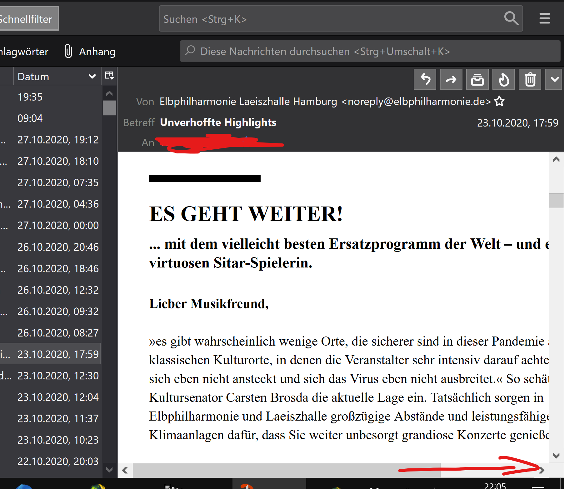

    Hallo Expert/innen,
    wieder mal kämpfe ich nach einem TB Update mit den Schriftgrößen (auf einem kleinen Ultrabook-Bildschirm, allerdings hochauflösend, ist meist zunächst die Schrift völlig unlesbar klein). Ich habe jetzt mittels "layout.css.devPixelsPerPx" alles so vergrößert, dass man überhaupt wieder etwas lesen kann. Allerdings endet nun das Nachrichtenfenster im Drei-Spalten-Layout nicht mehr am rechten Bildschirmrand, sondern ragt nach rechts darüber hinaus (statt Zeilenumbruch in der Mailansicht). Um die Mail zu lesen muss ich nun mit der horizontalen Bildlaufleiste manuell von links nach rechts und wieder zurück scrollen, das ist ziemlich unpraktisch. Gibt es dafür eine Lösungsidee?

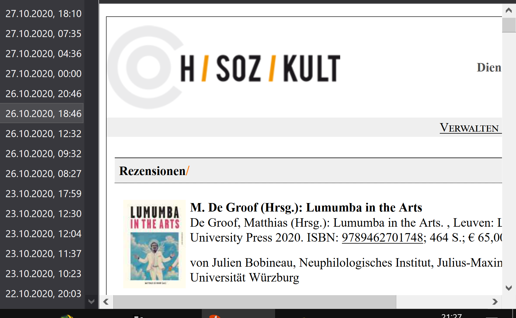

    Danke für die Antworten. Das Add-on "Message Header Toolbar Customize" führt tatsächlich dazu, dass die Header jetzt nicht mehr abgeschnitten werden - das ist schon mal sehr schön! Nur ist das eigentliche Problem unverändert, dass eben der Text nicht mehr durch Umbruch "im Fenster gehalten" wird, sondern nach rechts aus dem Bild hinausläuft. Ein Bug?

    Kannst Du mal einen Screenshot zeigen, wie es jetzt aussieht?

    Ich versuchs mal...

    Noch ein Beispiel. Hier mit Header.

    Es wäre interessant den Header zusammen mit dem Inhalt zu sehen. Außerdem ist das ja eine HTML-Mail. Was ist denn bei reinen Text-Mails? Und wie war die Anzeige, wenn Du den Skalierungsfaktor beim Default gelassen hättest?
  • thinman
    5. Aug. 2010
    • 29. Oktober 2020 um 07:46
    Ja, stimmt. Bei reinen Text-Mails entsteht das Problem nicht - bei HTML-Mails allerdings bis gestern auch nicht. Ich habe nun die Größendarstellung so weit verringert, dass ich die Menus etc. noch gerade lesen kann und die Schriftgröße der Mailtexte erhöht. So geht es einigermaßen und die Inhalte sind zumindest größtenteils im Vorschaufenster sichtbar. Vielleicht wird das Problem ja in einem künftigen Update gelöst.
