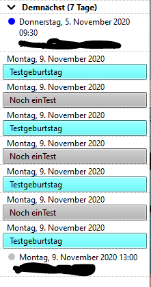

Vervielfältigte Termineinträge in Kalendervorausschau "Demnächst (7 Tage)"
  • ByteRyder
  • 3. November 2020 um 19:01
  • ByteRyder
    24
    6. Jul. 2020
    • Thunderbird-Version (konkrete Versionsnummer): 78.4.0 (64-bit)
    • Lightning-Version:
    • Betriebssystem + Version: 2004 (Build 19041.572)
    • Kalenderdaten liegen auf NAS im eigenen Netzwerk
    • Google- oder sonstiger Kalender mit WebDAV / CalDAV (ja/nein/was genau): nein
    • Eingesetzte Antivirensoftware: intern

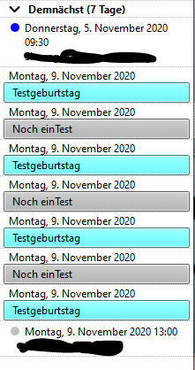

    Auch wenn nicht notwendigerweise Geburtstage im Wochentakt anstehen, wage ich die Behauptung, dass das Problem mit der Vervielfachung solcher Jahrestage erst seit Version 78 auftritt. Es beginnt, gleich in welcher Ansicht (Kalender oder Mail) ganz harmlos, zuweilen aber auch schon mit einer Verdopplung der Einträge. Nach längerer Zeit wächst die Liste an. Es besteht also der Verdacht, dass die Liste mit den Aktualisierungszyklen wächst.
    Das Phänomen tritt unabhängig davon auf, wann die Einträge erstellt wurden, ist auch nicht an die verwendetet Kalenderdatei gebunden und auch nicht mit Erinnerungen gekoppelt. Einfache, zeitlich begrenzte Wiederholungstermine verhalten sich unauffällig (der letzte Temin ist ein solcher). Getestet habe ich auch zeitlich begrenzte Termine im Jahresabstand - auch unauffällig.
    Hier sind zwei Beispiele, enstanden in Abstand des Schreibens dieses Beitrags (und einem längeren Telefonat).
    Habt ihr Ideen? Lasst es sich auch woanders reproduzieren?

    • 3. November 2020 um 19:10
    Hallo ByteRyder,
    zuerst müssen wir wissen mit welcher Erweiterung die Geburtstage im Kalender eingetragen werden und wie die Einstellungen zum importieren der Termine sind.
    Werden auch andere Termine vervielfältigt

    Hi, sorry für die verzögerte Antwort.
    • Alle Einträge wurden in Thunderbird direkt aus Lightning erstellt.
    • Die Kalenderdaten liegen in einem Verzeichnis auf einem internen Server.
    • Es sind nur ganztägige Einträge betroffen (ohne Zeitangaben).
    • Es betraf ursprünglich zwei Geburtstagstermine am gleichen Tag aus dem gleichen Kalender.
    • Es trat auch nach Löschen und Neuerstellen beider Termine auf (siehe auch OP).
    • In Tests ließ es sich mit einem neu erstellen Terminen ebenfalls reproduzieren (siehe oben).
    • Nach KW45, aktuell mit Version 78.4.3, verhält sich TB wieder unauffällig (3 Geburtstage in 7-Tage Vorschau ohne Vervielfältigung).
    Fazit: Ob das Problem behoben wurde, lässt sich eventuell erst in einem Jahr erkennen... :rolleyes:
    Nun, der Geist ist wieder aus der Flasche. Bei der Frage nach gemeinsamen Merkmalen fällt eigentlich ein korrupter Kalender aus, denn dann müsste es mittlerweile drei unterschiedliche Dateien betreffen.
    Kann es sein, dass es ein Problem des Monatswechsels in der Vorschau ist? Auch als ich den Fehler das erst Mal bemerkte, trat er in der ersten KW des Folgemonats auf.
