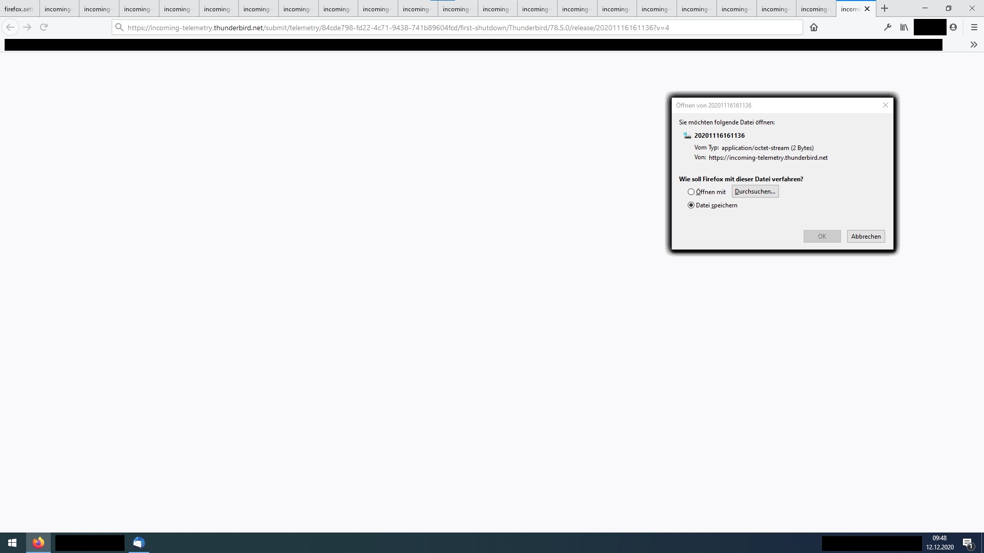

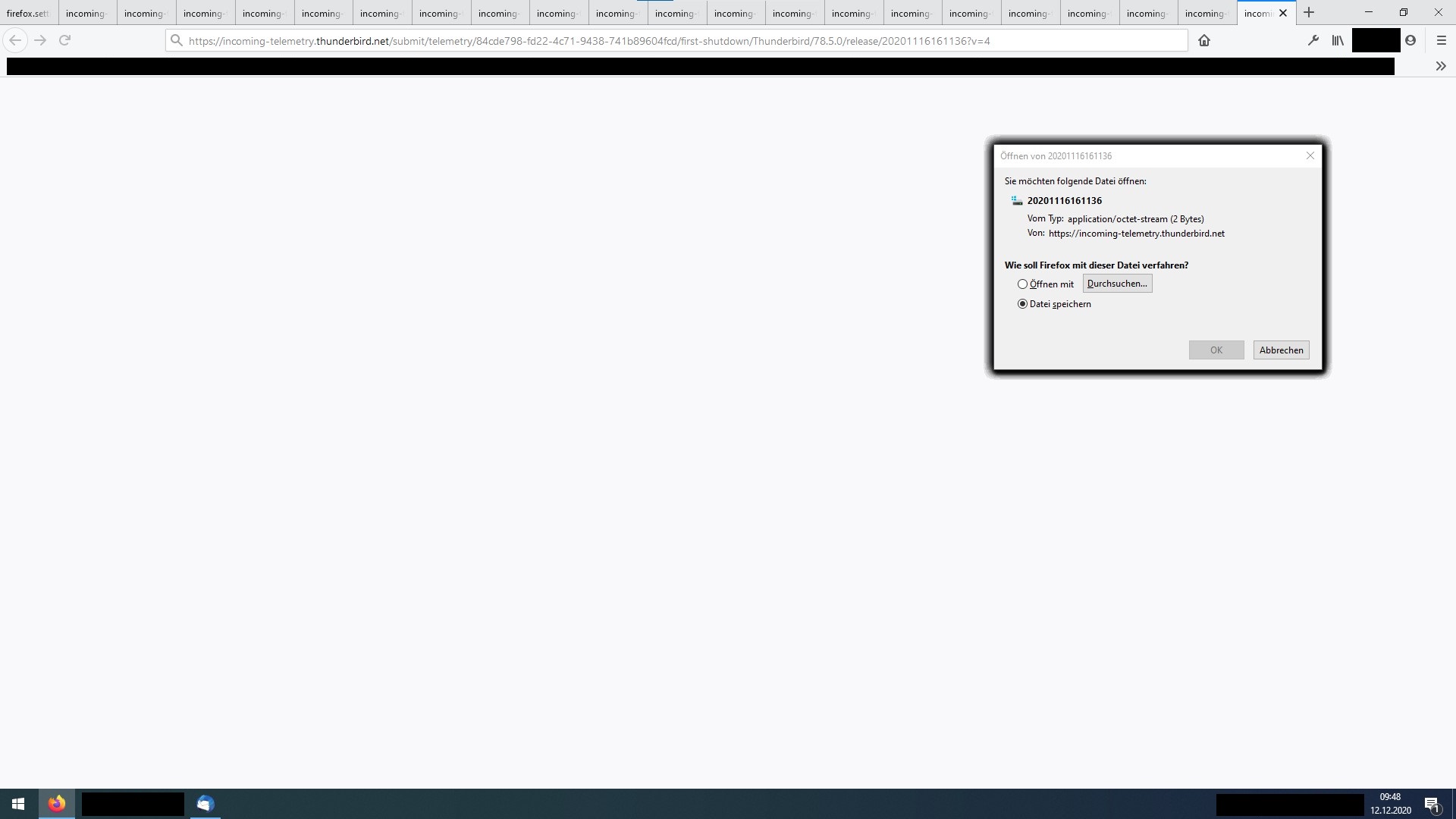

    Seit dem Update auf TB 78 (bzw. wahrscheinlich, kanns nicht 100 % sagen) öffnet sich beim Start von Tb immer Firefox mit folgendem Fenster:
    Nach einiger Zeit, so 20 Sekunden später vielleicht, öffnet sich in Firefox dann laufend hintereinander diese Tabs:
    Wenn man Firefox schließt, öffnet es sich erneut, und die Tabs öffnen sich auch wieder.
    Erst wenn man TB beendet, kann man auch Firefox nach mehrmaligen schließen irgendwann so beenden, dass es sich nicht mehr wieder öffnet.

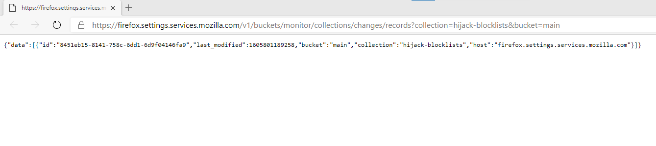

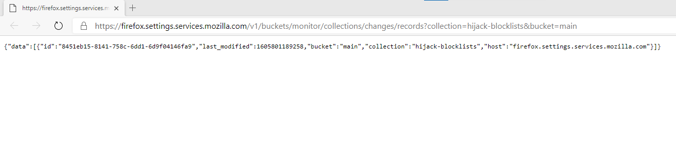

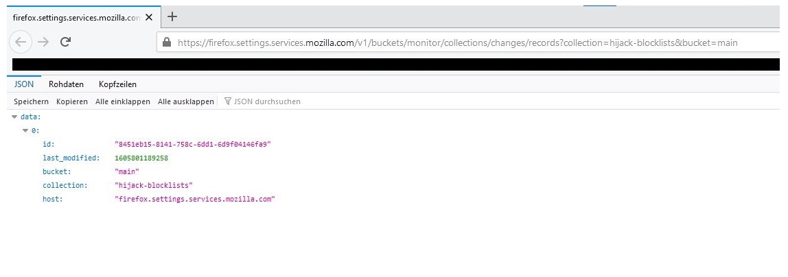

    So, folgendes ist jetzt passiert: Ich habe die Telemetriedatenübertragung von TB deaktiviert...jetzt öffnen sich der Browser und die Tabs nicht mehr.
    Einzig das Fenster vom obigen ersten Bild wird noch geöffnet und zwar sowohl mit Firefox als auch mit Edge als Standardbrowser...
    Was könnte das sein? Irgendwie scheint es einen Zusammenhang zu Firefox zu geben...
    So sieht es bei Edge aus:

    • 13. Dezember 2020 um 19:33
    Mir ist es immer noch ein Rätsel, weshalb die Telemetrie-Pings des Thunderbird überhaupt einen Browser öffnen. So etwas habe ich noch nie gesehen.
    Und wieso öffnet sich selbst im Edge ein Fenster, das auf firefox.settings bei Mozilla zeigt?
    Im Thunderbird gibt es eine pref
    services.settings.server die auf https://firefox.settings.services.mozilla.com/v1 zeigt. Ich weiß nicht, wozu die pref dient und habe heute auch nicht die Zeit, danach zu suchen. Das wäre aber vielleicht ein Anhaltspunkt.
    Hast du irgendeine Erweiterung installiert, die vielleicht ein wenig narrisch ist? Passiert das auch, wenn du den Thunderbird im Safe-Mode startest?
