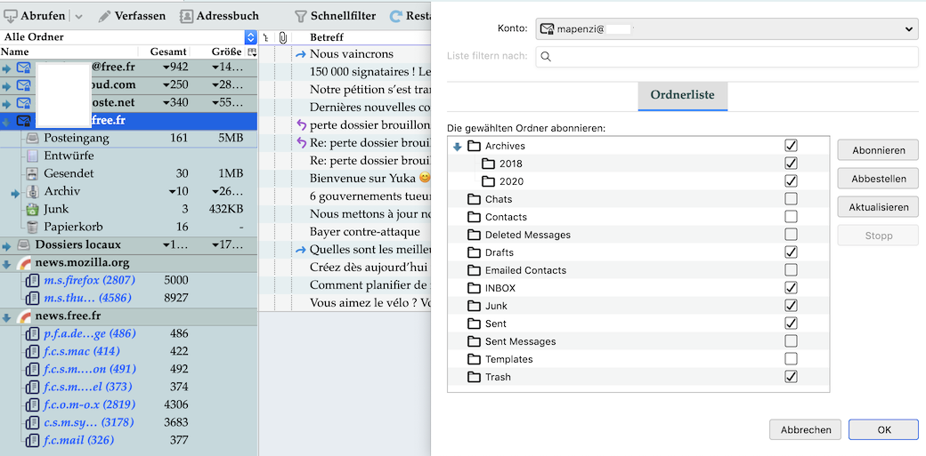

    Es ist vermutlich möglich. Dazu musst über das Menü Datei > Abonnieren das Fensterchen mit den wählbaren Ordnern aufrufen, in dem man Haken bei den gewünschten Ordnern setzen bzw. bei den unerwünschten entfernen muss.
    Leider ist das bei fast jedem Postfachanbieter etwas anders und nicht alle benutzen die deutschen Ordnernamen in der Liste der zur Wahl stehenden Ordner. Manchmal hilft da nur Ausprobieren und gegebenenfalls die Wahl eines anderen Ordners in den Konten-Einstellungen > Konto > Kopien & Ordner. Im folgenden Beispiel meines französischen Postfachanbieters Free Telecom habe ich "Trash" und "Sent" angehakt, damit TB mir die vertrauten Ordnernamen "Papierkorb" und "Gesendet" anzeigt :

    Okay, vielen Dank! Aber dann sind die Ordner nicht mehr mit dem Server synchronisiert, richtig?
    1.121
    12.555
    • 10. Januar 2021 um 18:39
    Wieso denn nicht ? Alle in der "Abonnieren"-Liste aufgeführten Ordner werden mit dem Server synchronisiert. Welche du davon in Thunderbird anzeigen willst, ist deine Entscheidung. Probiere doch einfach mal und überprüfe, ob dann die Ordner mit den Namen "Gesendet" und "Papierkorb" angezeigt werden und ob sie auch Nachrichten enthalten.
