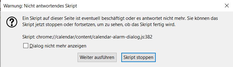

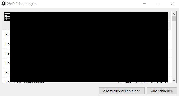

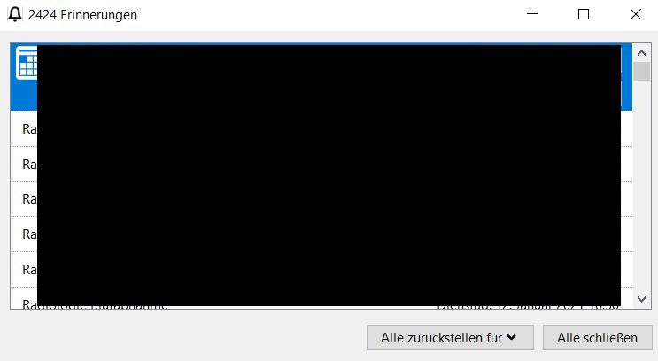

    Ich habe versucht, Thunderbird auf einem einen Acer Spin 3 mit Tbsync mit Synology DS1621+ Calendar zu koppeln. Einen Tag später begann TB Problem zu machen.
    Es erschien folgendes Fenster:
    Es folgten dann Fenster mit folgendem Aussehen, die alle dieselben Erinnerungen aufzählten:
    Dadurch wurde TB unendlich verlangsamt. Ich habe Tbsync entfernt und die Verbindung zum NAS gekappt. Ich habe TB mehrfach neu installiert und auf die neueste Version upgedatet. Außerdem habe ich mit RegCool in der Registry die Einträgezu TB entfernt. Alles hat nicht geholfen. die Benachrichtigungen erscheinen weiter, die Zahl kumuliert sogar.
    Wie kann man das Script:
    Entfernen?

    Ich habe mehrfach TB in mehreren Versionen auf dem Laptop meiner Frau installiert Immer mit dem gleichen Ergebnis.
    Es fällt auf, dass es sich um das Script handelt, das Erinnerungen in einem Fenster darstellt. Es handelt sich immer um denselben Termin, der in einer nicht endenden Schleife immer wieder aufploppt, in dem 2. Bild meines vorigen Beitrags 2424 mal. Irgendwann stürzt Tb dann ab. Das erste Bild gibt auch einen Hinweis darauf, wo der Fehler liegen könnte.
    calendar-alarm-dialog.js:382
    Gibt es vielleicht jemanden, der das überprüfen kann?

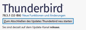

    Ein Hinweis. Ich selbst nutze auf meinem AMD 4-Kern Rechner älterer Bauart die Version :
    komischerweise hat das von mir durchgeführte Update wohl nicht richtig geklappt. Jedesmal, wenn ich TB starte, bekomme ich die Meldung, dass das Update vor dem Start installiert werden muss.

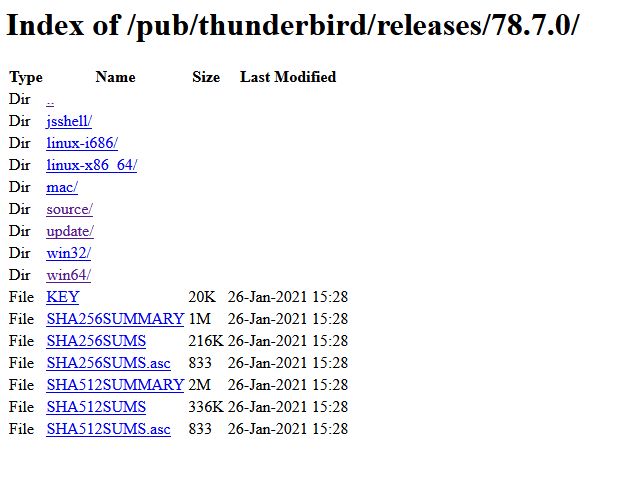

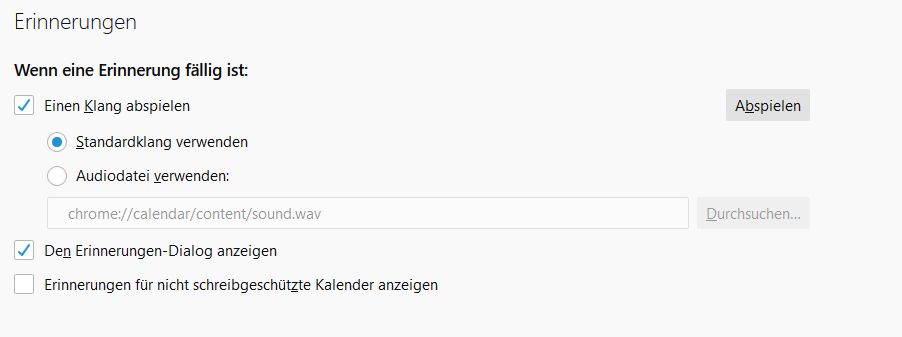

    Durch Zufall bin ich auf den Ursprung des verrücktspielenden Scripts gestoßen, und zwar bei den Einstellungen des TB (mittlerweile Version 78.7.0 (64-Bit) auf allen Rechnern. Man muss nur die Adresse für das Suchen der sound Datei bei den Erinnerungen anschauen und mit der Adresse des Scripts in Beitrag Nr. 3 vergleichen:
    Das deutet m.E. darauf hin, dass das Script das die Schleife hervorruft, aus dem TB stammt und nicht aus der Synology oder den Add On's. Fragt sich nur, warum das auf meinem Rechner mit Win 10 pro funktioniert, auch wenn der Start des TB ziemlich lange braucht, auf dem AcerSpin3 mit Win 10 home eine Dauerschleife bzw einen Absrurz oder ein Einfrieren hervorruft. Dazu langen aber meine Kenntnisse des TB nicht. Wenn ich das richtig sehe, ist sogar die entsprechende Zeile des Scripts aufgeführt.

    • 31. Januar 2021 um 12:20
    Zitat von fermoll
    Durch Zufall bin ich auf den Ursprung des verrücktspielenden Scripts gestoßen, [..] Man muss nur die Adresse für das Suchen der sound Datei bei den Erinnerungen anschauen und mit der Adresse des Scripts in Beitrag Nr. 3 vergleichen:
    Dann vergleiche mal. Der eine zeigt auf eine .wav-Datei, der andere auf ein Script.

    Im Source von 78.7.0 findet man die Datei unter \comm\calendar\base\content\dialogs, in Vers. 78.5.1 im gleichen Verzeichnis.

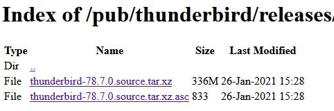

      http://ftp.mozilla.org/pub/thunderbird/releases/78.7.0/
