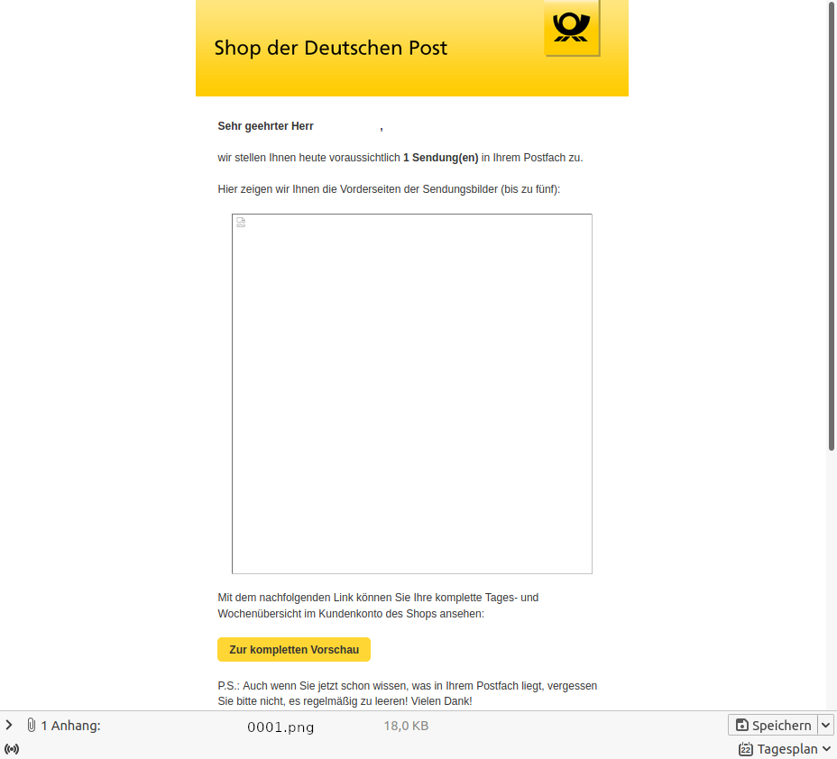

    Anhang noch der Mail-Auszug mit dem Fehler.
    Unter Freenet-Mail-Account und unter dem Post-Account, kann ich die Bilder der Briefankündigung ohne Probleme sehen, speichern und später auch unter Ubuntu mit dem oben gelisteten Bild-Progs betrachten!?
    Thunderbird zeigt mit die Grafik/Bild nicht an, ich kann sie nicht betrachten/ansehen, nicht speichern und nicht bearbeiten.

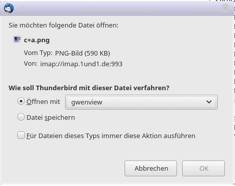

    Wenn man den Anhang anklickt, dann schon.
    Bei meiner SuSE kommt dann:
    Kein Backup - Kein Mitleid!
