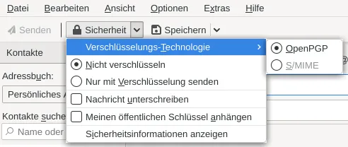

    Zitat von wicki_w
    Ich habe "Standardmässig-PGP" aktiviert und möchte nun eine begonnene Mail an einen
    nicht PGP-Empfänger schicken.
    Wie geht das?
    Das kann man jederzeit ändern. Ist zwar lästig, da TB 78 keine Empfängerregeln mehr kennt, aber sinnvoll - so kann man die Verschlüsselung nicht vergessen.

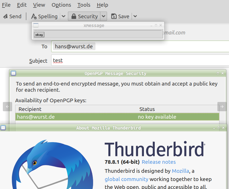

    Zitat von B. Mueller
    Das kann man jederzeit ändern. Ist zwar lästig, da TB 78 keine Empfängerregeln mehr kennt, aber sinnvoll - so kann man die Verschlüsselung nicht vergessend.
    das hab ich ja auch erwartet und schon x-mal versucht.
    aber warum sieht der klick auf "security bei mir so ganz anders aus:
    (das "x-message" gehört natürlich nicht dazu)
    Hier helfen vielleicht die Standard Tips weiter: TB ohne Add-ons und/oder mit neuem Profil starten.

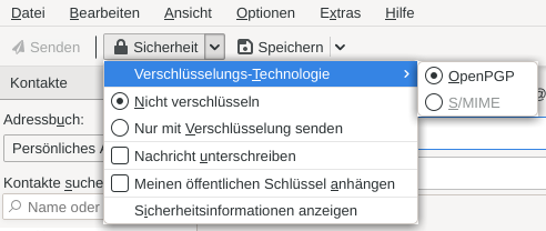

    das glaub ich jetzt nicht....!
    es ist ist ein unterschied ob man auf "security" oder das symbol daneben klickt...
    (ich bin mir eigentlich sicher, dass ich das schon ein paar mal erfolglos versucht hatte)
    ob es am expliziten abschalten des enigmail-plugin lag?
    nun scheint jedenfalls auch das zu gehen.
    besten dank ;-)

    Nein, das hat nichts mit Enigmail zu tun. Das sind einfach zwei verschiedene Schaltflächen. Das kann man leicht übersehen.
