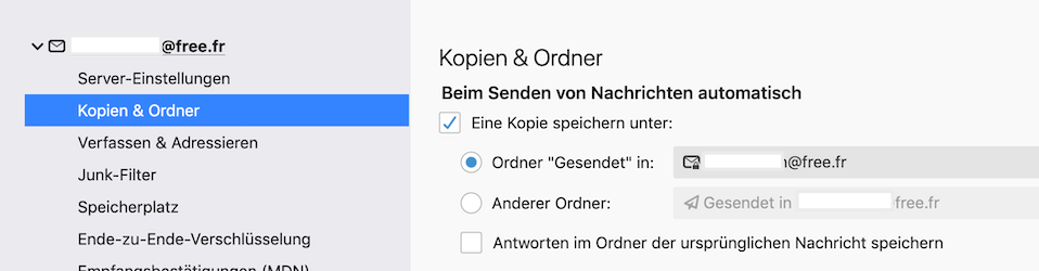

    Welche Ordner zum Speichern von gesendeten Mails dieses Kontos ist gewählt in Extras > Konten-Einstellungen > Kontenname > Kopien & Ordner > "Beim Senden von Nachrichten automatisch ...."

    Der Hinweis auf den Ordner war gut! Dieser zeigt tatsächlich das Ordnersymbol. Als Ordner ist unter "Beim Senden von Nachrichten automatisch ...." genau dieser (generische) Ordner eingestellt. Ich verstehe aber nicht, warum dieses Konto (auch beim zweiten Versuch) den Gesendet-Ordner nicht so angelegt hat wie bei den anderen Konten. Ich bin jetzt schon mal erleichtert über einen schlüssigen Anhaltspunkt, vielen Dank!!
    Wie kann ich das denn jetzt reparieren?

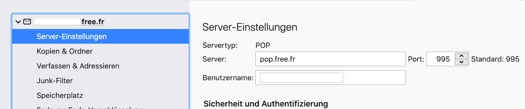

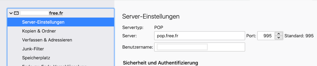

    Bevor wir versuchen, das Problem zu lösen, will ich ganz sicher sein, dass es sich um ein POP-Konto handelt.
    Gehe in Extras > Konten-Einstellungen > Kontenname > Server-Einstellungen > Server-Typ :

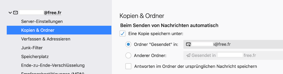

    Jetzt in Extras > Konten-Einstellungen > Kontenname > Kopien & Ordner gehen und überprüfen, ob der in meinem Screenshot gezeigte Radiobutton aktiviert ist :

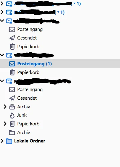

    Und bei einem Versuch hat TB einen Ordner namens Archiv angelegt. Mit generischem Symbol. Aber da taucht keine Mail auf, nachdem ich auf Archivieren (nach Rechtsklick auf eine Mail) geklickt habe. Ich kann lediglich per Hand Mail hineinschieben. Immerhin.
    Aber beim letzten Mal passierte es irgendwann, dass ein weiterer Archiv-Ordner mit einem Jahres-Unterordner angelegt wurde. Ich glaube sogar mit dem richtigen Symbol. Aber auch dort tauchten -anders als bei den anderen Mailkonten - keine archivierten Mails auf, und dort konnte ich nicht mal von Hand etwas reinziehen und dieser Archivordner ließ sich auch nicht löschen.

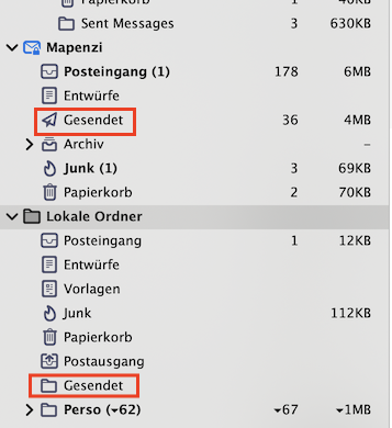

    Ich komme wieder zurück zu diesem Beitrag :
    Zitat von Andrea
    Warum hat TB bloß ein Problem mit diesem Konto???
    Ich habe deine Beschreibung des neuen Problems mit dem Archiv schon drei Mal durchgelesen und kann immer noch nicht verstehen, warum dieses POP-Konto auch bei der dritten Neueinrichtung nicht normal funktioniert.

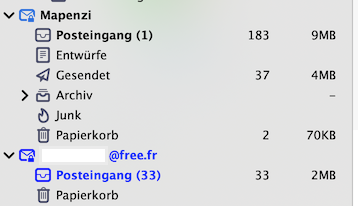

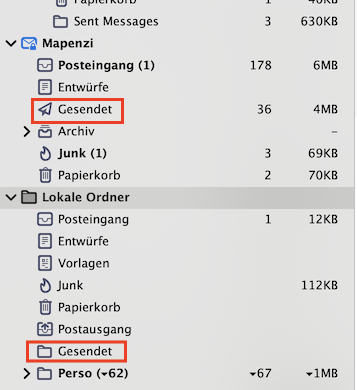

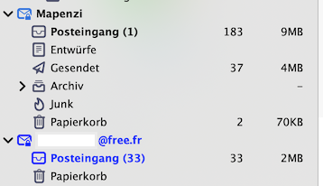

    Wenn man in Thunderbird ein POP-Konto einrichtet, hat dieses standardmäßig zunächst nur zwei Ordner :
    den Posteingang und den Papierkorb wie es in meinem Screenshot unten zu sehen ist
    Alle anderen Systemordner wie Entwürfe, Vorlagen, Archiv, Gesendet oder Junk werden erstellt, man man zum ersten Mal eine Nachricht aus diesem Konto sendet oder als Entwurf oder als Vorlage speichert bzw. eine Nachricht archiviert oder den Junk-Filter aktiviert. Deswegen verstehe ich nicht, dass dein Problemkonto jedes Mal generische Ordner erstellt statt Systemordner.

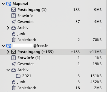

    Im nächsten Screenshot aus meinem Testprofil zeige ich das selbe POP-Konto nochmals. Diesmal hat es schon einige Systemordner mehr und alle haben ihr typisches Symbol außer dem Unterordner 2021 von Archiv, der ein generisches Ordnersymbol hat wie alle Unterordner des Archivs :
    Kannst du einen ähnlichen Screenshot von deinem Problemkonto machen ? Achte darauf, dass Namen bzw E-Mailadressen anonymisiert werden.

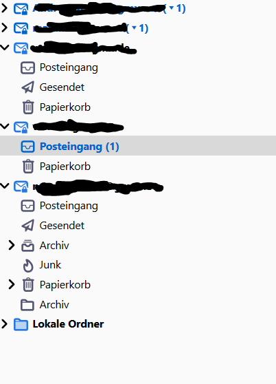

    • 24. Februar 2021 um 22:07

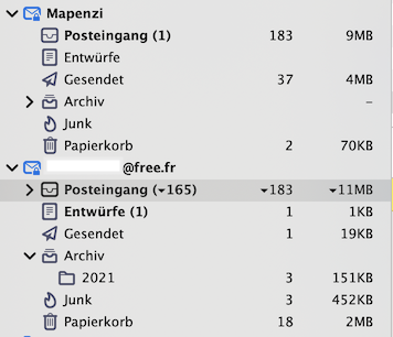

    Hier siehst du, dass TB im unteren, betroffenen Konto zwei Archiv-Ordner angelegt hat (ich habe selbst keinen angelegt).
    Wenn ich in DIESEM Konto bei einer Mail auf archivieren klicke, passiert nichts.
    Wenn ich eine Mail in den unteren Archivordner von Hand verschiebe, funktioniert das. Wenn ich eine Mail in den oberen Archivordner bzw. den darunter von TB angelegten Jahresordner von Hand verschieben will, funktioniert das nicht. Also rein theoretisch könnte ich den oberen Archivordner ignorieren und in den unteren alles von Hand rein schieben.... Aber da stimmt doch einfach was nicht, und es stört mich auch, wenn da ein sinnloser Ordner herumliegt...
    Wie du weißt, habe ich auch den Gesendet Ordner nach deiner Anleitung von Hand erstellt, weil der automatisch erstellte nicht funktionierte.

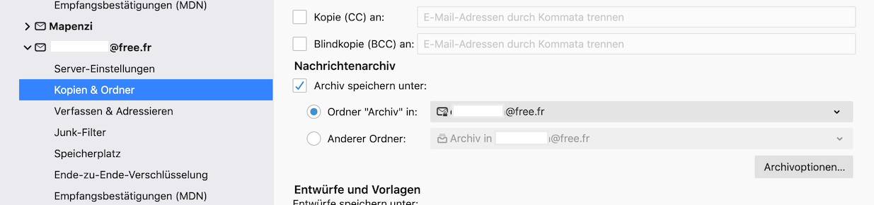

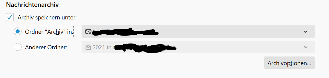

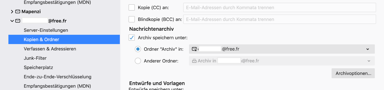

    Wie sieht es denn in den Konten-Einstellungen > Kopien & Ordner > Nachrichtenarchiv für dieses Konto aus ?

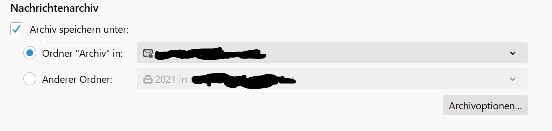

    Den generischen Ordner kann ich schon löschen, aber das ändert nichts. In den anderen Archiv- oder Jahresordner kann ich keine Nachrichten ablegen, weder durch Klick auf Archivieren, noch durch manuelles Verschieben.
    Jetzt dachte ich schon, hier ist nochmal die Lösung. Aber...
    Geschwärzt habe ich nur die Mailadresse.
    Das ist/war die ursprüngliche Einstellung, bei der man nichts in den Archiv- oder Jahresordner ablegen kann.
    Ich habe jetzt als Test mal "Anderer Ordner" angeklickt und den Jahresordner eingestellt (evtl. erscheint unten direkt der Jahresordner, nicht der Archivordner), und habe dann versucht, eine Nachricht zu archivieren.
    Nun kam wieder die bekannte Meldung "zu wenig Speicherplatz"
    Wenn ich aber - ebenfalls grade ausprobiert, "Anderer Ordner" anklickt, und dort ist das korrekte Archivsymbol und da steht "Archiv in ... (Mailadresse)" passiert beim Versuch des Archivierens wieder einfach gar nichts.

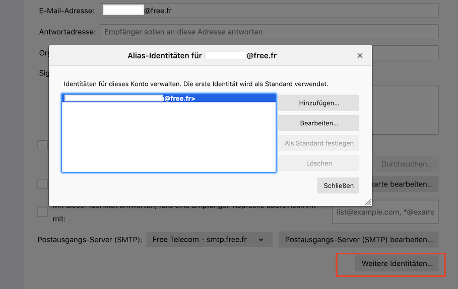

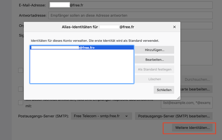

    Mir fällt gerade noch was ein, was ich schon mal in einer früheren Frage formuliert habe. Mir ist immer noch unklar, ob du Alias-Identitäten mit diesem POP-Konto benutzt oder nicht.
    Mache einen Rechtsklick auf den Kontennamen in der Konten/Ordnerliste > Einstellungen, dann siehst du in etwa dieses Bild :
    Klicke unten rechts auf "Weitere Identitäten" und teile uns mit ob Aliase für dieses Konto erstellt wurden.

    • 25. Februar 2021 um 01:03
    Da steht nur dieses eine Konto drin.
