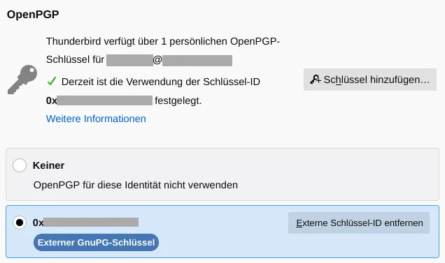

    • Die Schlüsselverwaltung von TB enthält nur die öffentlichen Schlüssel der Empfänger, die privaten Schlüssel werden von gpg-agent verwaltet[2]
    • Ein Mail-Konto mit einer Standard-Identität und zwei Aliases

    Nun die Zuordnung der Aliases, die in TB unter Weitere Identitäten eingetragen sind, zu den internen ID-Nummern auflisten:
    Bearbeiten → Einstellungen → Allgemein → Konfiguration bearbeiten → Suchen: useremail
    mail.identity.id1.useremail   alias_1@example.com
    mail.identity.id2.useremail   alias_2@example.com
    mail.identity.id3.useremail   alias_3@example.com
    Jetzt die zugehörenden Schlüssel-IDs auflisten, bzw. die fehlende für Alias 2 (id2) neu anlegen/eintragen: (Suchen: pgpkeyId)
    mail.identity.id1.pgpkeyId   0xABCDEF0123456789ABCDEF01234567ABCDEF0123
    mail.identity.id2.pgpkeyId   0x0123456789ABCDEF0123456789ABCDEF01234567
    mail.identity.id3.pgpkeyId   0x0123456789ABCDEF0123456789ABCDEF01234567
    Diese langen IDs sind die oben angezeigten Fingerprints ohne Leerzeichen mit 0x als Prefix.
    Alias 2 ist damit demselben Schlüssel wie Alias 3 zugeordnet.
    Nun das gleiche für die Schlüsselverwaltung von TB: (Suchen: openpgp_key_id)
    mail.identity.id1.openpgp_key_id   234567ABCDEF0123
    mail.identity.id2.openpgp_key_id   89ABCDEF01234567
    mail.identity.id3.openpgp_key_id   89ABCDEF01234567
    Diese IDs ensprechen den letzten 16 Zeichen der langen IDs.
    Auch hier für Alias 2 (id2) die gleiche ID wie für Alias 3 anlegen/eintragen.
    Als nächstes noch folgende Schlüssel anlegen/eintragen: (Suchen: is_gnupg_key_id)
    mail.identity.id1.is_gnupg_key_id   true
    mail.identity.id2.is_gnupg_key_id   true
    mail.identity.id3.is_gnupg_key_id   true

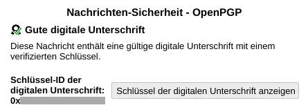

    Noch ein Hinweis: Wenn man mit einem Alias mit verknüpftem Schlüssel Mails signiert, zeigt TB beim Empfang einen Warnhinweis zur Signatur:
    Das ist verständlich - die Signatur ist trotzdem korrekt.

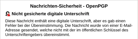

    Eine ungültige Signatur wird anders angezeigt: OpenPGP: TB 78.3.2 - Ungültige digitale Unterschrift doch gültig!
    Der o. g. Warnhinweis bezieht sich auf die Übereinstimmung zwischen der Absenderadresse und der ID des verwendeten Schlüssels. Eine Übereinstimmung ist keine Garantie für die Authentizität des Absenders!

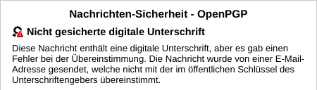

      Das ist bei dir nicht der Fall. Deine Absenderadresse passt nicht zu der, für die der benutze private Schlüssel erstellt wurde.
      Deshalb geben die E-Mailprogramme eine entsprechende Warnung. Du brauchst auch nicht versuchen, das weg zu diskutieren. Diese Warnungen erscheinen nicht aus Spaß sondern zurecht.

    Die Warnung von TB ist da eindeutig:
    "Diese Nachricht enthält eine digitale Unterschrift, aber es gab einen Fehler bei der Übereinstimmung."
    Dazu den Hinweis, was zu diesem Fehler geführt hat. Keine Rede davon, daß die Unterschrift ungültig sei. Das würde, wie gezeigt, zu einer anderen Meldung führen.

    Deine Methode führt dazu, dass die Mailprogramme eine deutliche Warnung melden, weil die Identität des Absenders nicht stimmt.
    Aus diesem Grund habe ich auch deutlich darauf hingewiesen:
