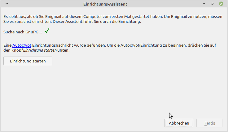

    nutze Thunderbird unter Linux Mint Xfce, Thunderbird, GnuPG 2.2.4 und Enigmail AddOn sind installiert und nun würde ich die Verschlüsselung gerne einrichten. Allerdings bekomme ich folgende Meldungen:
    Demnach sein Autocrypt bereits gefunden worden.
    Doch wie und wo/wie finde ich den Code?

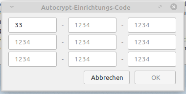

    Denn versuche ich die Einrichtung zu starten, erscheint ein Fenster, in dem ich mehrere Nummern eintragen muss:
    Doch wie geht es damit weiter?

    Autocrypt ist optional - es geht auch ohne.

    Autocrypt ist ein Verfahren, das einen einfachen Schlüsselaustausch ermöglicht. Die Schlüssel werden dabei gleich in den Metadaten der E-Mails eingebunden. Das kann man nutzen, braucht es aber nicht. Ich habe es z.B. nie benutzt.
    Mit der eigentlichen Einrichtung, also dem Erstellen der Schlüssel usw. , hat das nicht zu tun. Wenn du ein Schlüsselpaar erstellt hast, kannst du loslegen. Ganz ohne Autocrypt.
