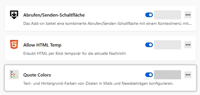

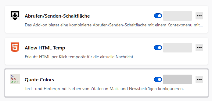

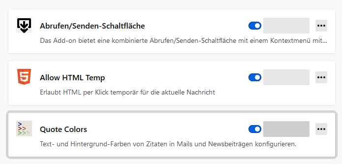

    Ich habe leider ein Problem mit der WL-API 1.54 festgestellt, wenn man (wie in meinem Test-Szenario) bspw. noch Tb 78.10.0 nutzt und jetzt meine Add-ons mit der WL-API 1.54 installiert bzw. darauf aktualisiert:
    Das Problem ist, dass Du in der WL-API nur Version 78.10 abfragst, aber die .2 am Ende vernachlässigst. Erst ab 78.10.2 sollte das der Wrench-Icon-Button genutzt werden, da es Thunderbird selbst so macht. Dann entsteht das Problem wohl erst gar nicht.
    Du musst die Abfrage der Version bitte sinngemäß mit revision so erweitern:
