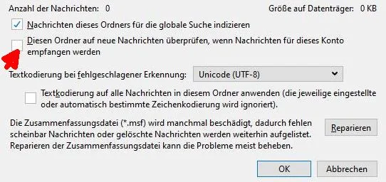

    Einen Tipp hätte ich noch für dich. Falls du zusätzlich zum Posteingang weitere Ordner auf neue Nachrichten überprüfen lässt, kostet dich das eine Verbindung je Ordner. Soweit zumindest mein Stand zu IMAP. Unter Eigenschaften kannst du das nachsehen und ändern.
    Ich verwalte
    - bei Estugo 5 Postfächer mit 52 Ordnern
    - bei Strato 2 mit keinem Ordner
    - und 1 GMX POP3 Postfach.
    Meinst Du diese Einstellung? Wenn ja, ist auf allen Ordner nicht gesetzt.
    Ja genau die.
