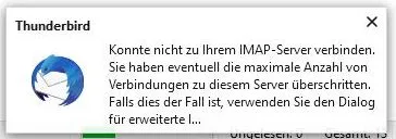

    Hallo Zusammen!
    Seit einigen Wochen können wir zeitweise nur mit TB keine Mails mehr abrufen. Wir erhalten immer die im Titel angegebene Meldung.

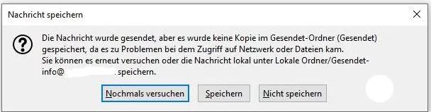

    Das ging solange gut bis vor einer Stunde, dann erhalte ich beim Aufruf eines Ordners z.B. Gesendet wieder die gleiche Meldung.
    Ein Versenden ist zwar möglich, aber es wurde keine Kopie im Gesendet Ordner gespeichert, da es zu Problemen mit dem Netzwerk oder Dateien kam. Ich erhielt u.a Meldung:

    Das ist aber alles keine Erklärung für die erste Fehlermeldung. Tatsächlich öffnet Thunderbird gleichzeitig mehrere Verbindungen zum Server des Providers. An der Einstellung hast Du ja auch schon gedreht und von 5 auf 1 reduziert. 5 gleichzeitige Verbindungen sollten aber absolut i. O. sein.
    Es können aber auch andere Geräte zeitgleich den Server kontaktieren. Ein Smartphone etwa. Oder ein zweiter PC. Dann kann es sein, dass die seitens des Providers zulässige maximale Anzahl an Verbindungen überschritten wird.
    Die andere Fehlermeldung könnte aus diesen Problemen resultieren. Es sollte also erst sichergestellt sein, dass nicht etwa tatsächlich die zulässige Anzahl an Verbindungen überschritten ist, bevor weitere Überlegungen zur zweiten Fehlermeldung angestellt werden können.

    Wenn man mich so in die Irre führe würde, würde ich auch zäh antworten oder mir gleich ein anderes Forum suchen. Damit meine ich nicht Sehvornix. Oder habt ihr schon mal eine Firewall gesehen, die erst nach ein paar Stunden auf die Idee kommt, einen Port zu blockieren? Oder Zertifikate auf Schicht, nach 8 Stunden haben sie sich ne Pause verdient?
    Wenn wir davon ausgehen, dass die Fehlermeldung stimmt, dann kommt die vom Server. Der sagt dem Thunderbird: Sorry, mehr Verbindungen gebe ich dir nicht. Eine Firewall blockiert Verbindungen. Das ist das Gegenteil von eine Verbindung aufbauen. Deshalb ist dieser Punkt
    zielführender. Der würde nämlich zum Sachverhalt passen. Mal Smartphone und alle andere Kisten aus. Dann beobachten. Die Nummer mit der Firewall hingegen bringt nix. Außer dass sie Zeugnis gibt.

    Eurer Tipp nach und nach alle Geräte auszuschalten bzw. TB nicht zu starten und dann zu testen war Gold wert!
    Deaktiviere ich TB auf dem ersten PC, kann ich sofort auf dem zweiten PC Mails empfangen ohne o.a. Meldung. Aktiviere ich TB auf dem ersten Rechner wieder, habe ich nach einem kurzen Augenblick auch wieder die bekannte Fehlermeldung.
    Auch meine zweite Anfrage an den Mailprovider ESTUGO "wieviele gleichzeitige Verbindungen erlauben Sie?" wurde bis heute nicht beantwortet. Schon komisch ansonsten antwortet der Support immer turboschnell.
