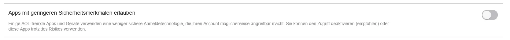

    Quote from slengfe
    Überprüfe, ob AOL eine Einstellungen für den Zugriff durch "unsichere" Programme hat. Das musst Du aktivieren und TB zulassen. Manchmal ist es schon eine Aktualisierung und für die IT ist es bereits ein anderes Programm, das blockiert wird.
    Meinst Du das? Ist das einzigste was ich gefunden habe...
    Senior Member
    Reactions Received
    7,007
    Helpful answers
    • August 29, 2019 at 4:15 PM
    Quote from mre
    ja, diese Option musst Du unbedingt (bei jedem AOL-Namen separat) aktivieren, siehe die Möglichkeiten zum sicheren Zugriff auf AOL Mail. Vergiss dabei die Panikmache vor den "veralteten Apps, die ein Konto möglicherweise angreifbar machen". TB ist keinen Deut unsicherer, ganz im Gegenteil. AOL hätte es einfach lieber, wenn Du die viele schöne Werbung auf ihrer Website genießt

    Ich habe diese Option jetzt nochmal bei jedem AOL-Namen aktiviert, bzw. nachgesehen ob das nicht aktiviert war.
    Cache gelöscht. Router mal komplett runtergefahren und neu gestaret, aber es nutzt leider nichts.
