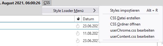

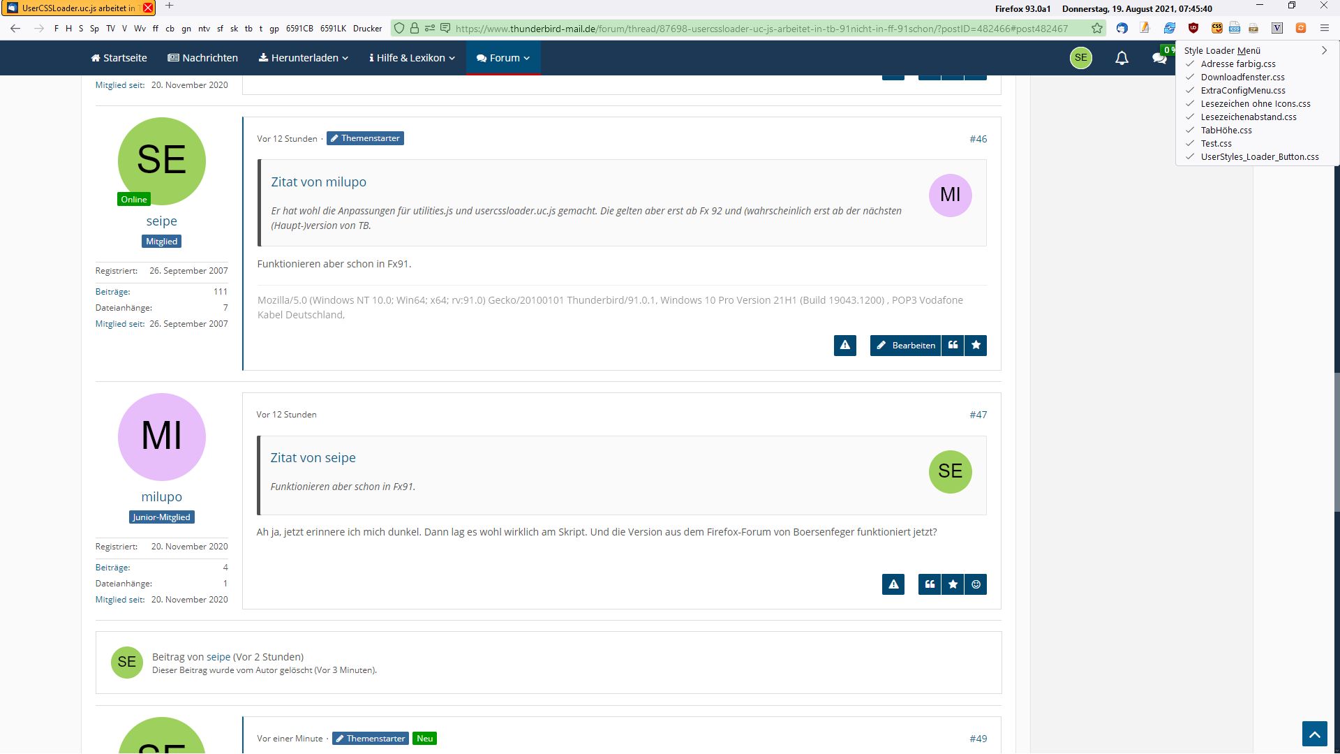

  • seipe
    184
    26. Sep. 2007
    • 19. August 2021 um 07:44
    • #47
    Gestern Abend hatte ich plötzlich das CSS in der Menüleiste neben dem Datum bzw. Uhrzeit. Ich kann jedoch den CSS-Ordner nicht öffnen. Der Rest funktioniert. Wie bekomme ich das CSS von der Menü-in die Tableiste. Mit Anpassen und ziehen klappts nicht.
    Im Firefox siehts so aus.
    Mozilla/5.0 (Windows NT 10.0; Win64; x64; rv:140.0) Gecko/20100101 Betterbird 140.4.0esr-bb13 (64-bit), Windows 11 Pro Version 25H2 (Build 26200.7015), IMAP Vodafone
    Einmal editiert, zuletzt von seipe (19. August 2021 um 14:15)
  • milupo
    • 20. August 2021 um 00:39
    • #48
    Hast du denn den Pfad zu deinem Dateimanager eingestellt? Nur dann lässt sich eine Datei/ein Ordner öffnen. Bei der Veersion Boersenfegers gestern aus dem Firefox-Forum ist die entsprechende Variable vFileManager: in Zeile 54. Boersenfeger hat den Pfad zum Total Commander. Wenn alles sonst funktioniert, hast du sicherlich auch schon in about:config den Pfad zu deinem Editor eingestellt, Einstellung view_source.editor.path.

  • seipe
    184
    26. Sep. 2007
    • 20. August 2021 um 05:43
    • #49
    Ich habe Notepad++ als vFileManager eingestellt. Auch unter about:config ist Notepad++ eingetragen. Aber wie gesagt er öffnet den CSS Ordner nicht.

  • Boersenfeger
    115
    1.529
    3. Apr. 2005
    • 20. August 2021 um 13:46
    • #50
    Du kannst Notepad++ als Editor einstellen aber nicht als Filemanager!
    Dazu nimmst du entweder den Explorer von Windows oder aber einen anderen. Ich empfehle den TotalCommander (Shareware)!

  • seipe
    184
    26. Sep. 2007
    • 20. August 2021 um 16:06
    • #51
    Ich habe mir den Total Commander installiert und als vFileManager eingetragen. Und muss ich Notepad++ auch noch eintragen

  • seipe
    184
    26. Sep. 2007
    • 20. August 2021 um 16:43
    • #53
    Wie sieht der Pfad für den Windows Explorer aus?

    282
    7.568
    • 20. August 2021 um 16:46
    • #54
    Zitat von Boersenfeger
    das das Script unter TB 91.* nicht funktioniert..
    Wenn du das Restart Script meinst, musste das natürlich genau so wie im Firefox angepasst werden.
    Bei mir funktioniert das Script, ich habe wenigsten bis jetzt noch keine Probleme gehabt nach einer Änderung.

  • milupo
    • 20. August 2021 um 17:07
    • #56
    Versuche es mit C:\\Windows\\explorer.exe - achte auf die doppelten Rückstriche!
  • seipe
    184
    26. Sep. 2007
    • 20. August 2021 um 17:22
    • #57
    Ok, Windows Explorer macht jetzt die Datei Dokumente auf. Muss ich vielleicht den Pfad zur CSS Datei im Chrome Ordner angeben?
  • milupo
    • 20. August 2021 um 19:01
    • #58
    Nein, du kannst die CSS-Dateien nicht direkt aufrufen, nur den Ordner. Als CSS-Dateien kannst du nur die userChrome.css und userContent.css öffnen. Dafür hast du den Pfad deines Editors in about:config hinterlegt. Man kann sicherlich das Skript dahingehend verändern, aber wenn du dann neue CSS-Dateien haben solltest, muss du dann wieder das Skript verändern usw. usf. Das ist nicht sinnvoll.
