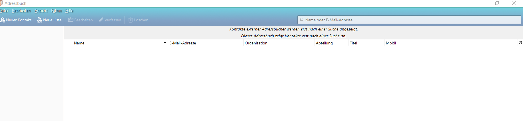

    Ich verwende lokale Adressbücher, da ich diese providerübergreifend verwenden muss. Anbei der Screenshot vom leeren Screen!
    Mittlerweile hat sich die Situation verschlimmbessert:
    Offenbar erkennt TB 78 Mailadressen nicht, weshalb der Senden-Button ausgegraut bleibt:
    Wenn ich auf eine Mail antworten möchte - Fehlanzeige,
    wenn ich die Mailadresse manuell eingeben - Fehlanzeige,
    wenn ich eine Mailadresse aus der Sidebar einfügen möchte - keine Reaktion.
    Wenn ich allerdings eine meiner Verteilerlisten durch Doppelklick - anders geht es nicht, weder über das Kontextmenü noch über die Buttons unten - als Adressat einfüge, wird der Senden-Button aktiv.
    Mangels funktionierendem Adressbuch kann ich keine Testverteilerliste erstellen und ausprobieren, ob TB tatsächlich was senden würde.

    Zitat von Vulpeculus
    Bei TB 78.2 hatte ich schon einmal das Adressbuch-Problem, allerdings waren da alle Adressen weg, weshalb ich ein Downgrade durchführte
    Ich würde darauf tippen, dass du auf 68.* gedowngraded bist? Das wird offiziell nicht unterstützt und könnte solche Probleme verursachen, da die (erneute) Migration dann bereits halb-migrierte Daten vorfindet.
    Am saubersten wäre vermutlich, das Upgrade ein einem neuen Profil nochmal durchzuführen (unter 68 alles importieren, dann auf 78 wechseln). Alternativ die Adressbücher neu anlegen und über die offiziellen Funktionen importieren.
    Die Meldungen die du siehst sind übrigens nicht an dich gerichtet, das Adressbuchfenster ist beim Laden abgestürzt und zeigt daher alle Fehlerzustände gleichzeitig an. Die eigentliche Fehlermeldung findest du in solchen Situationen in der Fehlerkonsole... aber wie gesagt, ich würde zu einem neuen Profil raten statt alle Migrationsfehler einzeln zu identifizieren und zu beheben.
