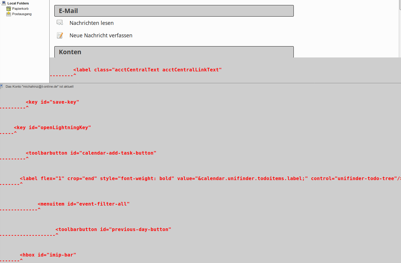

    Hi,
    nachdem ich das Sprachpaket -Deutsch- eingefügt hatte, habe ich diese überlappende Ansicht.
    Betriebssystem MX Linux, Debian GNU Linux 10 buster (von 2020); Thunderbird 68.12.0 64 bit
    Wie kann ich die normale Ansicht wiederherstellen?
    Grüße
    Ongaku
    In welcher Sprache war deine Linux-Version von TB , bevor du das deutsche Sprachpaket installiert hast?
    Zitat von ongaku
    Deine Grafik ist nicht sichtbar.

    Zitat von ongaku
    Welche Ansicht brauchst Du?
    Das heißt deinen Screenshot, den man nicht sehen kann.
    Ich kann mir nichts unter einer uberlappenden Ansicht vorstellen.

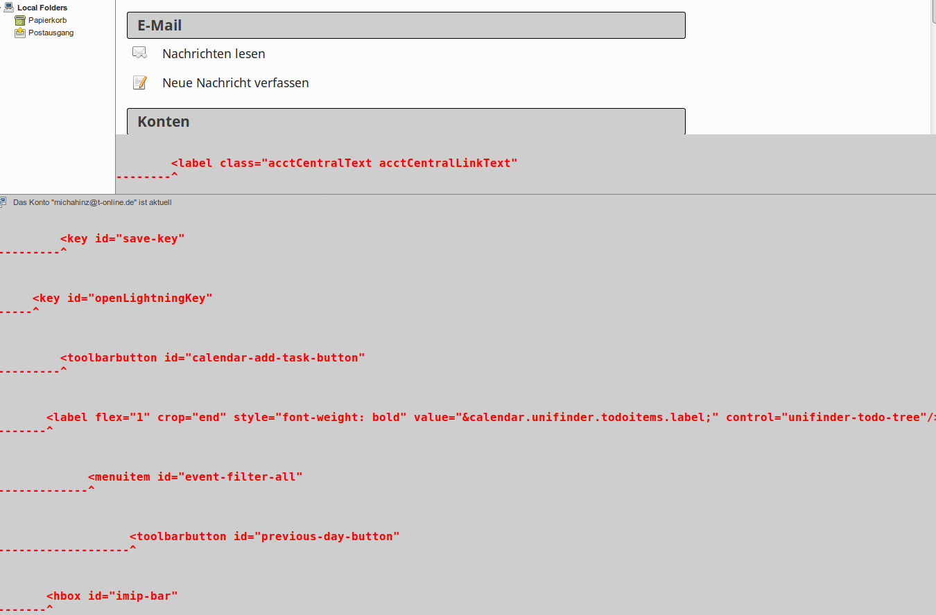

    • 26. Oktober 2021 um 08:41
    Hier noch ein Versuch:

    Hatte übrigens mehrfach versucht, TB zu deinstallieren und neu zu installieren. Aber das war nicht möglich.
    Die fehlerhafte Ansicht ist geblieben.
