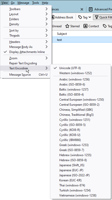

    Seltsam. Beim Betrachten der Nachricht über Ansicht -> Text Encoding "windows-1252" ausgewäht?
  • mark100
    156
    8. Nov. 2005
    • 4. November 2021 um 14:19
    ja, hab ich. Allerdings verschwindet das Häkchen bei jedem Neustart von TB. Aber von den Sonderzeichen ändert sich nichts...
