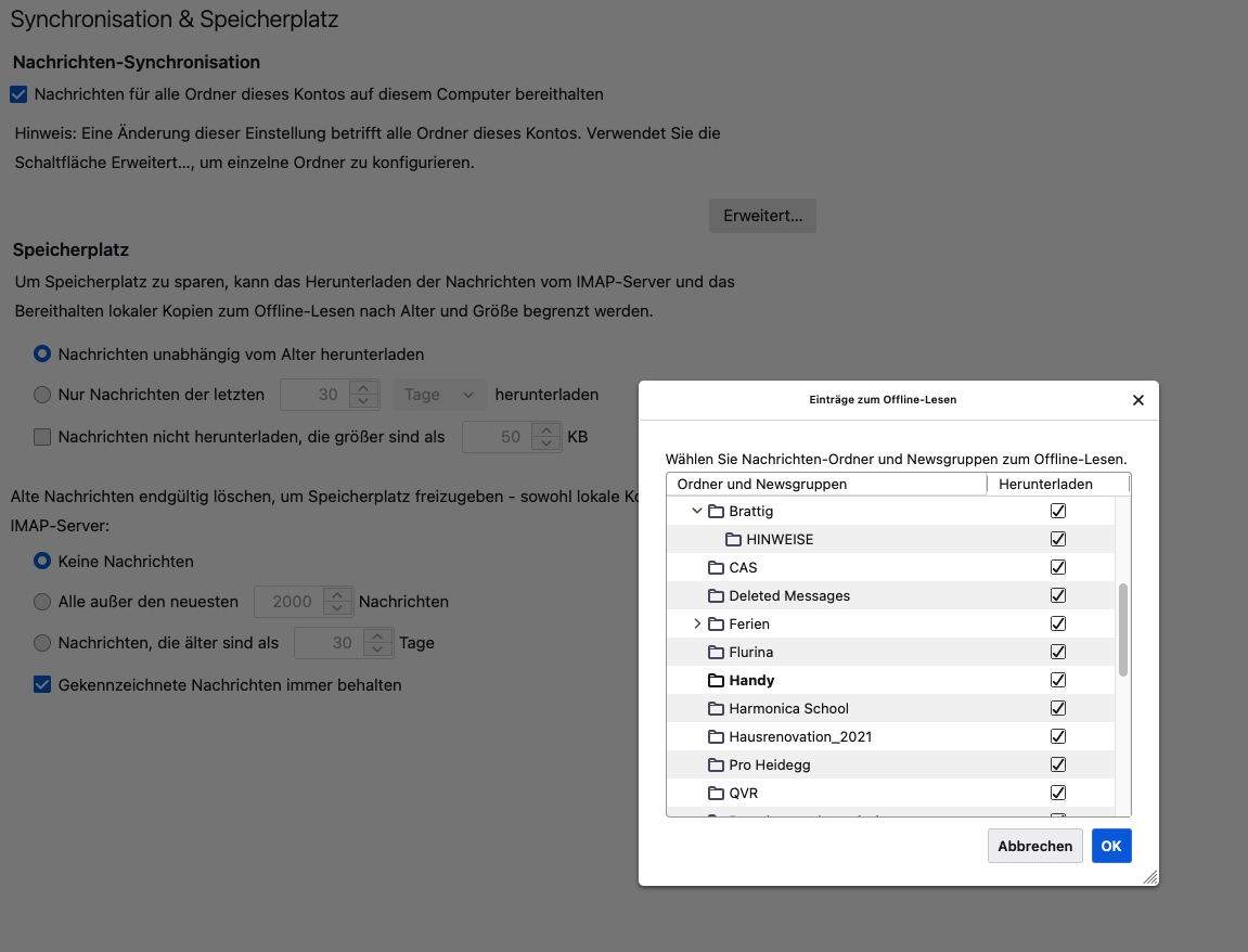

    Abonnieren: Das habe ich gemacht, siehe Screenshot. Ich kann alle Ordner abonnieren, die beim Einrichten des TB-Kontos schon bestanden hatten. Neue Ordner aber, die ich seither auf dem Mailserver anlege, werden nicht in TB übernommen bzw. sind nicht sichtbar, um sie abonnieren zu können.

    Der Screenshot zeigt nicht den Dialog zum Abonnieren! :)

    Danke für den Hinweis. Kannst du ihn mir zeigen? Oder den Pfad dazu? Ich finde nichts anderes.
    Danke!
    Uups, gerade eben gefunden und funktioniert nun. Für andere mit diesem Thema: In der Haupt-Registerkarte von TB mit der rechten Maustaste auf das betreffende Postfach klicken, dann gelangt man zu "Abonnieren". Gut versteckt für Nichtwissende...
