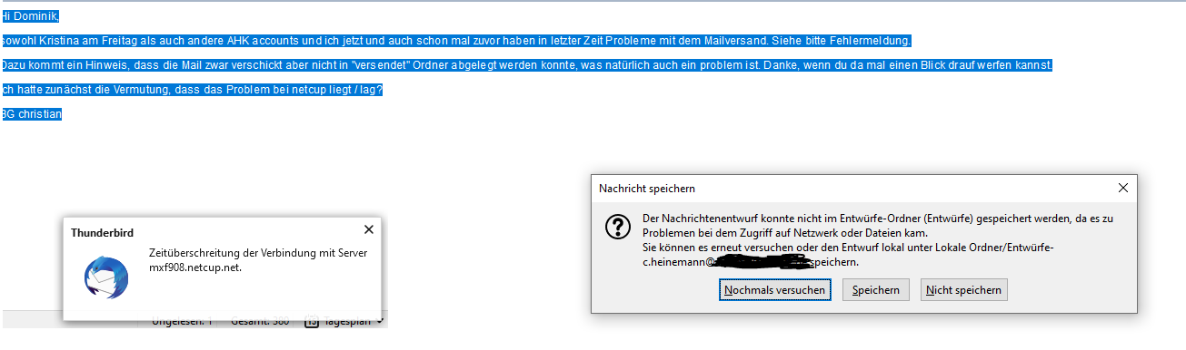

    Nachdem wir unseren Mailserver beim gleichen Anbieter gewechselt haben, berichteten Nutzer von Störungen nach dem Versenden von E-Mails. Dazu folgender Anhang mit den Fehlermeldungen

    Die Fehlermeldung die dem Bild zu entnehmen ist, bezieht sich trotz der Migration des Mailservers weiterhin auf mxf908.netcup.net, was der alte Mailserver ist.
    Das ist der Grund, aus dem empfohlen wird, bei einem Serverwechsel oder auch beim Wechsel von POP/IMAP stets ein neues Konto einzurichten.
    Die Pfade zu den Systemordnern, wie sent und drafts, werden in der prefs.js gespeichert. Für den sent z.B. unter mail.identity.id_nummer.fcc_folder. Die könntest du dort ändern. Wo die Pfade zu anderen abonnierten Ordner gespeichert werden, weiß ich nicht. Das könnten man aber vermutlich über eine Volltextsuche im Profilordner herausbekommen, sofern es nicht eh jemand der anderen Foristen ohne lange Suche weiß.
    Das Editieren der prefs.js und ggf. mindestens einer weiteren Datei könnte man vermutlich scripten. Für den Fall, dass es sehr viele Benutzer betrifft. Alles in allem könnte es aber aufwendiger werden als das IMAP-Konto komplett neu einzurichten. Zumal das die Mehrzahl der Benutzer wohl selbst hinbekommen dürfte.
