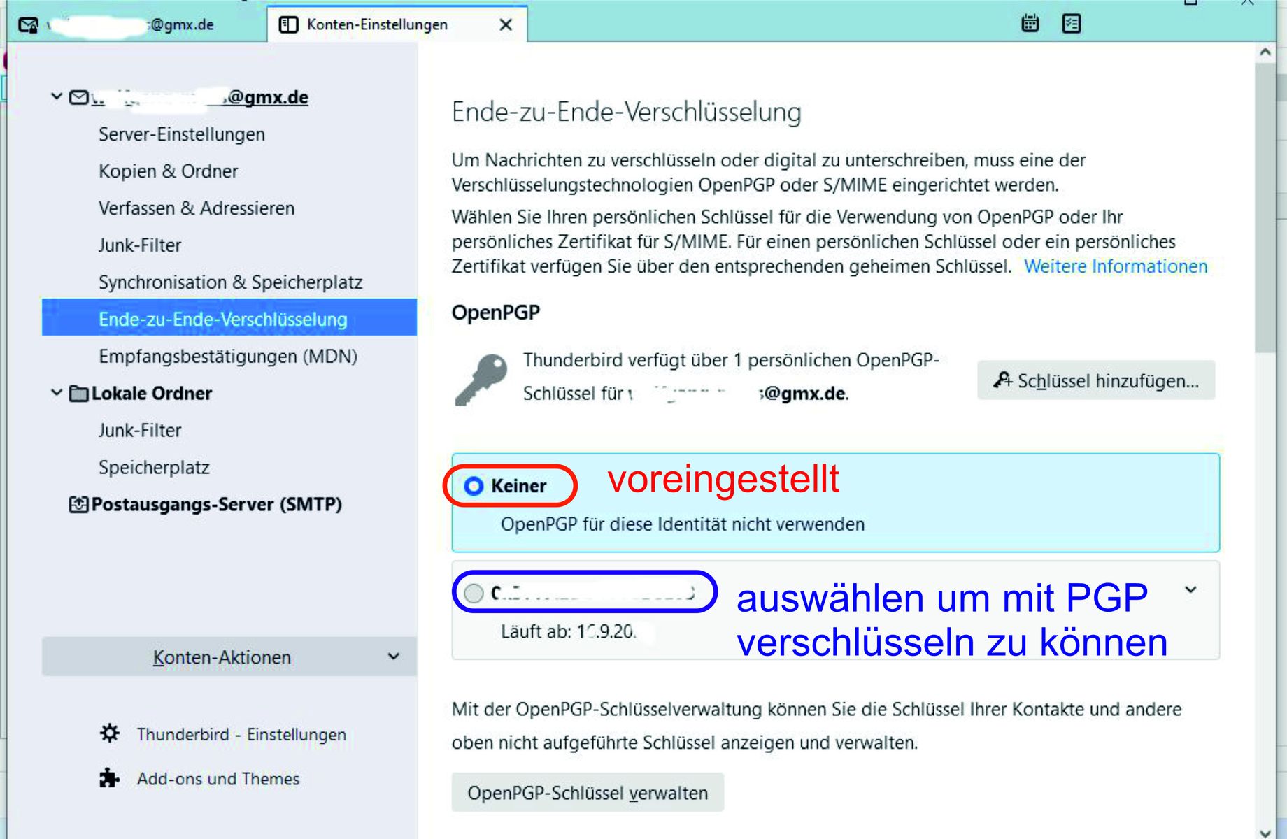

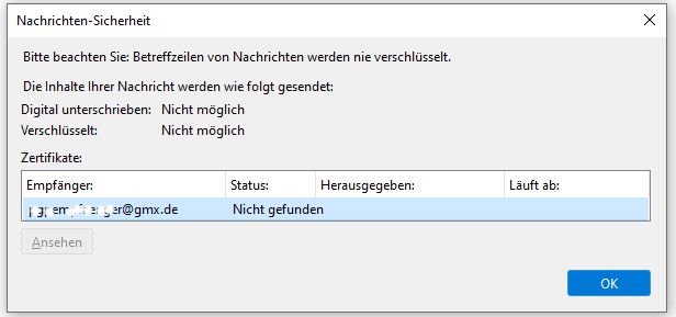

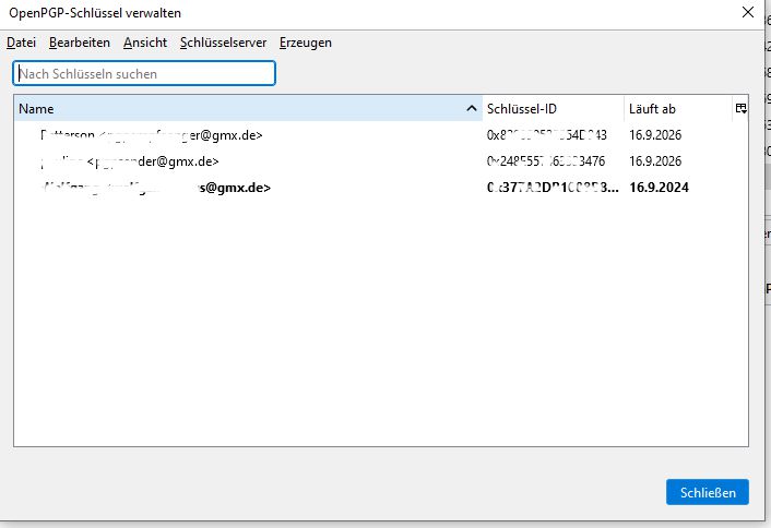

    Ankommende Mails werden entschlüsselt. Leider kann ich jedoch meine Mails nicht verschlüsseln. Die entprechenden Einstellungen sind gegraut (Bild 1). Der Key des Mailemfpängers wird nicht gefunden (Bild 2) obwohl sie in der Keyverwaltug angezeigt werden (Bild 3: Eintrag 1 und 2 sind die öfffentlichen Keys derer denen ich eine Mail senden möchte, der dritte Eintrag ist mein eigner Key).

    Gemäß der Screenshots hast du zwar PGP-Keys der Empfänger, als Verschlüsselungstechnologie hast du aber S/MIME ausgewählt.

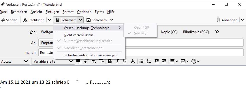

    Vielleicht darin, dass du das nicht selbst bewusst ausgewählt hast. Aber nicht damit, dass es ausgewählt ist. Ich sehe auch, dass es sich um eine Antwort handelt und beide Optionen ausgegraut sind, also gar nicht aktiv.
    Womit ich definitiv nicht falsch liege, das ist, dass du mit einem PGP-Schlüssel nun mal nicht S/MIME verschlüsseln kannst. Dafür benötigst du ein entsprechendes Zertifikat, das du ganz offensichtlich nicht hast.

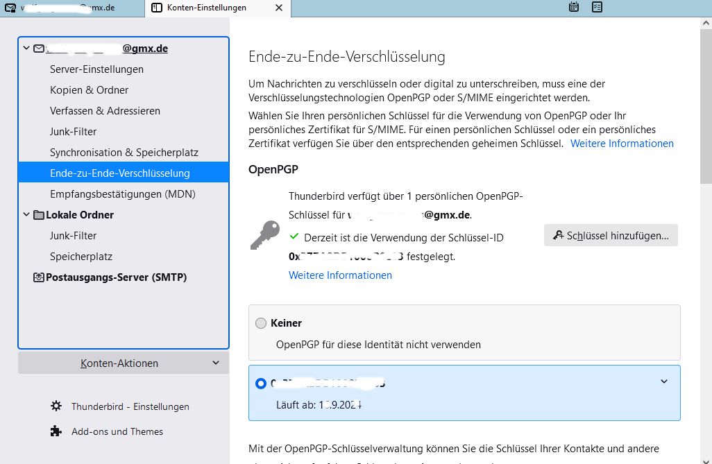

    bin ich aber dann vom Schlauch gestiegen und auf folgendes gestossen:
    Bild 4a
    Mit dieser Einstellung funktioniert es
    Bild 5
