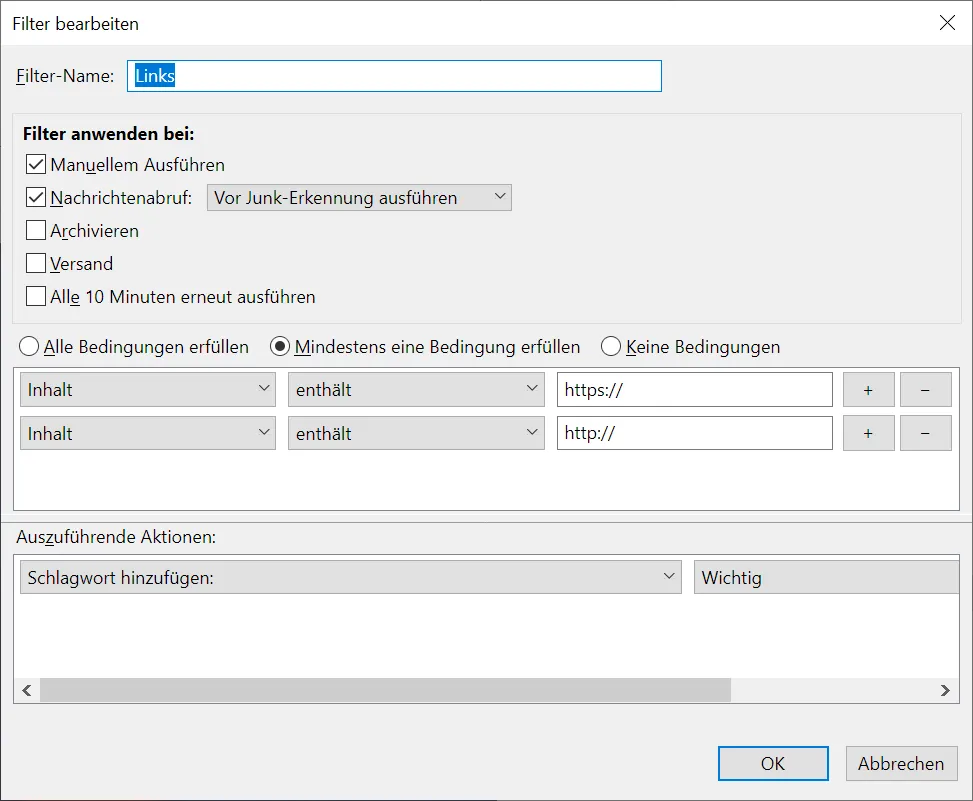

    Moinstens Miteinander,
    bislang konnte ich meine Probleme immer durch externes Lesen lösen, aber die halbwegs relevanten Beiträge zum aktuellen Problem sind uralt und da teils gelöst.
    Bei mir löst es sich ohne Hilfe jedoch nicht.
    Ich würde gerne eingehende und auch ausgehende Mails mit einem Schlagwort versehen, damit sie in der Liste als Link-enthaltend erkennbar werden.
    Schlagwort(e) habe ich erstellt, Filter auch und für alle angebotenen Trigger aktiviert.
    Die manuelle Auslösung hat vor Monaten mal funktioniert, die automatische leider nie.
    Nun funktioniert auch die manuelle Auslösung nicht.
    Bitte schaut Euch meine Einstellung an und sagt mir, was ich falsch mache!
    Filter bearbeiten | Filter
    Und optional noch eine Frage: muss ich wirklich für jeden Unterordner einen eigenen Filter erstellen?
    Sie sind im Grunde identisch und zeigen eben jeweils auf einen anderen Unterordner. Wenn ich jedoch den jeweils anderen Filter in der Liste auswähle (markiere), springt die Zielangabe unten nicht mit um. Ist das normal?

    Bei der Definition der Filterbedingungen musst du die "*" entfernen, die du als Joker gedacht hast. Die Bedingung ist doch bereits "enthält".
    So wie du es gemacht hast wird nach dem Text "http://*" usw. gesucht. Der kommt normalerweise nicht vor. Also findet der Filter auch nichts.

    Ja, Du hast Recht, das klingt logisch.
    Nun habe ich das geändert und lasse ihn nur noch nach "http", "www." und "//" suchen.
    Die Wirkung bleibt allerdings aus. Die bereits markierten Mails (bis vor etwa einem halben Jahr) bleiben es, aber es kommen weder manuell noch automatisch welche hinzu.
    Auch das aktivierte Filter-Protokoll bleibt leer.
    Den Wurm haben wir noch nicht ...
