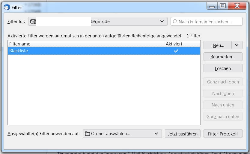

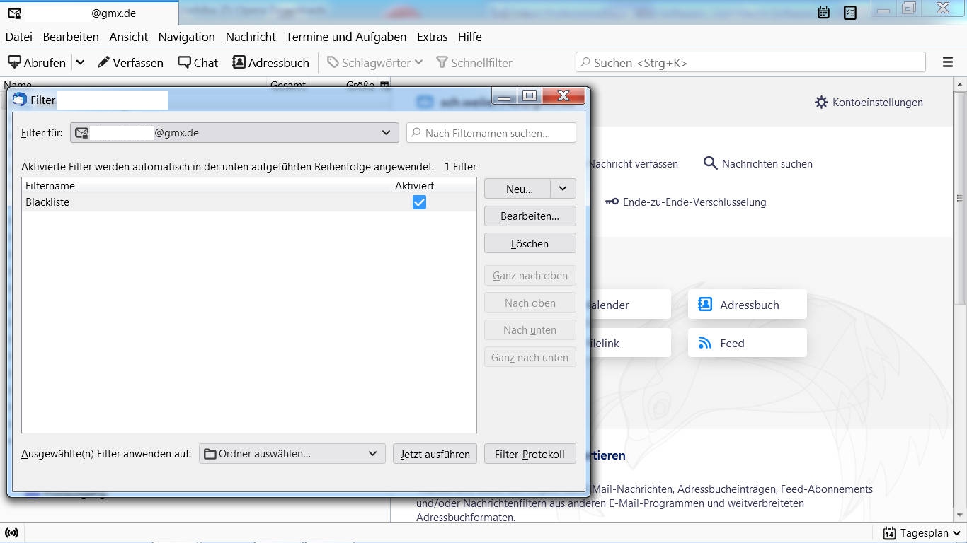

    Hallo erstmal,
    meine Frage betrifft die Version • Thunderbird-Version 91.3.1,
    ich habe seit ein paar Wochen ein komisches Verhalten zwecks meiner eingerichteten Junkmails.
    Der Einstellung nach sollte das so funktionieren, daß Junkmails den Einstellungen nach
    eben auch im entsprechenden Ordner wie in den Bilder 0003 und 0004 gespeichert werden sollen.
    Dies hat bis vor zwei oder drei Updates auch immer zuverlässig funktionert.
    Jetzt werden die Junkmails unterschiedlich und einzeln im jeweiligen
    E-Mail Konto gespeichert. Dies geschieht aber nur ab und zu und nicht immer
    Liegt das nun an den Updates oder liegt es an meinen Einstellungen.

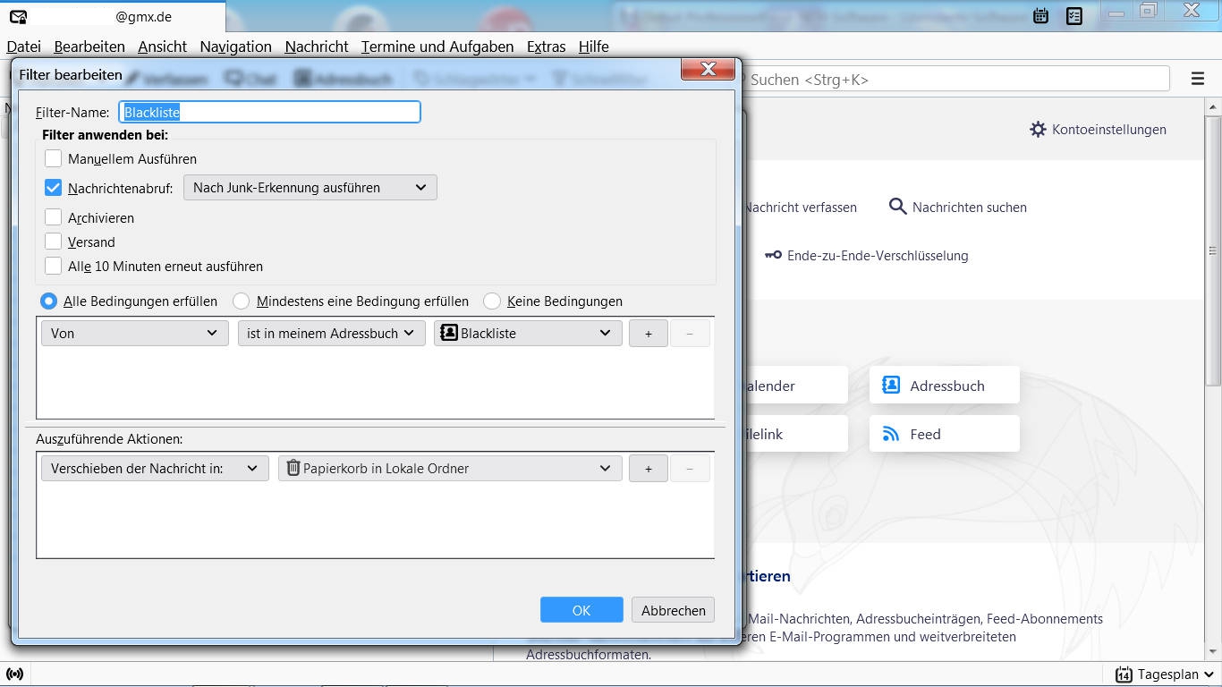

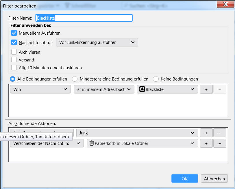

    Drachen, eigentlich war ich im Glauben alles einfach beschrieben zu haben?
    1. ich habe einer Ordner der da Alle Adressbücher heißt. in diesem Ordner wurde zur besseren
    Unterscheidung von anderen Unterordner ein Unterordner mit dem Namen Blackliste angelegt.
    in dem Unterordner kommen alle E-Mail Absender Adressen von irgendwelchen Anbietern
    rein die ich nicht gerne haben möchte.
    2. Habe ich dann auf der Startseite über > Extras > Filter > die jeweiligen E-Mail Konten
    von meinem E-Mail Provider (GMX) so eingerichtet, daß wenn vom Absender GMX, Zum Beispiel:
    mailings@gmxnet.de, oder members@gmx.net, oder mailings@mailings.gmx.net
    Werbung in meine E-Mail Konten geschickt wird, daß dies eben Über Junkfilter dann
    ausgefiltert und in den Ordner "Lokale Ordner > Papierkord" landet und ich dann
    dort alles auf einmal löschen kann. Ansonsten müßte ich jedes E-Mail Konto
    einzeln löschen was aufwendig und zeitraubend wäre. Und das hoffte ich mit meinen Bilder
    eigentlich klar und deutlich dargestellt zu haben. Und die GMX Werbung Absendermails
    sind nun mal eben im Unterordner Blackliste enthalten.
    Nochmals, so wie ich es hier beschrieben hatte, hatte es ja auch bis vor zwei oder drei
    Updates sehr gut funktioniert, also kann es nicht falsch gewesen sein was ich eingestellt hatte.
    Und nochmals die Frage kann es an meinen Einstellungen liegen die einfach mit
    den Updates nicht mehr richtig klar kommen?
    Ach ja, was ist unter dem zuverstehen?:
    "Verstehe ich das richtig, dass du nicht den normalen Junkfilter seine Arbeit tun lässt,......."
    Was ist der normale Junkfilter?
    Sodele, ein bessere Erklärung kann ich einfach nicht abgeben als so wie ich das
    in Extras über Filter für meine E-Mail Konten eben nun mal eingestellt habe,
    Deshalb der Name " meiner eingerichteter Junkmalis"!
    Und ich habe auch nichts eigenes gestrickt, sonder habe die Funktion die einem
    in "Filter" zu Verfügungs stehen verwendet, aber auch das sieht auf den Bildern
    ziemlich deutlich.
    Wenn es eine bessere Lösung gibt Werbemails von meinem Provider in den Lokalen Ordner
    und in den Papierkorb zum Löschen zu bringen, bitte jederzeit gerne! Ich bin nun mal kein
    IT Spezialst, dafür kann ich Dinge die wo einen ITler zum Verzweifeln bringen könnte.
    Dennoch können wir alle voneinander lernen!
    Gruß Alfred

    • 17. Dezember 2021 um 18:44
    ...beruhige er sich! :-)
    Dem war keineswegs so.
    Ein paar Beispiele:
    - du hattest völlig vergessen, zu erwähnen, dass sich hinter "Blackliste" ein Adressbuch bzw. ein dedizierter Unterordner in einem Standard-Adressbuch verbirgt.
    - Welches der drei Bilder mag wohl Bild 0004 sein?
    - Dass man hier für diverse Probleme auch die Information benötigt, ob es um POP- oder IMAP-Konten geht, muss ich hier eigentlich (?!) auch nicht mehr eigens erwähnen, denn das ist ja nicht deine erste Anfrage .... ;-)
    Aber du hast nun viel nachgereicht und das Bild klärt sich ein wenig ...

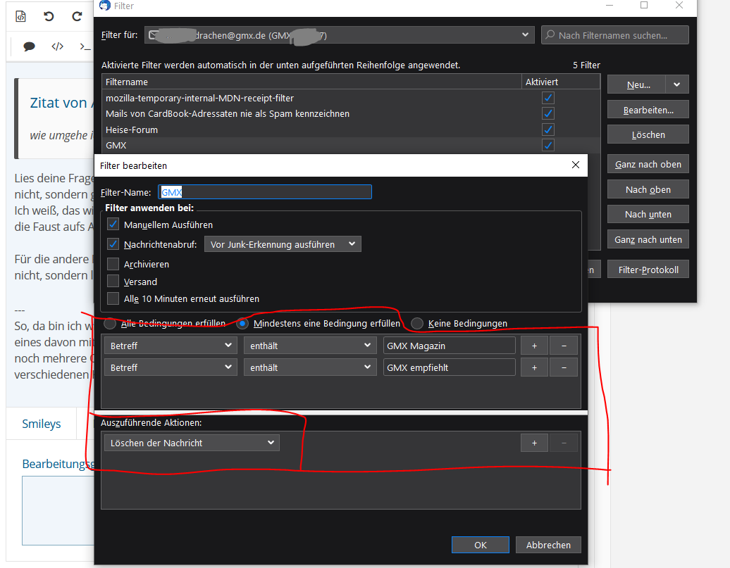

    • 17. Dezember 2021 um 20:10
    wie umgehe ich den Umweg
    Lies deine eigene Frage mal gaaanz in Ruhe, denn sie zeigt dein Grundproblem recht gut: Du denkst das alles VIEL zu kompliziert. Dem Umweg umgeht man nicht, sondern geht ihn einfach nicht mehr, man lässt ihn weg, man nimmt den geraden Weg.
    Ich weiß, das wirkt wie Wortklauberei, aber es passt in diesem Thread und auf deine Beschreibungen wie die Faust aufs Auge.
    Für die andere Frage muss ich an den Stand-PC, hier auf dem Notebook mache ich den ganzen Zinnober nicht, sondern lösche diese eine Mail pro Woche manuell. Bis gleich :-)
    So, da bin ich wieder, nun vom PC aus. Hier habe ich meine alten Konten als POP-Konten eingerichtet, eines davon mit einer inzwischen recht umfangreichen Ordnerstruktur im Konto selbst, hinzu kommen noch mehrere Ordner in den sog. Lokalen Ordnern, die mittels Filtern oder auch manuell aus verschiedenen Konten befüllt werden.
    Hier der Filter für GMX-Mails, funktioniert seit ca. 5 Jahren:
    Bedingungen definieren, Aktion: Löschen
    Fertig.
    Nix Lokale Ordner, kein extra Adressbuch, alles viel zu kompliziert, viel zu umständlich -> unnötig.
    Nun alles klar? :-)
    Drachen

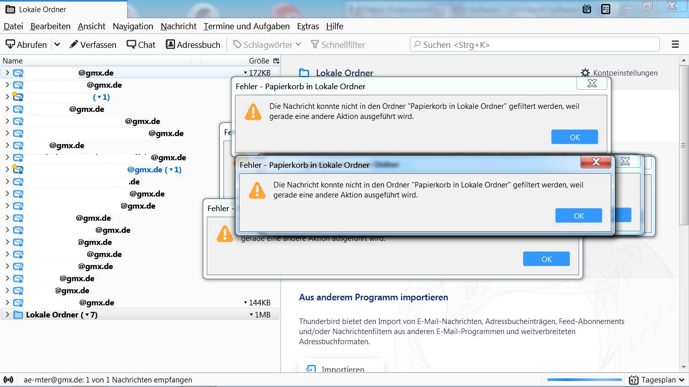

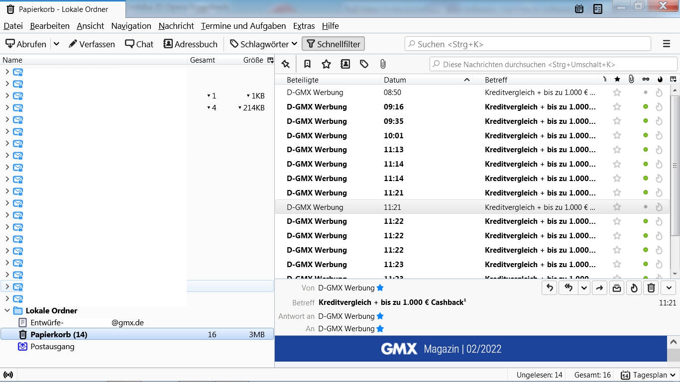

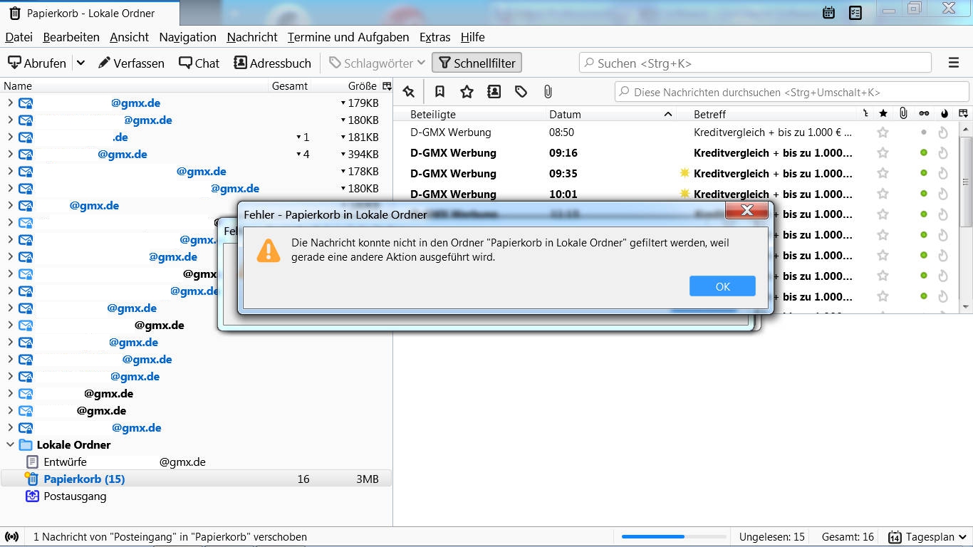

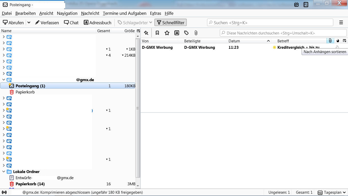

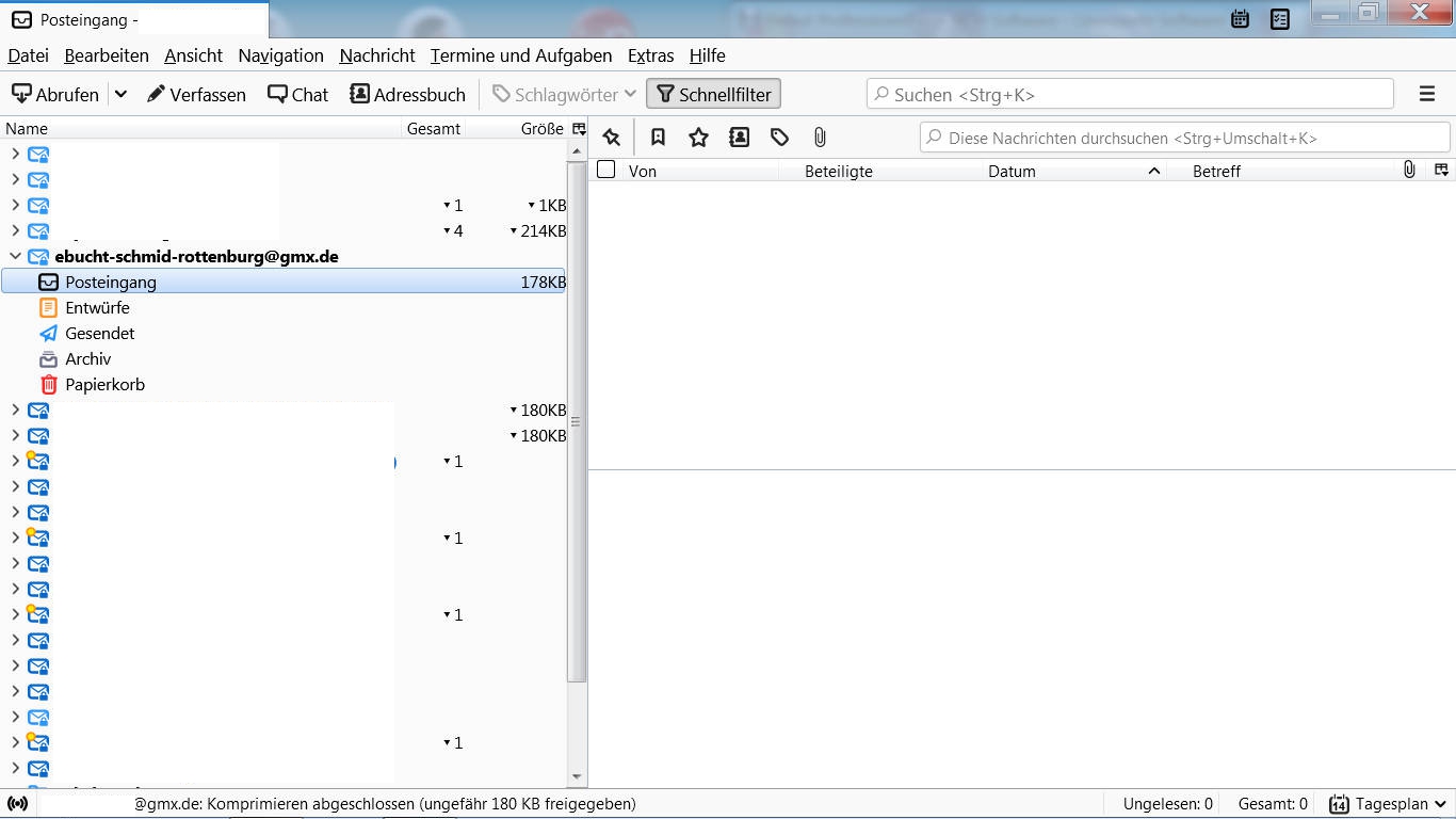

    Ich kann machen was ich möchte, ich kann einstellen was ich möchte.
    Es geht einfach nicht mehr richtig!
    Immer wieder passiert es, daß ungeliebte Mails von GMX in meinen E-Mail Konten landen
    obwohl das für jeden Ordner in den Filtereinstellungen so eingestellt wurde, daß diese Mails
    in den Papierkorb des Lokalen Ordners verschoben werden sollten. Das Verhalten ist aber jedesmal
    unterschiedlich, also es sind nicht immer die gleichen Ordner betroffen, sondern immer rein zufällig
    betroffen. Manchmal funktioniert es wie im Filter eingestellt und manchmal nicht. Manchmal wird
    auch ein E-Mail Konto markiert angezeigt wie wenn was im Postgang steht, ist aber definitiv nichts drin!
    Manchmal wird aber eine Dateigröße von ein paar Kilobite angezeigt, ist aber auch nix drin.
    Manchmal wird eine Dateigröße angezeigt und es ist tatsächlich ne Mail drin.
    Meine Filtereinstellung ist für jeden Ordner gleich eingestellt siehe Bild 0006 und 0007
    Früher hatte das mit den Einstellungen des Bildes 0004 im Eröffnungsbeitrag und unter den Versionen
    68 und 78 sehr gut und zuverlässig funktioniert gehabt. Erst nach ein paar Updates danach
    kamen die Probleme auf.
    Ich hab auch alle Ratschläge hier angenommen und ausprobiert, aber die Probleme bleiben!
    Es ist jetzt auch langsam recht nervig das Ganze. Und ich komme auch nicht weiter und es ist
    auch nicht nachvollziehbar was hier schief läuft.
    Weiß hier jemand was schief laufen könnte und kann mir weiter helfen?
    Gruß Alfred
    Thunderbird Frischling:)

    • 14. Januar 2022 um 19:59
    Deine Bilder zeigen jedenfalls, dass du dich NICHT an die Ratschläge gehalten hast, sondern weiter diesen umständlichen und für Dritte kaum nachvollziehbaren Umweg über dieses separate Adressbuch probiert hast.
    Da hat schon ganz am Anfang nicht funktioniert, wir sind also wieder am Anfang.
    Solche Werbemails wie aus dem vierten Bild hatte ich auch noch nie - daher fürchte ich, dass du vergessen hast, die im GMX-Account einfach abzubestellen. So ganz nebenbei würdest du dir damit den ganzen umständlichen Zirkus über 17 Ecken ersparen, diese Mails per Filter zu verschieben oder zu löschen, wenn du die einfach nur abbstellst und daurch nie wieder überhaupt so eine Mail erhälst.
    Du machst dir das Leben unnötig schwer, wenn du immer den möglichst umständlichsten und und unverständlichsten aller überflüssigen Umwege gehst.
    Viel Spaß mit deinem Blacklist-Adressbuch, mir ist das zu kompliziert.

    Ich habe jetzt mal testweise in GMX bei einem Konto und einer Einstellung die da auch
    Blackliste heist, dort die GMX E-Mail Adressen aus meiner Blackliste von Thunderbird
    rein kopiert und abgespeichert. mal schauen was dabei passiert. Die Filtereinstellungen zu
    diesem E-Mail Konto habe ich mal total gelöscht, ebenfalls um zu sehen was passiert
    und ob ich dann von den GMX Absenderadressen da weiterhin E-Mails bekomme

    • 15. Januar 2022 um 13:23
    Wenn das auch die Werbemails von GMX selbst betrifft, wird es vermutlich nicht klappen.
    Hast du denn auch mal alles an Werbung bei GMX abbestellt, wenn du doch eh per Browser im Account warst? Bis auf das wöchentliche "GMX Magazin" kann man alles abwählen, dann muss man auch keine superumständlichen Krücken zurechtfrickeln, um das später aus dem Posteingang zu verbannen.
    Ich weiß ich bin penetrant
    Den Eindruck hatte ich nicht, eher bist du sehr engagiert und noch begierig, dir alles zurechtzubasteln.
    Allerdings bist du auch ziemlich resistent gegenüber guten Ratschlägen, wenn du dich einmal auf irgendwas Anderes fixiert hast, eine Art Tunnelblick sozusagen :-/

    Hallo erstmal,
    ich hab doch alle Ratschläge ausprobiert gehabt, aber haben auch nur teilweise
    aber durcheinander und nicht gleichmäßig auf meine Konten funktioniert,
    obwohl alles identisch eingestellt war.
    Daß ich dann auch mal selber was anderes ausprobiere ist nur menschlich aber nicht
    beratungsresistent.
    Jetzt habe ich bei GMX nun eben die drei E-Mail Adressen von denen immer Werbemails
    kommen dort direkt in die GMX Blackliste bei vier Konten reingeschrieben und warte jetzt mal was dabei
    rauskommt.

    • 15. Januar 2022 um 15:08
    kommen
    EIn drittes und letztes Mal: NICHT abbestellen kannst du bei GMX lediglich diesen wöchentlichen Newsletter.
    Die Werbemails, welche auf deinen Bildern zu sehen waren, kannst du im Web-Interface von GMX mit wenigen Mausklicks abbestellen und dies ist defintiv viel einfacher, als sie über abenteuerliche Umwege per Filter später aus dem Posteingang zu entfernen.
    Ich habe übrigens drei verschiedene Konten bei GMX (eins davon seit über 20 Jahren) mit zusammen 20 bis 30 Mailadressen, bin mir also wirklich sehr, sehr sicher bezüglich dieser GMX-Werbemails und der Filter für diesen einen Newsletter pro Woche und Konto.
    aber durcheinander
    Danke für die Bestätigung. "PEBKAC".
    Ich wünsche dir wirklich, wirklich viel Erfolg beim weiteren Experimentieren. Mangels klarer Rückmeldungen, was ganz genau du jeweils probierst und woran ganz genau es dabei hakt, gehen mir die Ideen aus, ob, wie und wobei ich dir noch helfen kann. Der Spaß am Helfen ebenso.
