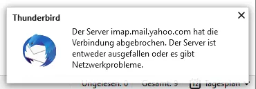

    Problem: (seit etwa einem halben Jahr) Wenn ich im Thunderbird im Yahoo Konto die Ordner (Posteingang, Gesendet, Papierkorb) "zügig" durchklicke kommt unten in der Statusleiste: "adresse@yahoo.com Überprüfe den Funktionsumfang des Mail-Servers..." und dann reagiert das Konto nicht mehr, es folgt das TB Popup:
    Fehlermeldung:
    "Der Server imap.mail.yahoo.com hat die Verbindung abgebrochen. Der Server ist entweder ausgefallen oder es gibt Netzwerkprobleme."

    Jetzt habe ich mir noch mal die Einstellung des Yahoo Konto angeschaut Konto->Einstellungen->Server-Einstellungen->Erweitert und dort steht als Standard: Maximale Anzahl der aufrecht erhaltenen Serververbindungen 5
    diesen Wert habe ich zum Spaß auf 1 geändert... und das Problem tritt nicht mehr auf...
    Meine einzige "Erklärung" ist das Yahoo einfach mit Verbindungsabbrüchen reagiert wenn zu viele schnelle Anfragen/Verbindungen verwendet werden... ist ja nicht der beste Laden, eigentlich ist Yahoo ja tot, wurde aufgekauft und wird als Restbestand nicht mehr sonderlich gepflegt und mit Ressourcen ausgestattet.
    Was meint ihr? Hört sich das Plausibel an... kann das jemand bestätigen?
    Ich hoffe das hilft jemanden, danke für das Forum und die Hilfe hier!

    Durchaus. Wenn du die Anzahl auf 1 begrenzt, zwingst du den Thunderbird, eine bestehende Verbindung zunächst zu schließen, bevor die neue aufgemacht wird.

    Das scheint mir wenig sinnvoll. Erstens glaube ich nicht, dass dieser Wert überhaupt in den Daten hinterlegt ist. Zweitens ist der Standardwert von 5 in den meisten Fällen völlig ok. Zum Problem wird er meist erst dann, wenn weitere Geräte auf das Konto zugreifen oder weitere Ordner zur sofortigen Benachrichtigung konfiguriert wurden. Deshalb ist er konfigurierbar und kann reduziert werden.
    Bei dir scheint der schnelle Wechsel das Problem zu verursachen. Das klingt verwand zu einem Thema, das geraden an anderer Stelle untersucht wird und das vielleicht im Thunderbird verbessert wird.
