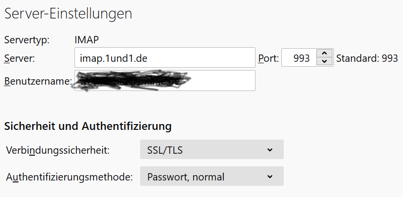

    Wenn Dein Konto schon lange Zeit eingerichtet ist, lag zwischendurch mal der Zeitpunkt, wo die Provider auf Umstellung zur SSL-Verschlüsselung gedrängt haben. Dafür spricht, dass Du noch mit Port 143 arbeitest, der einst für die unverschlüsselte Kommunikation genutzt wurde (und üblicherweise noch wird). STARTTLS mit Prot 143 ist nur eine optionale Variante. Falls IONOS kein SSL mit Port 143 unterstützt, läuft Deine Mailkommunikation immer noch unverschlüsselt, denn STARTTLS hat einen Fallbackmechanismus. U.U. hat IONOS da in den letzten Wochen auch etwas geändert. Also, erster Ansatzpunkt ist die Überprüfung der Servereinstellungen in Thunderbird.
    Richtig wäre konsequent für IMAP Port 993 mit SSL und zwar nur so:
