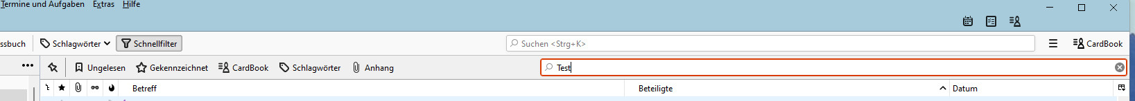

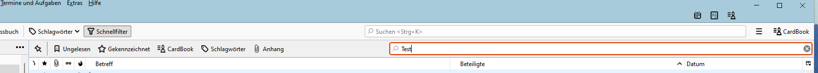

    Hallo an alle!
    Seit ein paar Tagen funktioniert die Schnellfilterleiste in meinem Thunderbird nicht mehr. An Thunderbird selbst hat sich nichts geändert, keine neuen Addons etc....,
    Unabhängig davon ob der "Schnellfilter"-Button aktiviert ist oder nicht, bleibt die Leiste immer sichtbar. Ich kann die Sichtbarkeit nicht mehr an und abschalten. Wenn ich einen Suchbegriff in das Textfeld eingebe, erscheint ein roter Rand (siehe Bild) und es passiert nichts. Auch die Auswahlkriterien "Betreff", "Nachrichteninhalt", etc erscheinen nicht mehr.

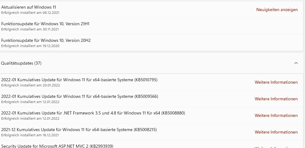

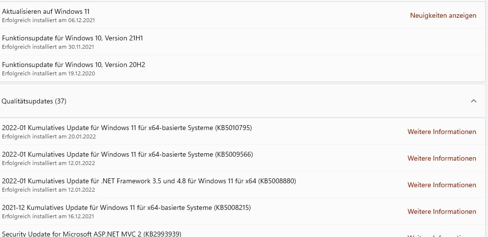

    Ich hab schon die Vermutung, dass es mit einem der Win11 Updates am 12.01.22 zusammenhängt, siehe Screenshot.

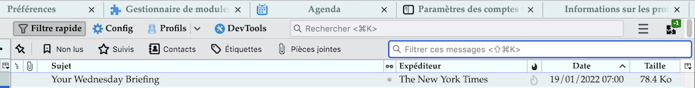

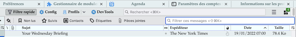

    wenn der Test im Fehlerbehebungsmodus keine Ursache aufzeigt, würde ich als nächsten Test bei beendetem TB die Datei session.json aus dem Profilordner entfernen, dann TB neu starten.
    Übrigens wird auch bei mir die Schnellfilter-Suchleiste farblich hervorgehoben, wenn sie im Fokus steht. Allerdings nicht in rot sondern blau
    7.329
    • 20. Januar 2022 um 12:12
    Dies hängt inzwischen sicherlich von den Einstellungen im Betriebssystem ab, da neuere Thunderbird-Version diese berücksichtigen.

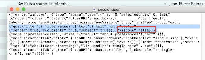

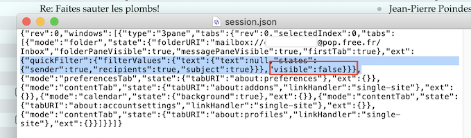

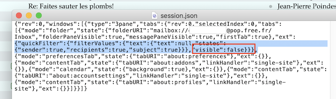

    Beim Beenden von TB memoriert sie bestimmte Daten der letzten Sitzung, dient also der standardmäßigen automatischen Sitzungswiederherstellung. Dazu gehören die Ansicht (Fensterlayout), die zuletzt geöffneten Tabs (darunter der beim Beenden aktive Tab ), ob die Schnellfilterleiste angezeigt wurde oder nicht ,....
    Wenn du diese Datei in einem Text-Editor öffnest, kannst du selber heraus finden, was sie bei dir am Ende der letzten Sizung gespeichert hat.
    Zum Beispiel hier in meinem Arbeitsprofil mit der klassischen Ansicht, sechs permanent geöffneten Tabs, aktivem Nachrichtenbereich (F8), dem Ordner Posteingang (Inbox) meines historischen POP-Kontos als Startordner und der versteckten Schnellfilterleiste
