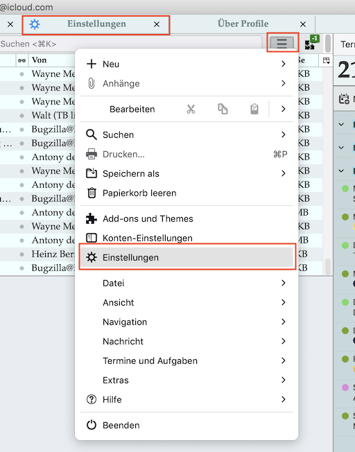

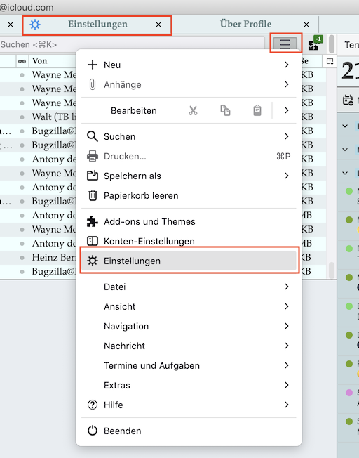

    Es gibt kein Button "Einstellungen" rechts oben mehr.
    Den gab es auch vorher nicht (er wird erst in der v98 beta eingeführt).
    Man kann dagegen neuerdings die Einstellungen auch dauerhaft in einem Tab anzeigen.
    "Einstellungen" lag immer in einem Menü, zuletzt (oder vielleicht immer noch unter Windows) unter "Extras".
    Aber seit einigen Versionen existiert der "App-Button" (oft "Hamburger" genannt) oben rechts, über den sich die "Einstellungen" sowie andere Funktionen öffnen lassen

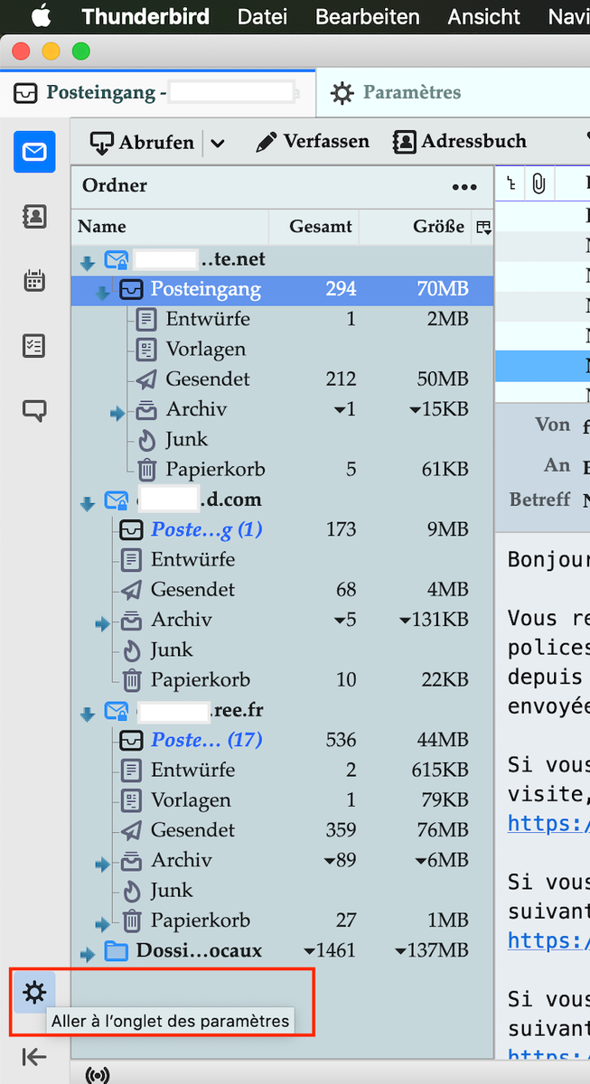

    Ja, aber im Hauptfenster. Wir reden jetzt nicht mehr vom Verfassen-Fenster, da Ingklein in Beitrag #3 sozusagen den Schauplatz gewechselt hat.
    Ab der v98 beta gibt es einen Button "Einstellungen" ("Settings") in der neuen Leiste "Spaces Toolbar"
    Ich habe in meiner französischen v98 bêta (Mac) das deutsche Sprachpaket de.xpi von Linux installiert, deswegen werden offenbar die Tooltips nicht übersetzt.
    Das muss am deutschen Sprachpaket liegen. Mein Daily ist primär in Obersorbisch und nach Installation des deutschen Sprachpakets ist es ähnlich wie bei dir - nur dass dann der Tooltip in Obersorbisch ist. Ich habe dann noch das niedersorbische Sprachpaket installiert und siehe da - der Tooltip ist dann auch in Niedersorbisch. Das bedeutet sicherlich, dass einige Daily-Strings noch nicht ins Deutsche übersetzt sind, ob Sprachpaket oder Build spielt hier keine Rolle.
    Leider kann ich die deutsche Übersetzung nicht kontrollieren, da Thunderbird nicht auf Pontoon ins Deutsche übersetzt wird, sondern irgendwo in Mercurial oder so.

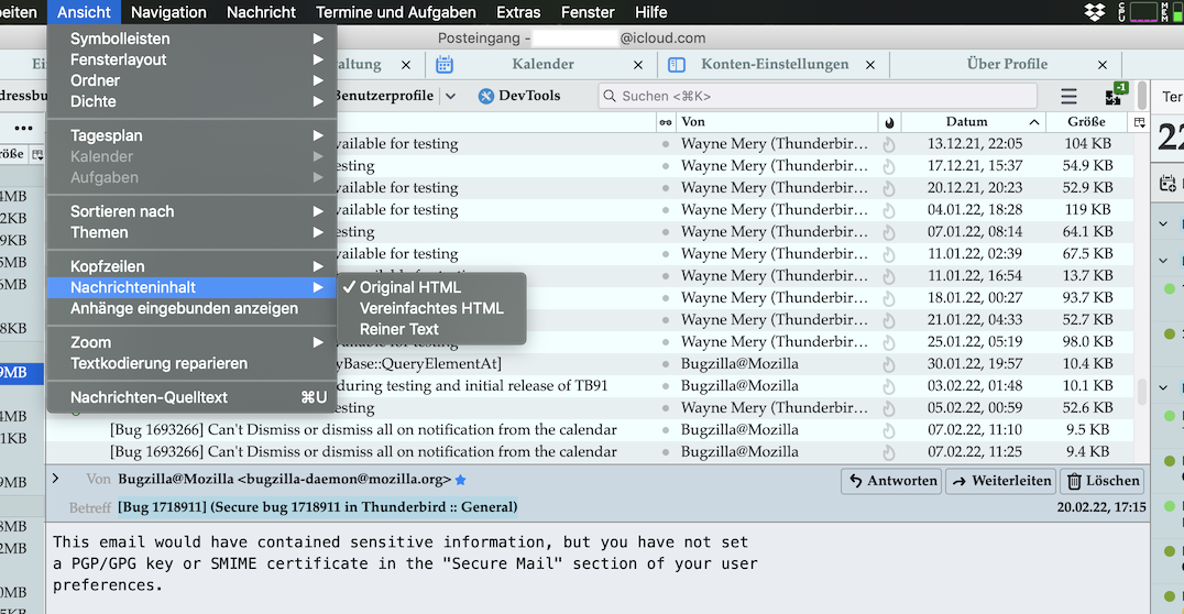

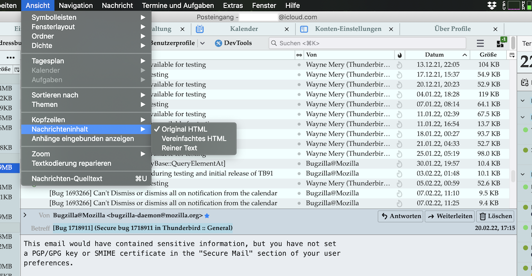

    Außerdem stelle ich als Beispiel bzw. zum Vergleich mit deinem Fenster einen Screenshot eines großen Bereichs meines TB-Hauptfensters ein. Ich benutze fast ausschließlich die "klassische" Ansicht als Layout und "Alle Ordner" in der Themen/Nachrichtenliste, die links abgeschnitten erscheint
