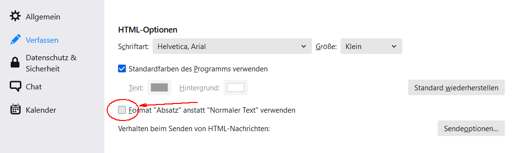

    • 15. März 2022 um 18:58
    unter Einstellungen wie angezeichnet den Haken rausnehmen, dann sollte es ohne Fingerübungen gehen.
  • Angel
    67
    9. Mrz. 2022
    • 15. März 2022 um 23:48
    Danke Bastler !
    Das hatte ich bis gestern immer deaktiviert.
    Nur hatte ich dann Probleme mit dem Text selektieren.
    Also mit, "Shift+Home" Taste.
    Da passierte nichts.
    Jetzt geht es wieder.
    Da ich mich nicht mit Office etc. gar nicht auskenne, dachte ich, das sei so.
    Gruss..
