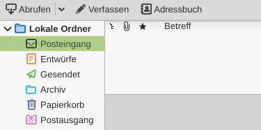

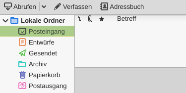

    Hallo css-Gurus,
    nachdem ich mich bei meinem Desktop auf das Thema «Menta» festgelegt habe, stelle ich fest, daß bestimmte Bereiche in TB statt der Hintergrundfarbe «weiß» in grau erscheinen.
    Das betrifft:
    • bei Mail den Nachrichtenbereich
    • bei Verfassen (Reintext) den Textbereich
    • und im Adressbuch den Kontaktbereich
    Andere Fenster, wie der Kalender oder die Schlüsselverwaltung, erscheinen so wie erwartet.
    Ich hoffe, das läßt sich durch einige css-Schnipsel ändern. Beim Durchforsten des Archivs habe ich zwar viele Beispiele gefunden, aber nichts passendes für die o. g. Bereiche.
    Danke im voraus.

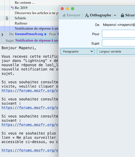

    Ich habe das "Light" Thema aktiviert, was zur Folge hat, dass ich für einige Bereiche die weiße Hintergrundfarbe ändern musste.
    Für die von dir benannten ersten beiden Bereiche benutze ich den folgenden Code in meiner userContent.css Datei (hier für einen hellen cyanblauen Hintergrund). Die Screenshots sollen verdeutlichen, um welchen Bereich es sich jeweils handelt)
    HTML {
    background-color: #e8edf2; }
    Das ergibt
    Mit diesem Code solltest du die Hintergrundfarbe in den Tabs Einstellungen, Konten-Einstellungen, Add-ons-Verwaltung, ... usw überprüfen. Außerdem kann ich nicht garantieren, dass er sich mit deinem Thema verträgt.

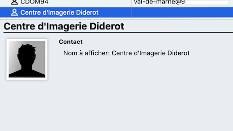

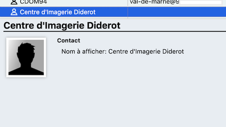

    Mein Code in der userChrome.css Datei für den Kontaktbereich im Adressbuch lautet
    #CardViewInnerBox {
    background-color: #e8edf2; !important; }
    Einmal editiert, zuletzt von Mapenzi (12. Juli 2021 um 22:56)

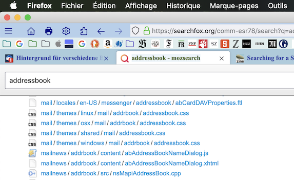

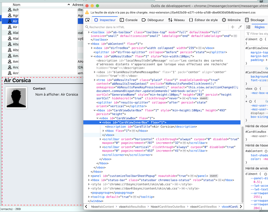

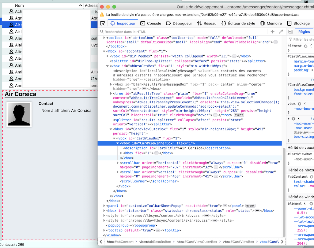

    Es gibt meines Wissens drei Möglichkeiten, an die ID und das CSS der Oberflächenelemente heran zu kommen:

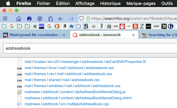

    1) eine Suche auf https://searchfox.org/ z. B. nach addressbook ergibt
    2) Die m. E. beste Methode ist, die DevTools zu benutzen, die einerseits die Identifizierung der Elemente über den Inspector und ein direktes Testen (ohne Neustart) von userChrome.css und userConten.css über die Stilbearbeitung erlauben :

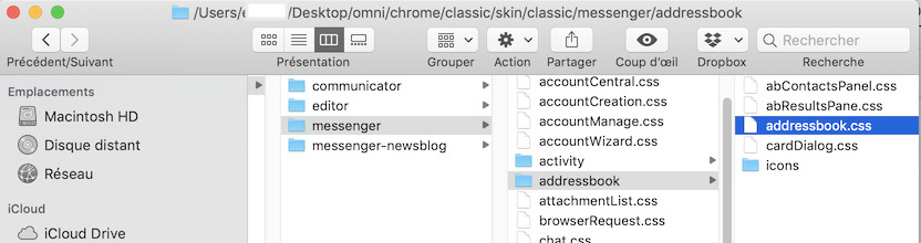

    3) meine alte (immer noch gültige) Methode:
    Den Inhalt des Programms Thunderbird anzeigen, die Datei omni.ja zu kopieren und zu entpacken und den Pfad zur Datei addressbook.css zu suchen

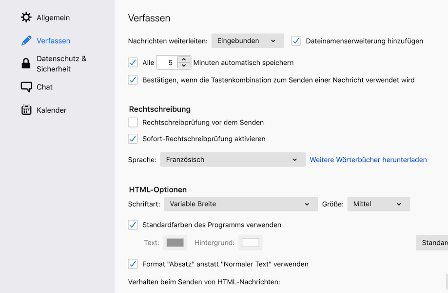

    • 13. Juli 2021 um 10:57
    Zitat von B. Mueller
    Das betrifft:

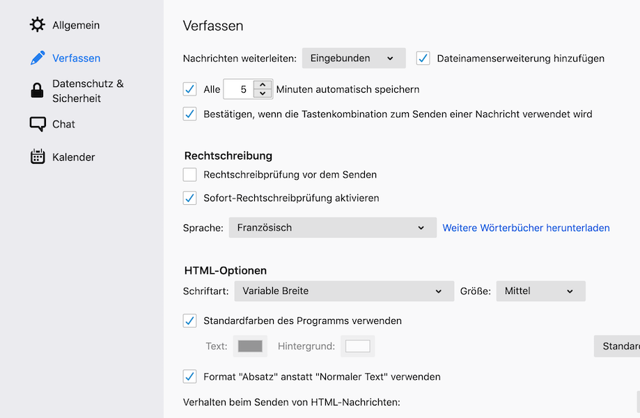

    Schaue bitte hier:

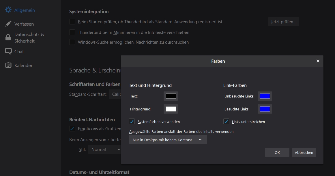

    • 13. Juli 2021 um 11:23
    Zitat von MSFreak
    Schaue bitte hier:
    Guter Hinweis :)

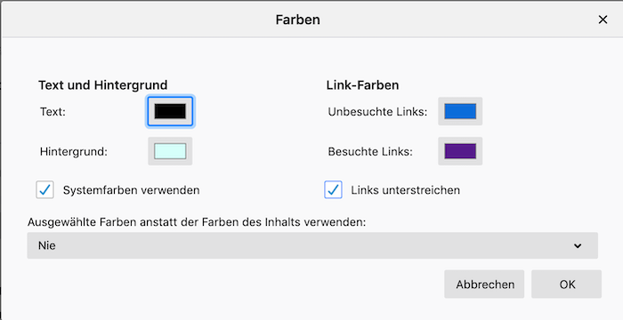

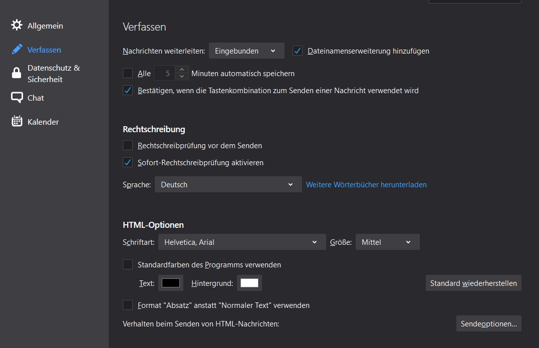

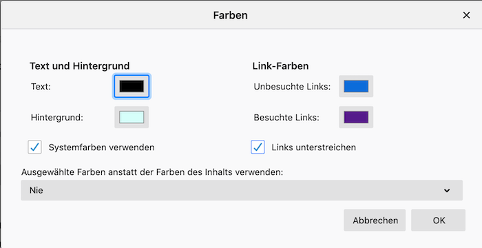

    An diese Einstellungen hatte ich bislang gar nicht gedacht, obwohl sie auch auf den Hintergrund in bestimmten Fensterbereichen und in Tabs Einfluss haben können. Ich muss allerdings gestehen, dass insbesondere die Farbeinstellungen für mich kompliziert sind.
    Ich habe folgende Einstellungen
  • B. Mueller
    • 13. Juli 2021 um 11:28
    @MSFreak
    Danke für den Hinweis - diese Einstellungen stehen bei mir schon seit Jahren fest.
    Die «grauen Hintergründe» ändern sich ja mit dem Theme des Desktops, obwohl die Ursache vermutlich in TB liegt; s. Nachtrag in #6.

    Für das Adressbuch habe ich folgende Lösung gefunden:[box]
    /* Adressbuch Kontaktbereich */
    #CardViewOuterBox {
    background-color: #ffffff !important;
    }[/box]
    Trotz intensiver Suche mit Mapenzis 3. Methode war ich bei den beiden anderen Bereichen erfolglos.

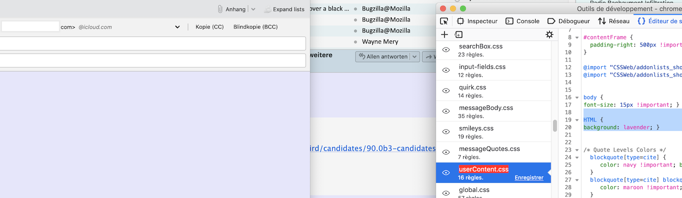

    Das verstehe ich nicht. Funktioniert denn auch der folgende Code aus meinem Beitrag #2 in der userContent.css Datei nicht ?
    HTML {
    background: lavender; }
    Hast du ihn versehentlich in deiner userChrome.css Datei getestet ?
    Hier noch mal ein Beispiel mit "lavender" als Hintergrund. Der Hintergrund wird sowohl im Verfassen-Fenster als auch im
    Nachrichtenbereich eingefärbt :
  • B. Mueller
    • 14. Juli 2021 um 16:32
    Oops ist das peinlich - dabei hattest du die richtigen Namen schon in deiner ersten Antwort extra fett formatiert! Natürlich funktioniert es in der userContent.css jetzt so wie bei dir.
    Herzlichen Dank für deine Bemühungen, ich gelobe Besserung …
