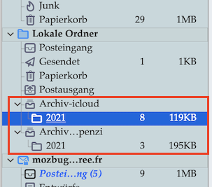

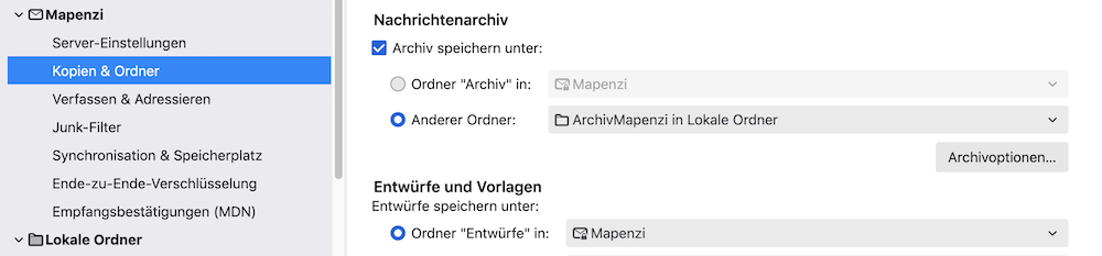

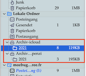

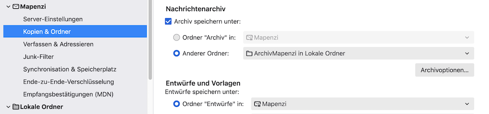

    Wie in deinem Fall habe ich für zwei meiner IMAP-Konten manuell zunächst in den Lokalen Ordnern jeweils einen Archivordner angelegt mit den Namen "ArchivMapenzi" und "Archiv-iCloud".
    Danach in den Konten-Einstellungen > Kontenname > Kopien & Ordner > Nachrichtenarchiv ⦿ "Anderer Ordner" aktiviert und dann jeweils den für das Konto in den Lokalen angelegten Archivordner selektiert.
    Also z. B. so
    Schließlich habe ich aus beiden Konten einige Mails archiviert mittels Drücken der Taste A.
    Das funktionierte klaglos, die Nachrichten wurden jeweils in den extra angelegten Ordnern in Jahres-Unterordnern gespeichert, und die Archivordner hatten. wie es sich gehört, das typische Symbol einer TB-Archivordners angenommen.

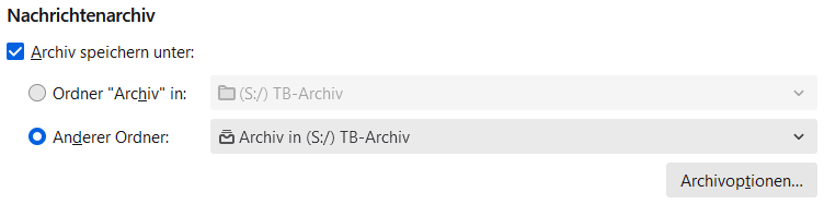

    Was die Konten anbetrifft, trat der Fehler noch bei weiteren auf. Vermutlich tritt es aber bei jedem Konto auf, dass ein Archiv-Verzeichnis im Lokalen-Ordner hat, bei dem das Verzeichnis des Lokalen Ordners auf dem Server liegt. Es kommt ja zu einer kurzen Verzögerung, wenn die Festplatten am Server in Standby sind. Und ist die Verbindung wieder aktiv, dann tritt der Fehler nicht mehr auf. Bis zum nächsten Festplatten-Standby.
    "S:/" ist eine Samba-Anbindung zu einer am Router (Fritzbox) angeschlossenen Festplatte.

    • 25. März 2022 um 17:53
    Vermutlich liegt da dein Problem. Leider kenne ich mich nicht mit Samba Anbindung nicht aus und kann dir keine Lösung vorschlagen. Andere Helfer hier kennen sich wesentlich besser aus.
    Du könntest natürlich im Konfig-Editor eine Suche mit "timeout" machen. Da kriegst du so zwischen 60 und 70 Ergebnisse, und vielleicht ist eine Einstellung dabei, deren Wert in Sekunden (oder Millisekunden ?) du nur erhöhen musst um dein Problem zu beheben.
