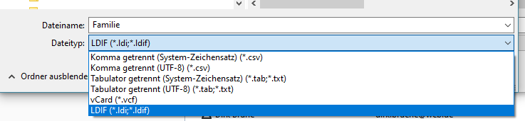

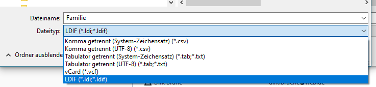

    ich habe aktuell das Problem, daß ich mein Adressbuch nicht mehr in csv-Dateien
    versuche einmal, bei dem Export des / der Adressbücher im Explorer unten im Klappmenü das Format LDIF auszuwählen.
    Bei mehreren Adressbüchern muss das vor jedem OK neu ausgewählt werden.

    Wie meinst Du das mit "dem Explorer": "versuche einmal
    Nach dem Klick auf Exportieren geht doch ein Explorer-Fenster auf und zeigt den Adressbuchnamen zum Speichern.
    Dann in dem Klappmü unten den Dateityp auswählen, von TB zu TB Transport am besten als LDIF.

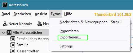

    Es gibt direkt "im" Adressbuch keinen Export, nur Import.
    Unter Extras/Export kommt dann:
    "Exportieren
    E-Mail-Konten und -Nachrichten sowie Adressbücher und Einstellungen in eine ZIP-Datei exportieren.
    Bei Bedarf kann die ZIP-Datei importiert werden, um Ihr Profil wiederherzustellen."
    Keine weitere Auswahlmöglichkeit.

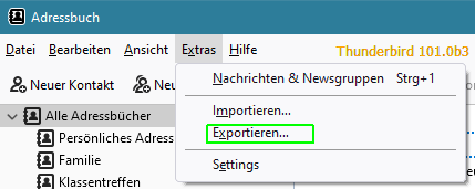

    Guest
    • May 18, 2022 at 5:49 PM
    Quote from Ichselbst

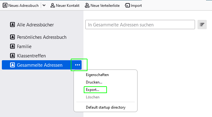

    So sieht das bei mir aus:
    allerdings habe ich unter Erweiterte Einstellungen (about:config) die Einstellung zum Adressbuch
    mail.addr_book.useNewAddressBook -> false gesetzt.
    Dann hat das Adressbuch die klassische Ansicht wie Abb.
    Edit: in der neuen Ansicht geht das mit Adressbuchname -> drei Punkte
    Edited once, last by Bastler (May 18, 2022 at 6:00 PM).

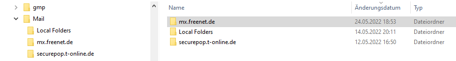

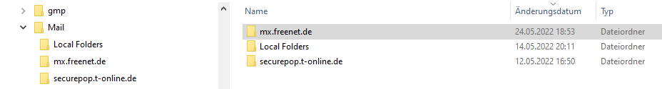

    Wenn ich nun das Verzeichnis Mail in den neuen Profilordner kopiere, identifiziert TB das jeweilige Konto durch die Mailadresse oder durch die frei wählbare Kontenbezeichnung?
    Ich denke das Identifizieren doch eher durch die Serverbezeichnung, hier ein Beispiel, wobei keine Klarnamen im Ordner auftauchen:
    Wenn eine Sicherung existiert, auf die Du jederzeit zurückgreifen kannst (Ordner Mail), einfach mal Konten zu den entspr.
    Providern anlegen. Dann TB beenden und den Ordner Mail zum neuen Ziel kopieren. TB starten, gucken und berichten.
