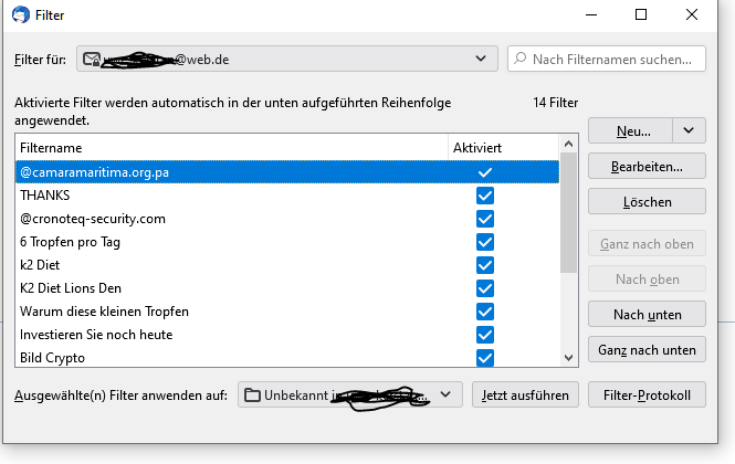

    Zu Deiner Frage:
    Es kommen nach den Filtern in web.de täglich noch ca. 3-4 Mails in Thunderbird an.
    Sie sind dann im "Unerwünscht-Ordner", allerdings noch nicht als "Junk" gekennzeichnet.
    Das erfolgt von mir manuell, ich muss die Mails danach in den "Junk-Ordner" verschieben und ergänze meine Filter in Thunderbird.
    Da braucht Thunderbird wohl noch einige Zeit zum Lernen, aber egal, das wird wohl schon mal irgendwann.

    • 21. Juni 2022 um 17:27
    Den ersten Teil verstehe ich nicht (bei mir bzw. GMX landen als Spam erkannte Mails auch korrekt im entsprechenden Ordner).
    Der zweite Teil ist m.E. völlig normal: Das Verschieben einer Mail seitens des Mailservers des Providers kann der Thunderbird nicht unterscheiden vom Verschieben einer Mail durch dich selbst mit einem anderen Mailclient. Und das "Flämmchen" ist (?) ein TB-spezifisches Merkmal, das setzt weder der Provider noch K9 oder Apple Mail (mit u.a. den beiden greife ich beispielsweise von Mobilgeräten auf meine Postfächer zu).
    Und möglicherweise prüft der Junkfilter auch nur im Posteingang und nicht auch in deinem Unerwünscht-Ordner - soll heißen: u.U. würde er die Mails selbst korrekt als Spam markieren, wenn sie im Posteingang statt in einem separaten Ordner landen würden. Bin mir dessen nicht sicher, war mir bislang egal und nicht der Mühe wert, mich darüber "aufzuschlauen" :-)
    Drachen

    Zitat von uwe51
    Bei web.de habe ich *@cronoteq-security.com als Filter eingetragen - hilft aber nix.
    Es ist inzwischen sehr lästig geworden, da ich die Maileingänge mit dem Smartphone synchronisiert habe.
    Sobald die Nachrichten durch den Mailserver aus dem Posteingang verschoben werden, greifen die Filter in TB nicht mehr:[box]
    Automatisch ausgeführte Filter werden nur auf Ihren Posteingang angewendet, mit Ausnahme solcher Filter, die erst beim Archivieren oder nach dem Senden von E-Mails greifen.[/box]
    Nachrichten über Filter organisieren | Hilfe zu Thunderbird
    Ich würde die Filter beim Provider deaktivieren und TB den Job überlassen, denn die Filtermöglichkeiten sind sehr umfangreich und flexibel.
